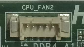

Er meist sicher das. Der Stecker ist 5 polig hat aber 4 Kabel nur. Der Lüfter den du hast kommt sicher aus einer OEM Kiste hab ich schon öfters gesehen. Du musst achten wie du das Kabel einsteckst.
807826
AsRock z.b.
807827
Reaktionen: bronks, Dandelion, Necareor und eine weitere Person

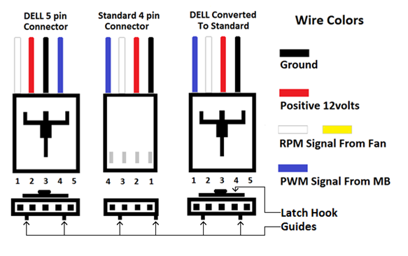

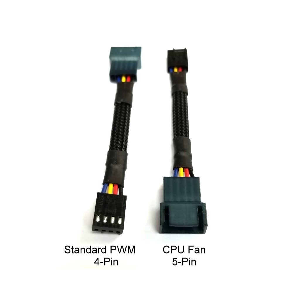

Schau mal Dell sch**** Du brauchst eine Kupplung oder einen neue Lüfter. Nicht mehr nicht weniger
807828
Kauf dir einen neuen Kühler ist besser :)

Ja die Gefahr eines Defekts am Board besteht. Schau dir die Farben an: bei Dell 5pin und Standard 4Pin sind +12V und Masse anders belegt.
Kauf dir einen neuen Kühler.
Und für die Zukunft: nicht ungleiche Stecker/Buchsen miteinander verbinden!
