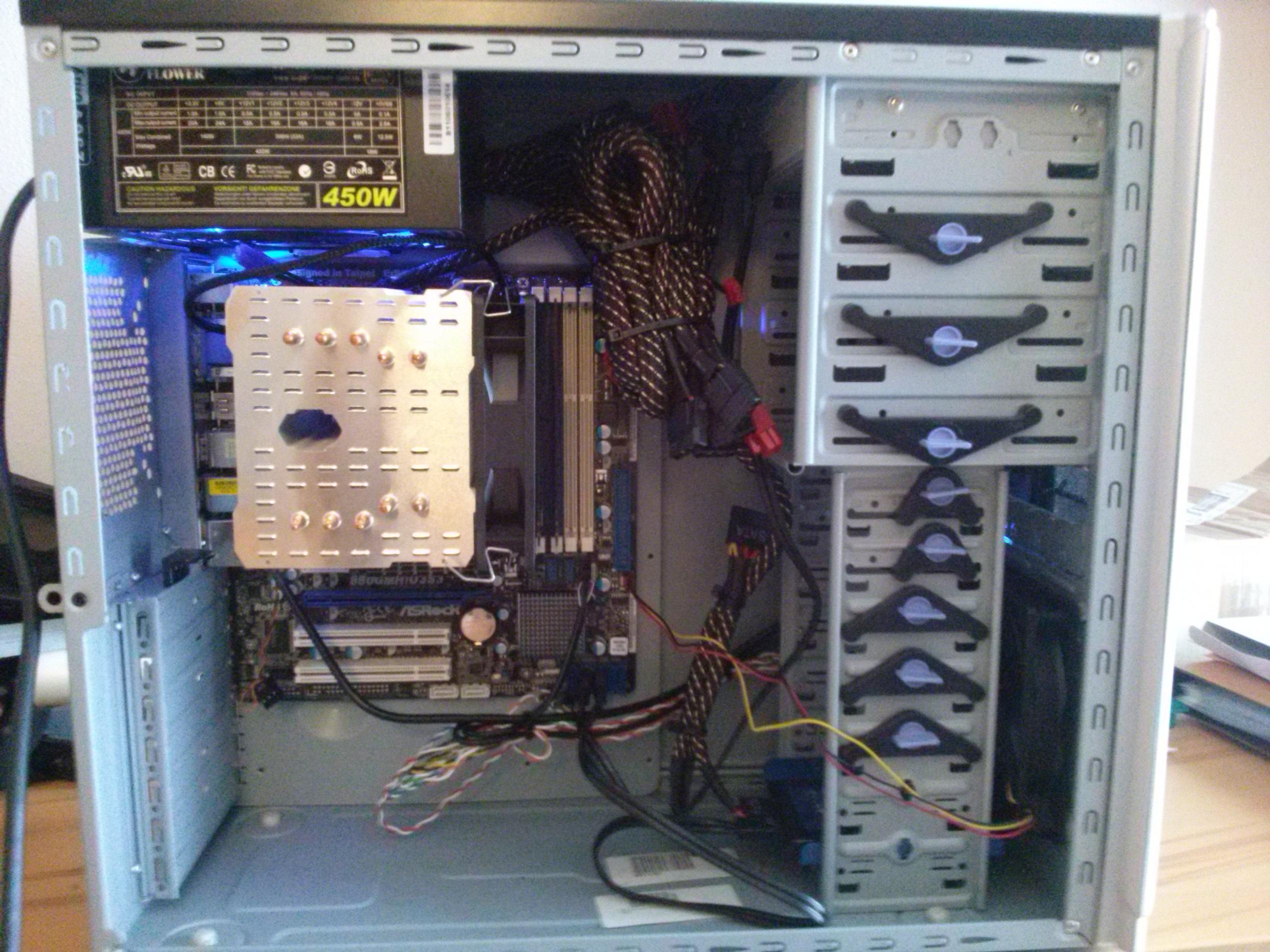

Hallo Leute!
Ich habe den Macho120 gestern eingebaut.
Ging realtiv einfach von der Hand, war in 15min erledigt.
Temperature habe ich bei 1,25V Vcore und 3,2 Ghz maximal 45°!
Hier ein Bild von meinem PC.
Ich habe vorne einen 120er Lüfter verbaut.
Was sagt ihr zu dem Airflow? kann man da noch was verbessern?
Gruß Stefan
Hinten oben noch einen Lüfter warme Luft aus dem Gehäuse blasend montieren.
Zumindest mal testweise einen einbauen und gucken wie sich die Temperaturen verhalten.
Eigentlich ist es nicht notwendig hinten noch einen Lüfter zu verbauen. Die CPU ist doch im Prinzip die einzige Wärmequelle und damit kommt das NT auch alleine klar.
Aber da du eh schon 'nen Lüfter da hast könntest du diesen ruhig dorthin setzen, hinten dürfte er zumindest mehr als in der Front bringen. Da das Gehäuse vorne komplett offen ist kommt sowieso genug Luft rein, wichtiger wäre es daher diese wieder raus zu bekommen.

also ich rate auch dazu, den Lüfter, der in der Front verbaut ist, nach hinten hinter den Macho (ausblasend) zu setzen. Damit wird die Abwärme des Macho direkt mach hinten aus dem Gehäuse befördert.
Durch den Unterdruck im Gehäuse wird dann vorne Frischluft angesaugt.
