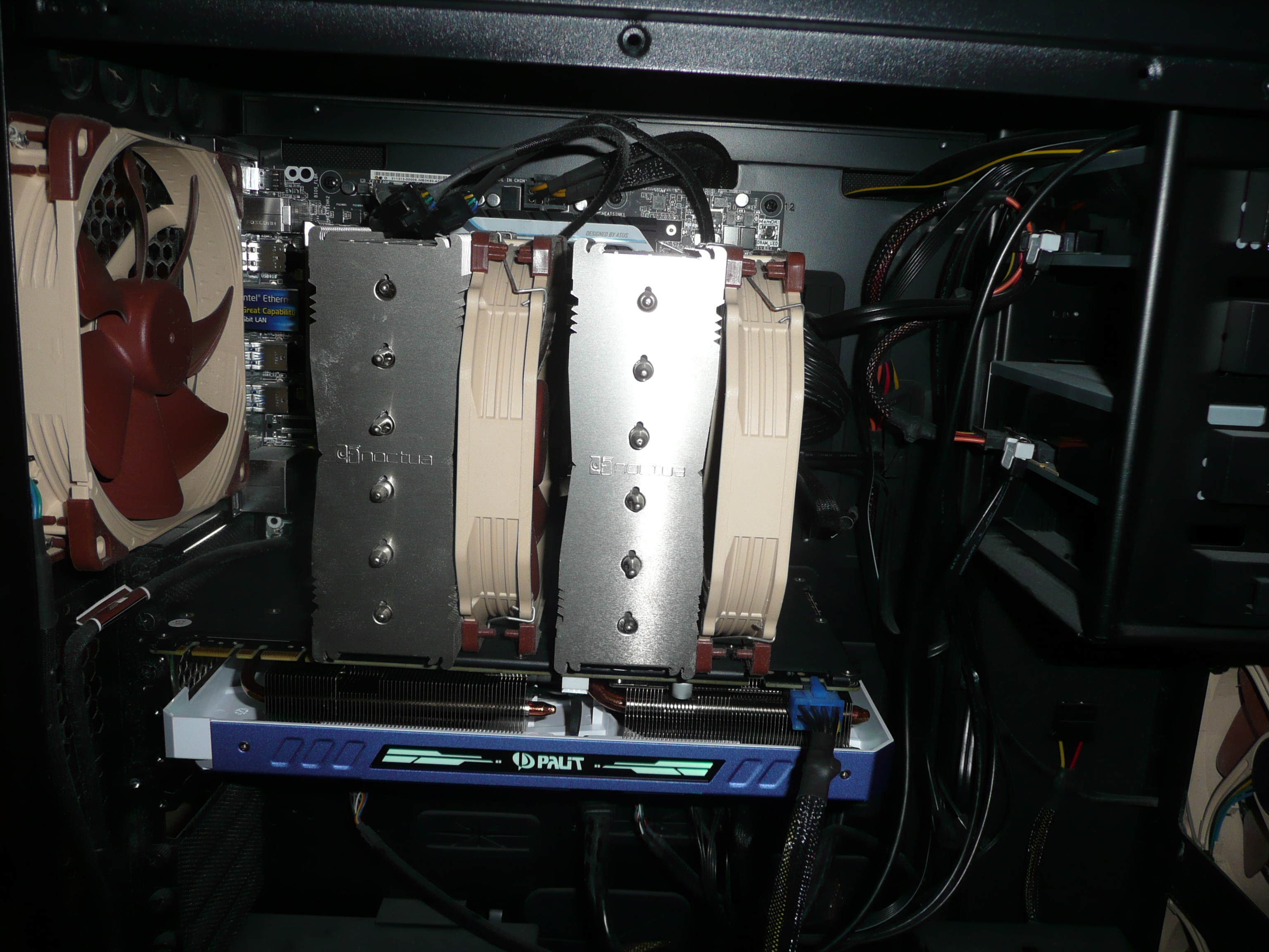

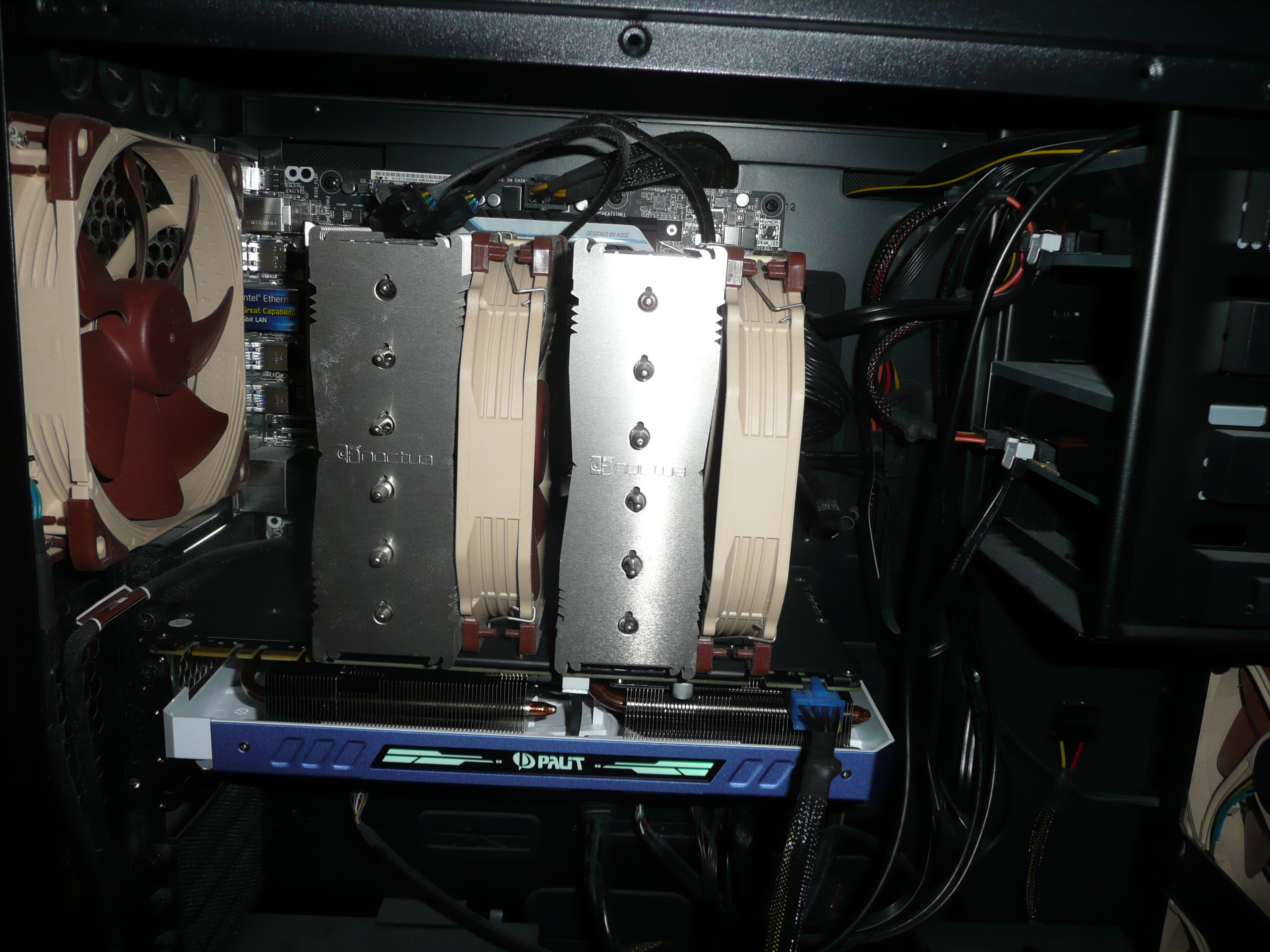

unter "riesig" verstehe ich ja sowas hier:
:D

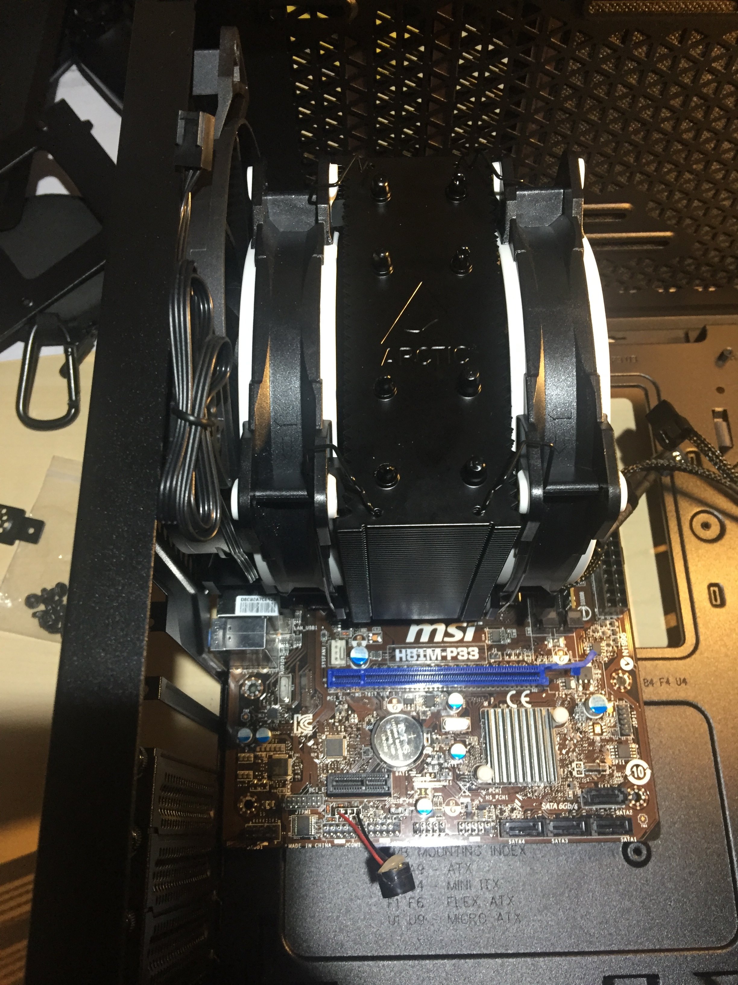

Ich habe jetzt schon Pure Base 500, e34 duo sports und die Crucial MX500 bestellt.
Dann abwarten und ausprobieren?
Edit: der von dir genannte Kühler ist sowieso nicht bei MF erhältlich, seh ich gerade
Edit2
Ich berichte dann mal,wenn der Kram hier ankommt und alles umgebaut ist. Vielen Dank!
Ist knapp ja, aber kein Problem, solange sie nicht gegeneinander arbeiten. :)

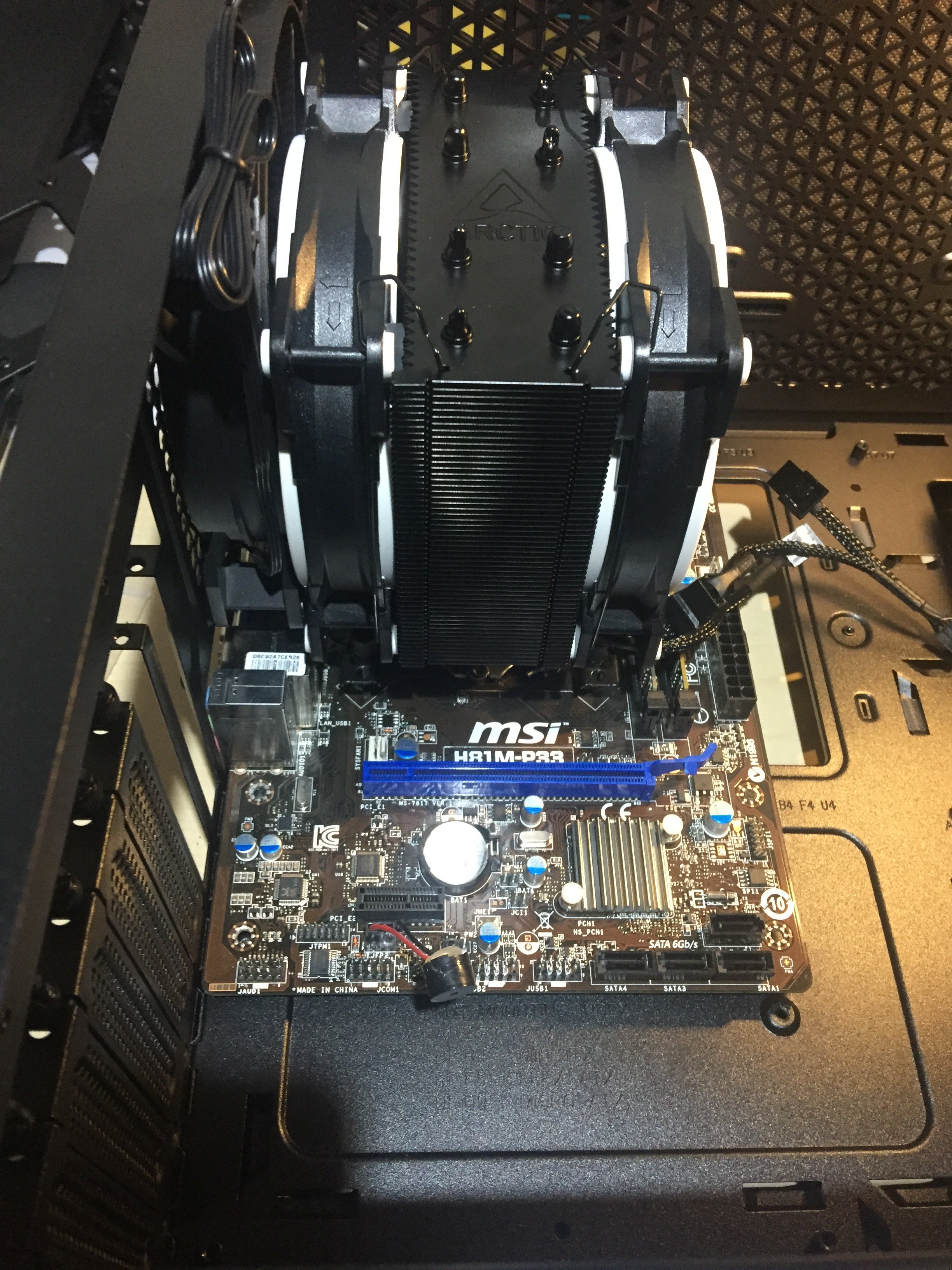

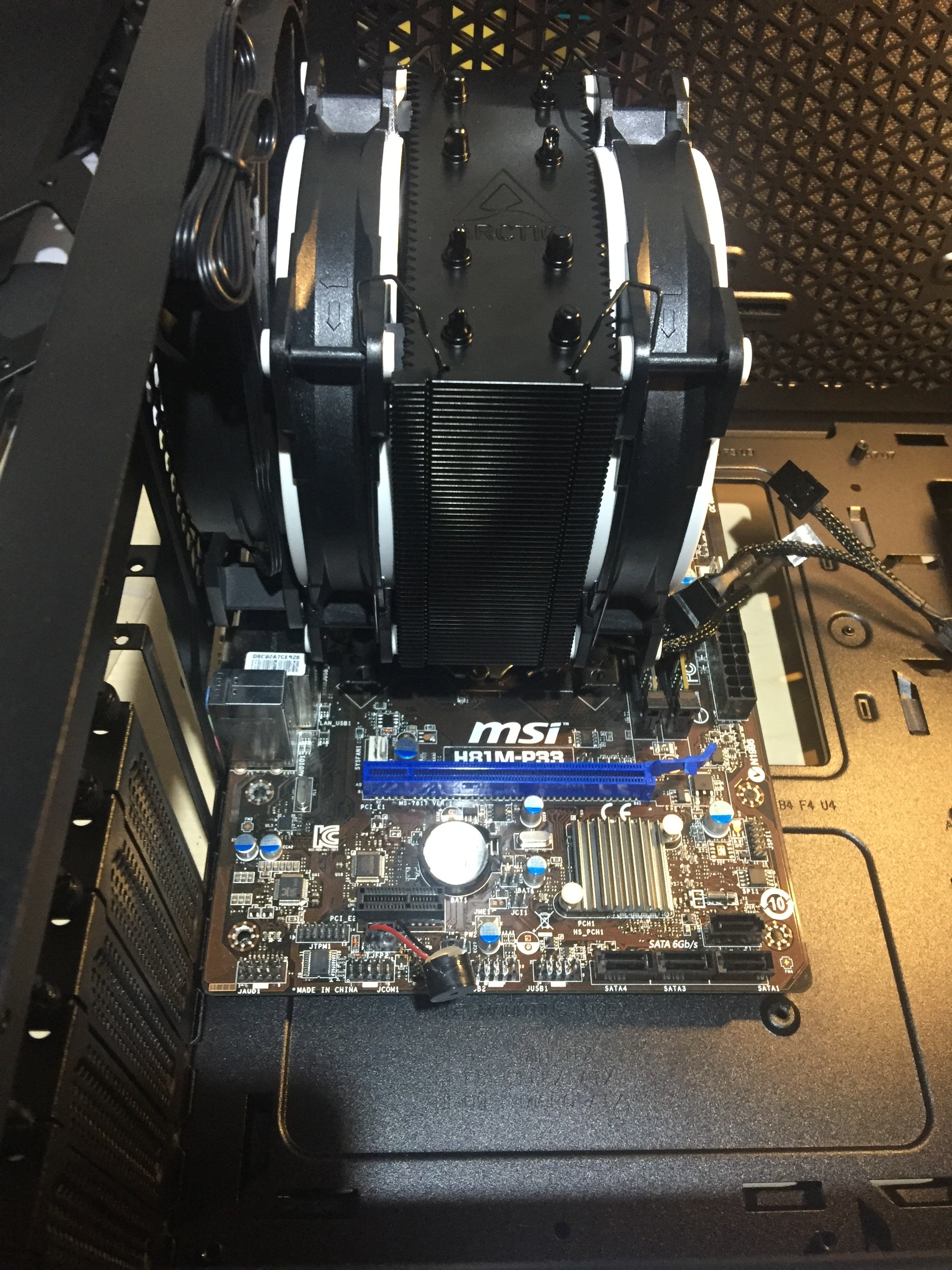

Sind die Gehäuselüfter so konzipiert,dass sie einen Lufstrom durch das Gehäuse konstruieren oder jeder entgegensetzt aus dem Gehäuse raus?
Beim CPU Lüfter würde ich ja vermuten,dass er von links nach rechts durchpustet,um die Wärme abzuführen..oder etwa nicht? Oder halt von rechts nach links
@JNL:
da muss man nicht vermuten. auf den lüfterrahmen sind üblicherweise zwei pfeile, einer zeigt die drehrichtung des rotors, der andere die richtung des luftstroms an. kann man bei deinen bildern gut erkennen.
Die Lüfter auf dem Kühler müssen so montiert sein das der Luftstrom durch den Kühler Richtung Hecklüfter geht.
Sollte aber klar sein. :)
Ist ja nun schon etwas länger her, aber wollte mal ein Update geben:
Funktioniert alles einwandfrei. Komme momentan nicht über 57 Grad Temperatur hinaus.
Vielen Dank nochmal an alle für die Empfehlungen!
