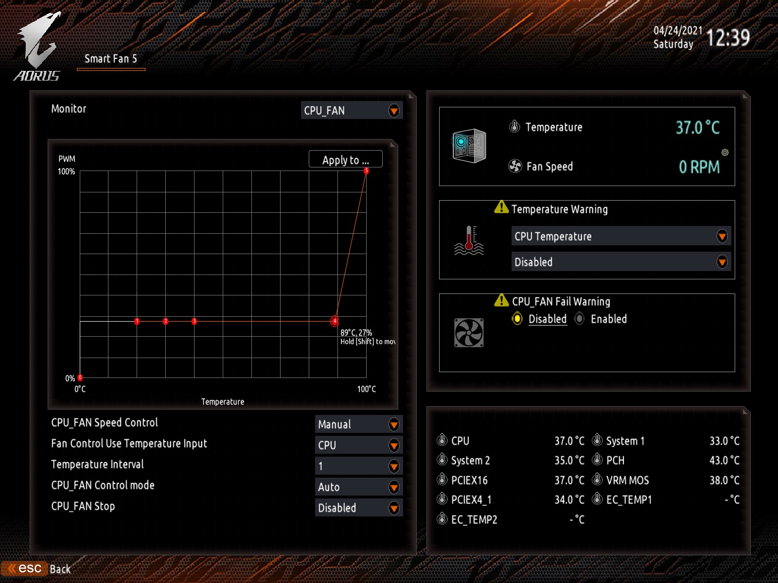

Stimmt doch garnicht, schieb einfach den Regler 4 nach rechts, geht bei mir bis 89°C
modena.ch schrieb:
@Taxxor
Sag bloss Gigabyte macht jetzt auch son Quatsch wie Asus?
Nein
Knighty schrieb:
Also bei meinem X570 Aorus Elite kann ich zwischen 0 und 100% und zwischen 0 und 100°C frei meine Kurve einstellen.
Danke, ich hab noch nie Nr 1 angefasst, aber der geht ja runter bis 0 :D
Stimmt, gerade nochmal nachgesehen.
Bei dem Board hab ich dort nicht viel gemacht, weil ich die AIO vorher schon hatte, allerdings funktionieren im Gegensatz zum vorherigen Asus Board hier meine PWM Lüfter über den Verteiler meines Fractal Design nicht mehr, egal wo ich ihn anstecke, das Board sagt bei jedem Anschluss Drehzahl 0 und die Lüfter drehen alle auf 100%. Daher hab ich den PWM Stecker jetzt einfach nirgends eingesteckt, wodurch die Lüfter konstant mit Minimaldrehzahl laufen.
