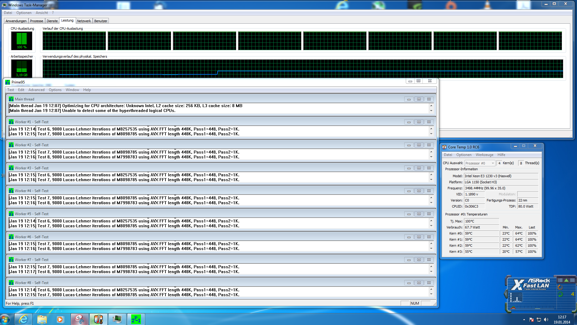

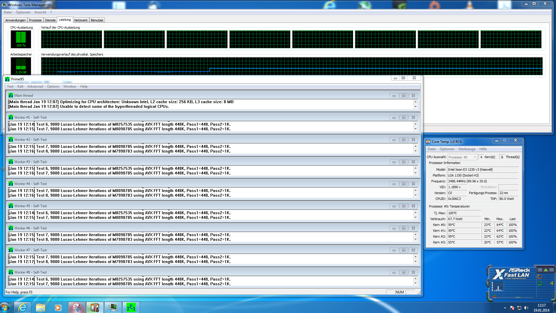

Ich weiß nicht welchen Kühler die bei dem Test hier verwendet haben und wie viele Lüfter im Gehäuse waren, doch die max. Temp war 65°..
Das Köpfen trau ich mir nicht zu :D Ich werde aber undervolten in Betracht ziehen!

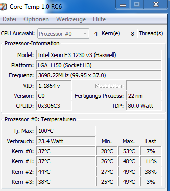

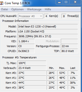

Also wie komme ich dann auf max 64 C° bei Prime nur so mit dem Kühler ....
http://geizhals.de/cooler-master-hyper-tx3-evo-rr-tx3e-22pk-r1-a684740.html & http://geizhals.de/be-quiet-silent-wings-pure-92mm-bl042-a532009.html

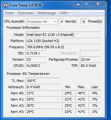

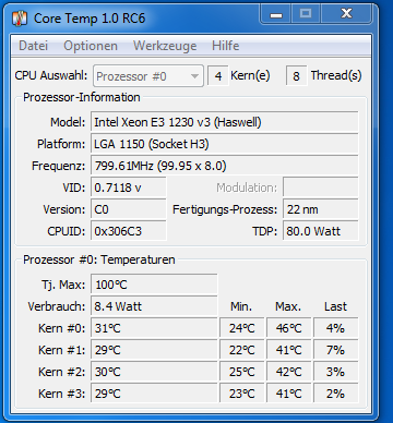

Beim Spielen im Schnitt ~ 50 C°
gruß tomtom
Vielen dank tomtom ;) schauen doch super aus die Temperaturen!

Der Macho ist mehr als ausreichend, den verwendet man eigentlich wenn man OCen will. Beim Xeon hilft am meisten, wenn du undervoltest. Ich konnte meine Spannung probemlos von 1,18 V auf 1,043V, der Lohn waren 10 Grad niedrigere Temps.
Ich komme mit dem Sella auch nur auf 60-70 Grad, je nach Stressprogramm, bei Prime sinds zb. nur um die 60 Grad und das mit einem Sella ;)
Xeon E3 1230V3
2 Stunden Prime -> 58°C
BOXED KÜHLER.
Edit: Ohne "Undervolting"
Hast wahrscheinlich auch keine 23-24 Grad Raumtemperatur ;) Unterm Dach wirds ab und zu schon mal ganz schön warm.
