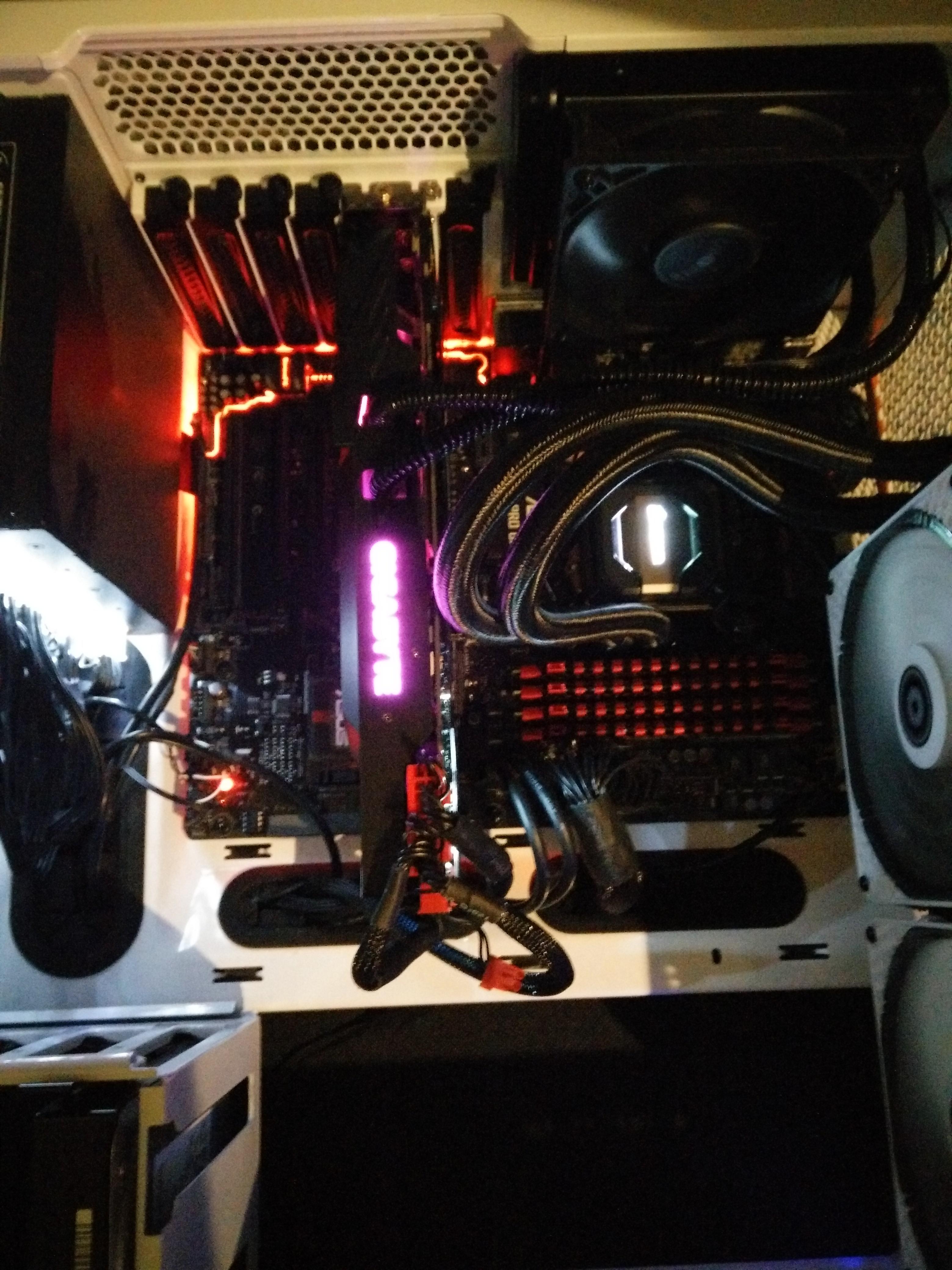

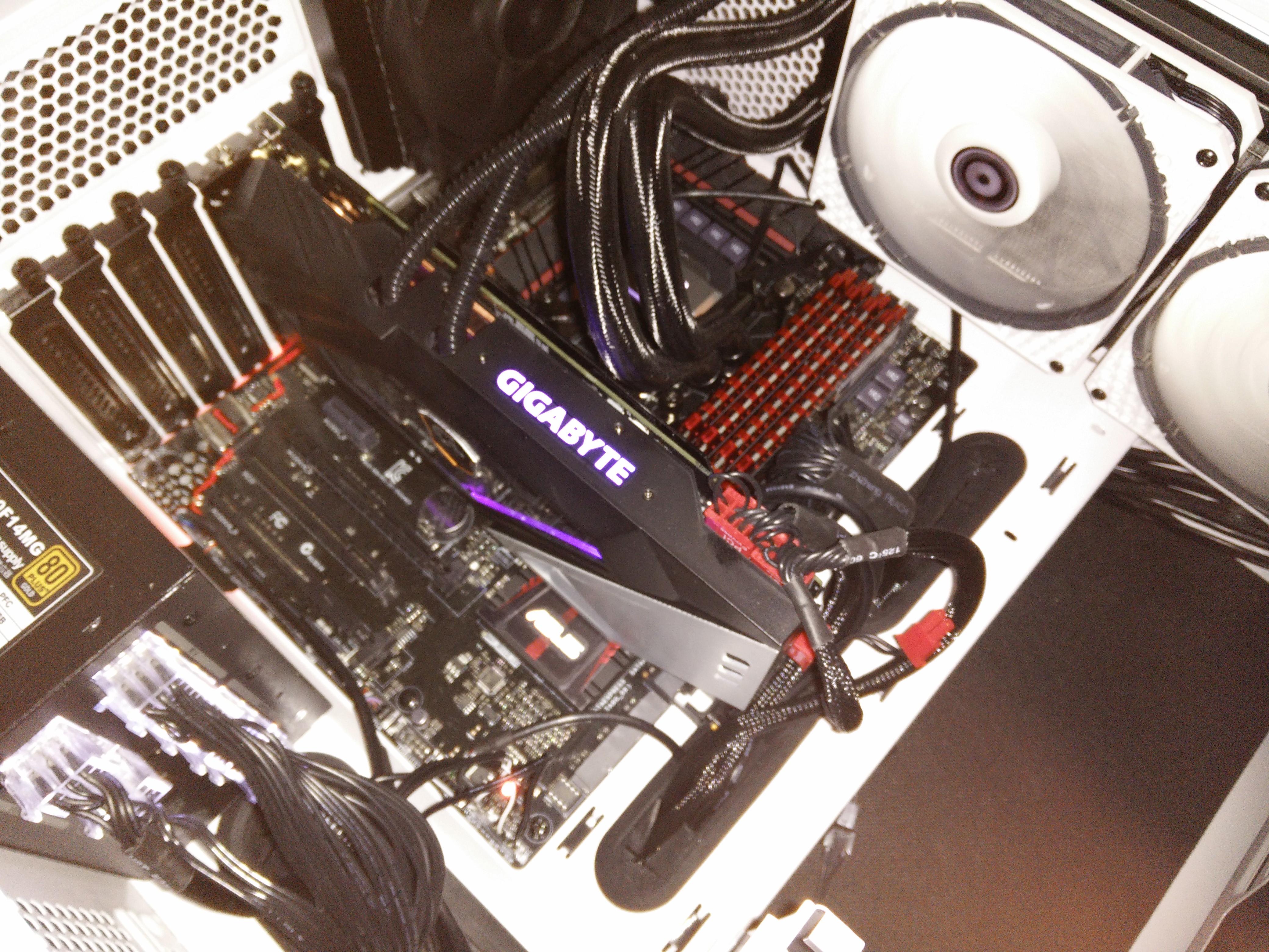

was den platz angeht, ich hab eine gpu die ein radi hat, dieser hängt hinten dran (siehe bild). diesen würde ich gern da lassen.
würde es da ein problem geben mit der abwärme von der cpu beim Radi geben?
sollt ich lieber den radi wo anders hin machen?

Das wird vom Platz her etwas knapp und auch wenn das passen sollte wird der Radi etwas zu warme Luft bekommen...
Montiere den Boxed und warte auf die RMA.

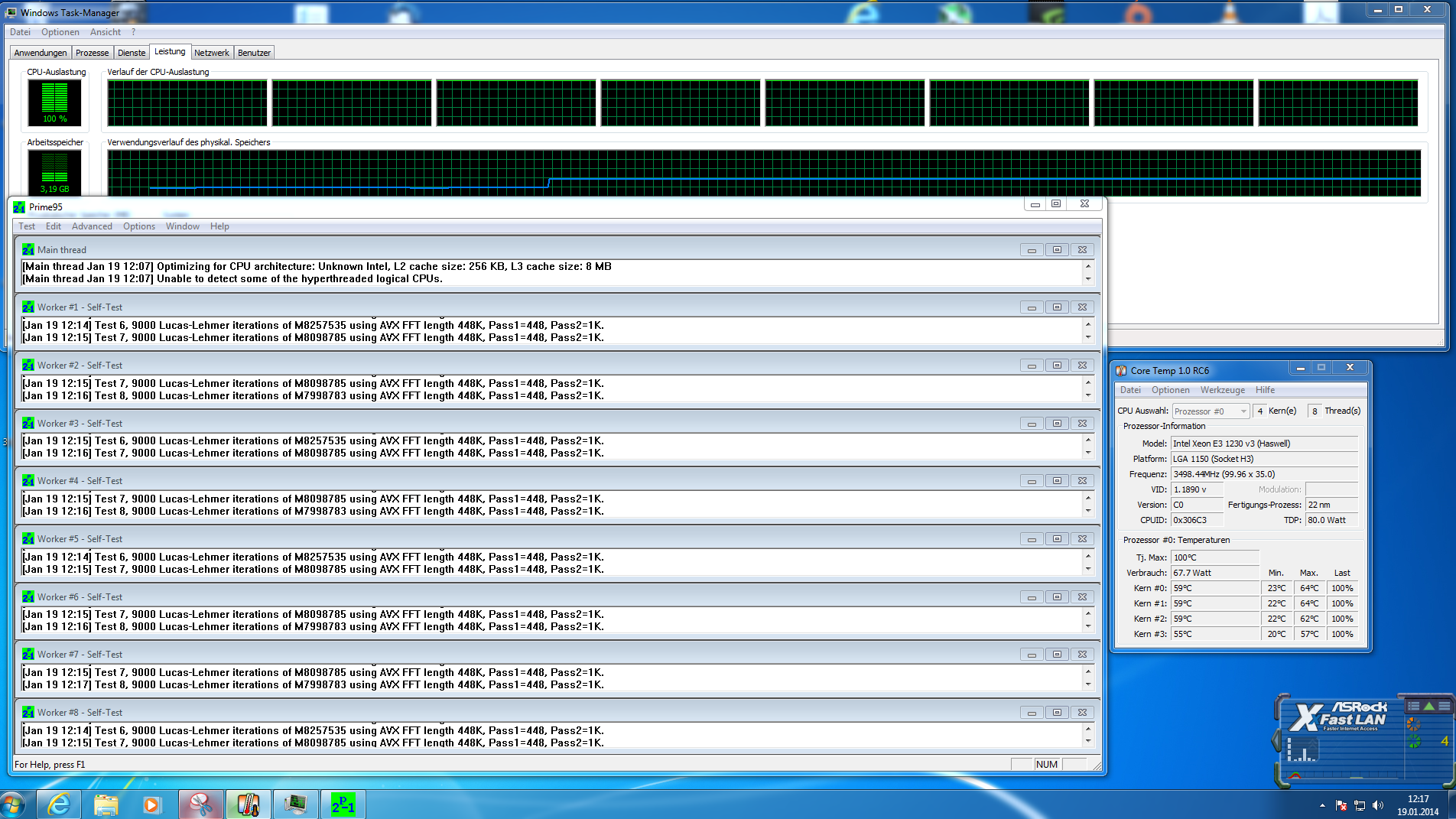

Nur zum Vergleich ich hab da einen billigen Cooler Master TX 3 EVO drauf gehabt
http://geizhals.de/cooler-master-hyper-tx3-rr-910-htx3-gp-a439684.html?hloc=at&hloc=de
Da hab ich noch eine lüfter draufgeschnallt : http://geizhals.de/be-quiet-pure-wings-2-92mm-bl045-a1077920.html?hloc=at&hloc=de
Und bei normaltakt ( 3,6 Ghz im turbo )
kam das dabei raus :
64 C ° max
Aber nicht jeder Xeon ist gleich ......

Kann man das pauschal sagen wie viel wärmer der radi werden würde?
Was willst du jetzt hören?
Angenommen
- du hast 20° im Zimmer und damit 20° im Rechner (sehr unwahrscheinlich)
- dein Radiator arbeitet also mit den 20° und kühlt die GPU auf 60°
- jetzt willst du dem Radiator einen CPU Kühler vorsetzen der 40°+X rauspustet
Eine kleine Rechenaufgabe
40-20=20 (Differenz der Lufttemperatur welche den Radiator erreicht)
60+20=...
Wie es tatsächlich aussehen wird, kann dir keiner voraussagen, da das von der Belüftung abhängt.
Den CPU Kühler so auszurichten, dass dieser nach oben pustet (dort auch Lüfter einbauen) würde sicher helfen, aber ob das passt und wie viel es bringt?
