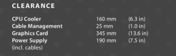

Ja, leider ist die Seite unscharf und mit kaum leserlicher Schrift in meinem Browser, genauere Daten habe ich da leider keine gefunden.
Wenn du den Angaben von Geizhals nicht traust, wobei ich mal ganz stark vermute, dass diese auf den Angaben des/ der Hersteller fußen, warum guckst du dann nicht beim Hersteller des entsprechenden Artikels nach?
Mit einer Skalierung von 500% konnte ich zumindest das hier entziffern;
Sollte also passen, ich wunderte mich nur, weil geizhals die Gesamtbreite des Gehäuses mit 190mm angibt, aber dann ist wohl alles in Ordnung, danke :)
Naja da steht ja auch nur die maximale CPU-Kühlerhöhe, von daher sind die Angaben ja nicht falsch ^^
Das Gehäuse ist eher für eine AIO in der rechten Seitenwand gebaut, mit GraKa dürften so um die 8cm übrig bleiben, nur mal grob geschätzt.
