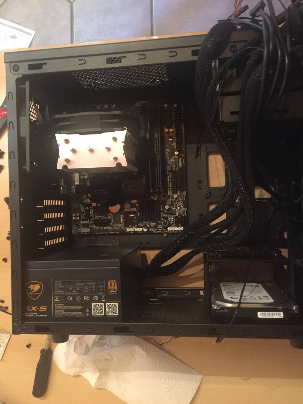

Hallo liebe Community,
habe gerade meinen neuen Pc verbaut in einem Silencio 352 und mit einem Alpenfön Ben Nevis Kühler.
Der Cpu Kühler Schaut jetzt in die Richtung nachOben zur Decke.
Jetzt die Frage ist das schlimm oder hab ich was falsch gemacht? weil anders lässt es sich glaub nicht anbringen.
Mein Mainboard: Gigabyte B150M-DS3P.
Der Kühler muß 90 Grad gedreht werden, der Lüfter sollte auf der rechten Seite angebracht werden und die Luft nach hinten befördern wie dein Gehäuselüfter.
Der Kühler sollte so montiert werden, dass der Lüfter in Richtung RAM Slots zeigt. Und das geht auch.
naja schlimm denke ich nicht. nur dein airflow leidet darunter. normalerweise baust du den so ein, dass der lüfter auf der rechten seite sitzt und die luft nach links aus dem gehäuse pustet
Kühler um 90° drehen, so dass der Lüfter des Kühler über den RAM-Slots ist und so von dort aus durch den Kühler hindurch nach hinten zur Gehäuserückseite bläst. Dort ist auch ein Lüfter montiert, der die warme Luft nach draußen transportiert.
