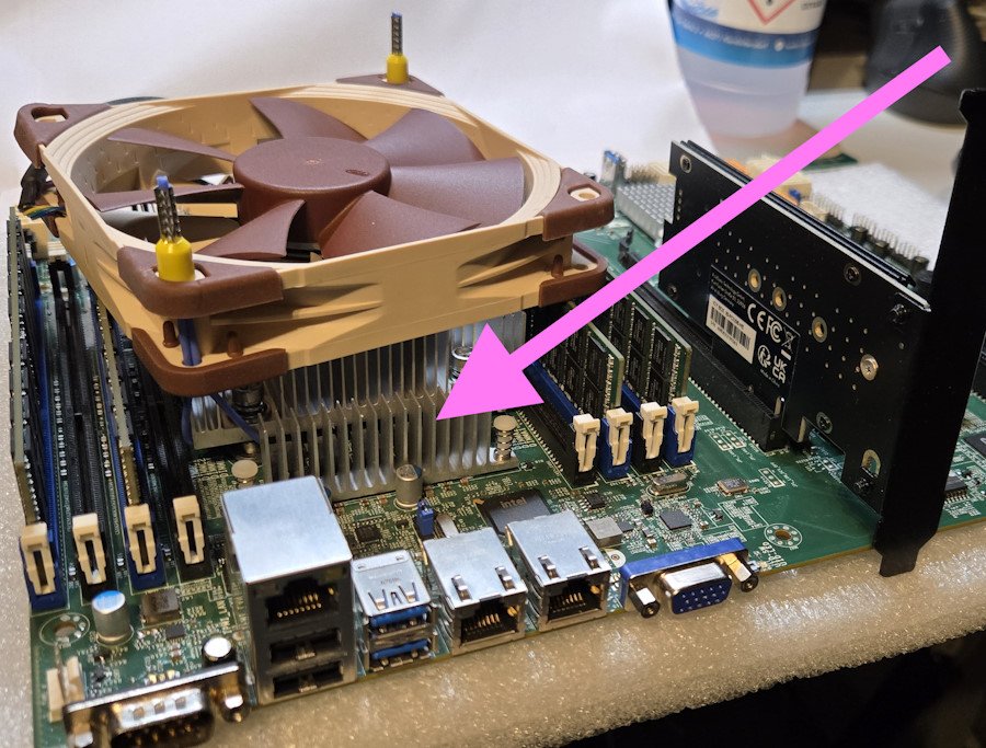

Leider kann der Kühler auf dem 2011-Narrow nur nach oben oder unten eingebaut werden wie auf dem Bild
https://www.njuskalo.hr/image-w920x...ua-hladnjak-32gb-ecc-ddr4-slika-195984529.jpg
Gehäuse hat vorne 2x120mm und 1x 120mm nach hinten raus so grob auf CPU Höhe - Netzteil ist beim Fractal R5 unten
An Steckkarten ist nur eine 10 GBit Netzwerkkarte eingebaut.
Welche Richtung macht da denn dann am meisten Sinn? aktuell dachte ich der Lüfter unten montiert und bläst Luft nach oben Richtung Gehäuseoberteil?
Oder ist das mehr oder weniger egal?

Naja nun sind alles Teile da und der Kühler passt nicht wegen so einem passiven Spannungskühler - bei Narrow ILM werden genau da dann so gebogene Klammern montiert.
Egal hab jetzt den Originalen passiven Kühlkörper genommen (nur Alu leider) und einen Noctua Lüfter draufgedübelt xD bisher war 54 Grad C das Maximum
Nicht das was ich wollte aber was soll's es tut erst mal
