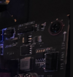

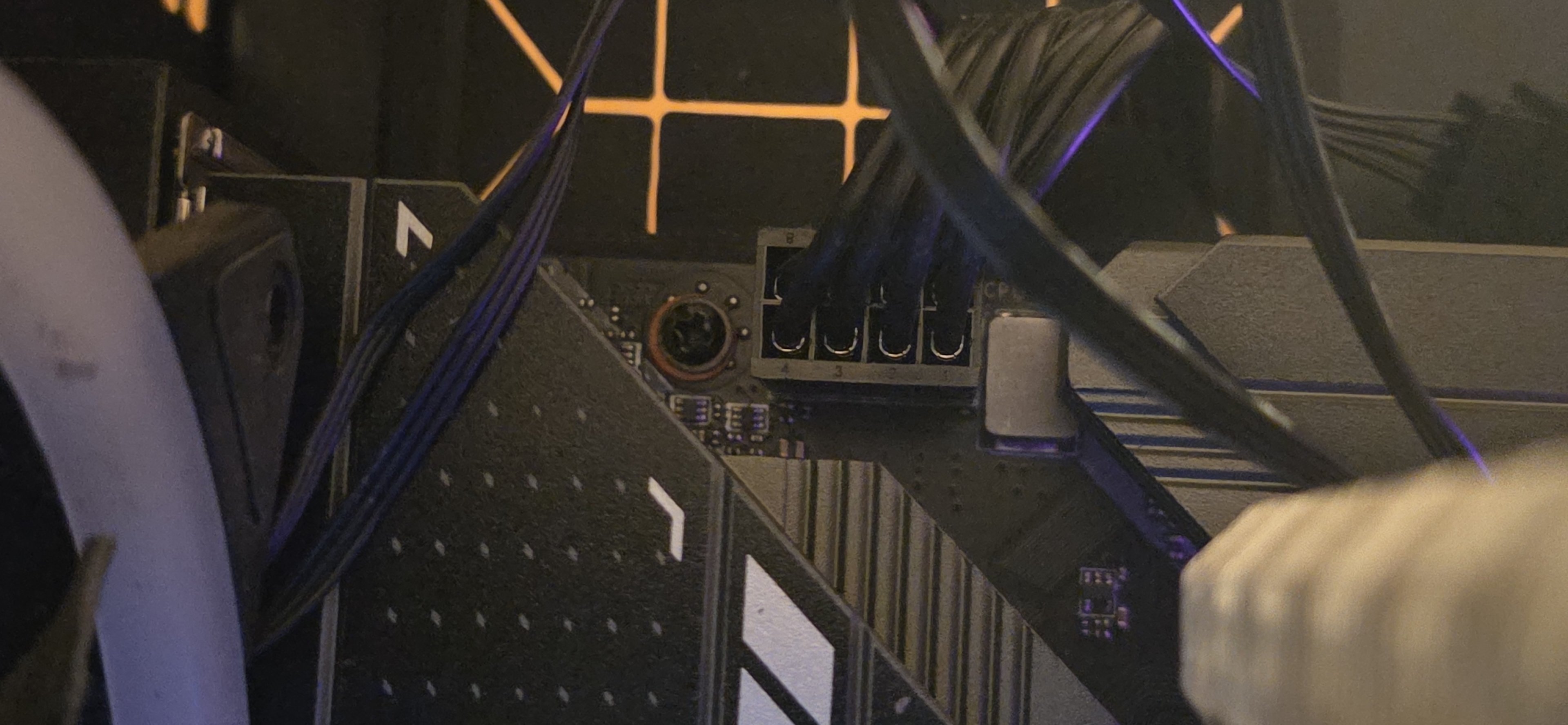

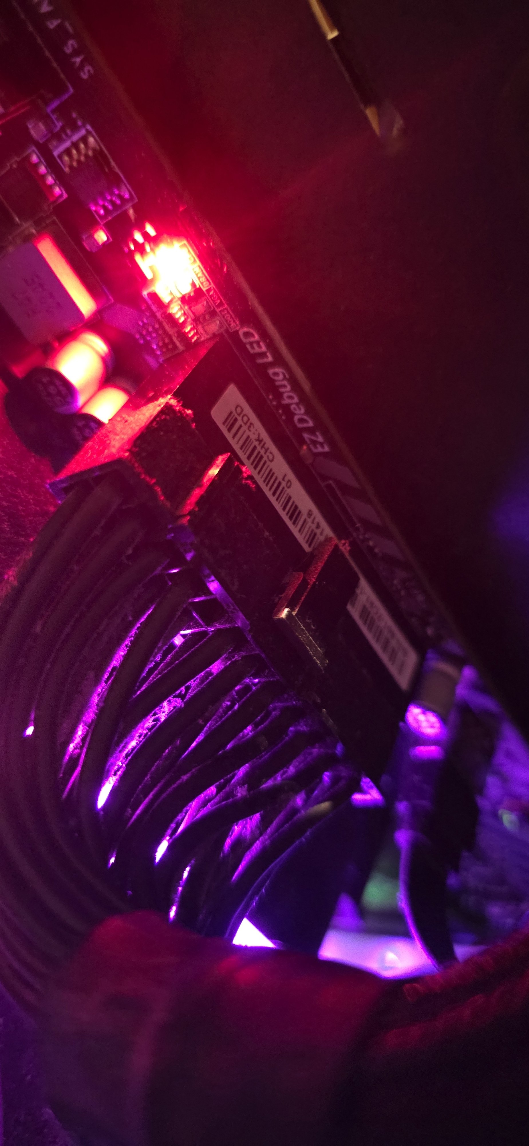

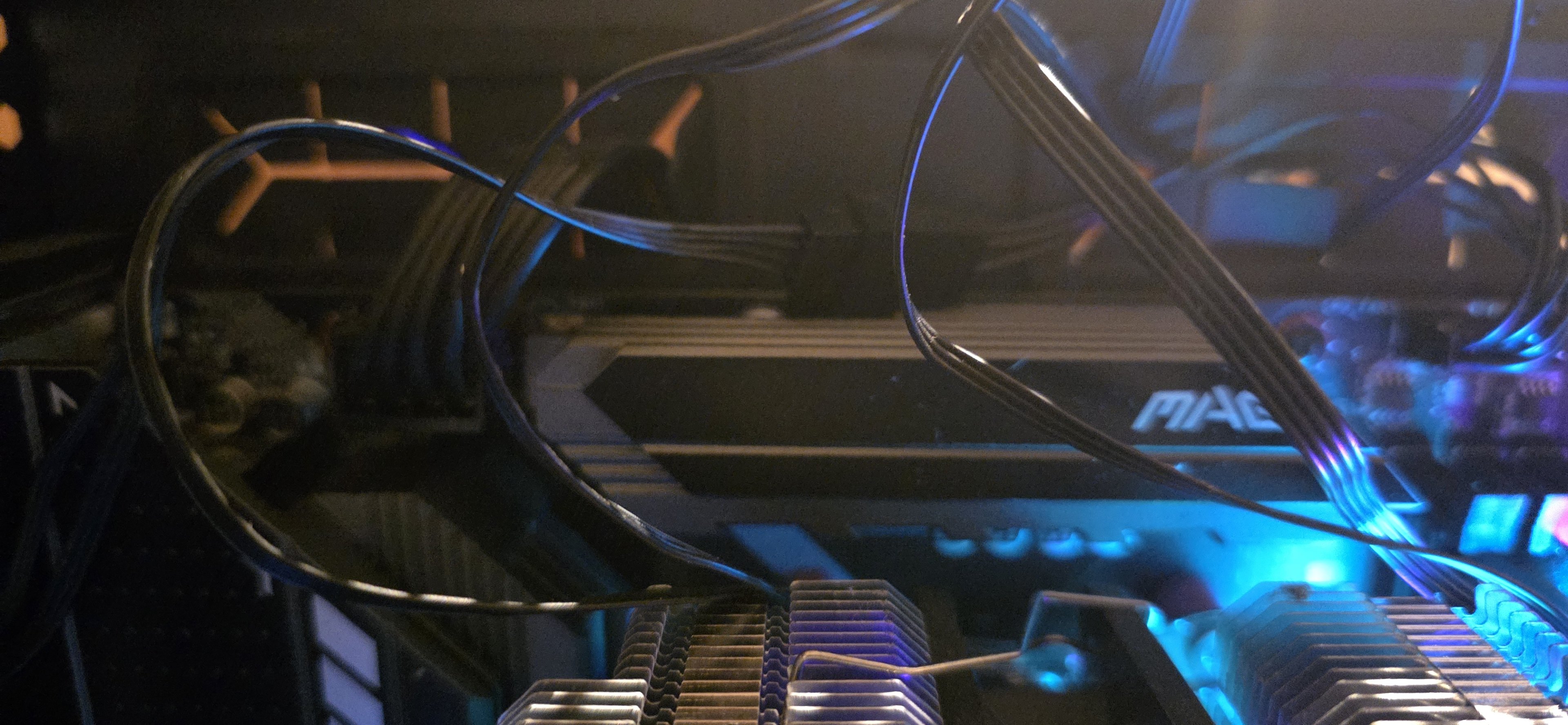

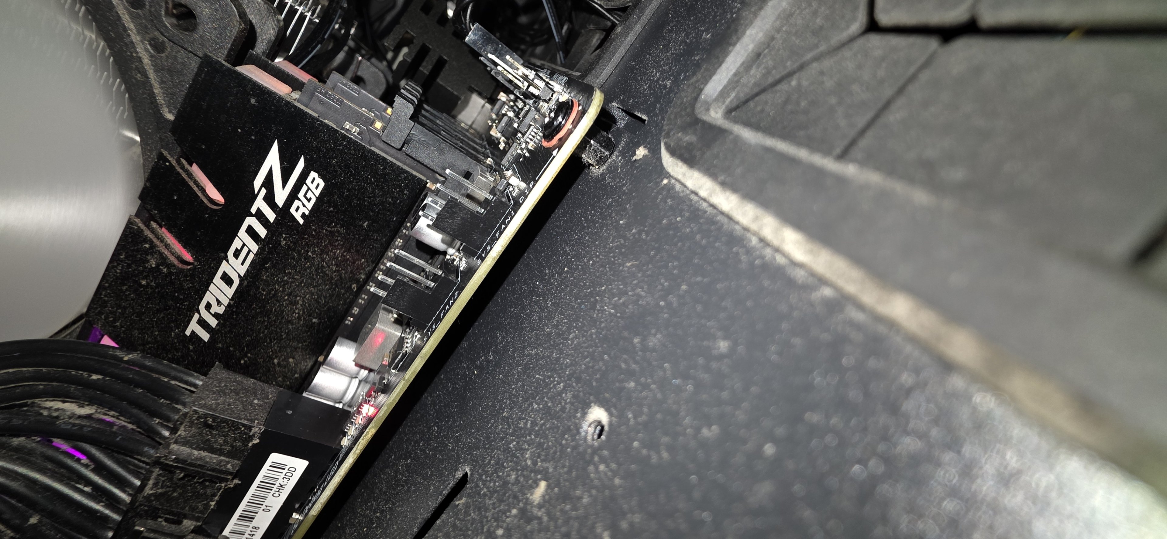

Bitte gute und scharfe Bilder vom Aufbau posten.
Ich müsste wissen was ich fotografieren soll. Die Stecker sitzen alle richtig und ist so wie im Mainboard Handbuch beschrieben verkabelt.
Befinden sich hier Abstandshalter unter dem Mainboard? Sieht so schief und gebogen aus.
Ja ist vorhanden.

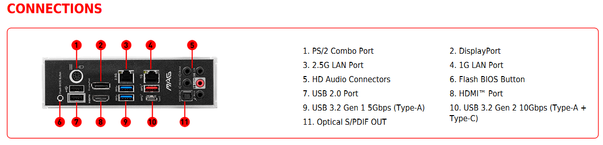

Dein Mainboard kann Bios Flashback wie das geht steht im Handbuch.

also hab jetzt den stick fat 32 formatier die neuste bios version auf den stick gezogen MSI.ROM bennant in den weißen port gesteckt und den flach button gedrückt board blinkt nun und auch der usb stick leuchtet also tut sich was. steht wie da in wie lange das ganze braucht?

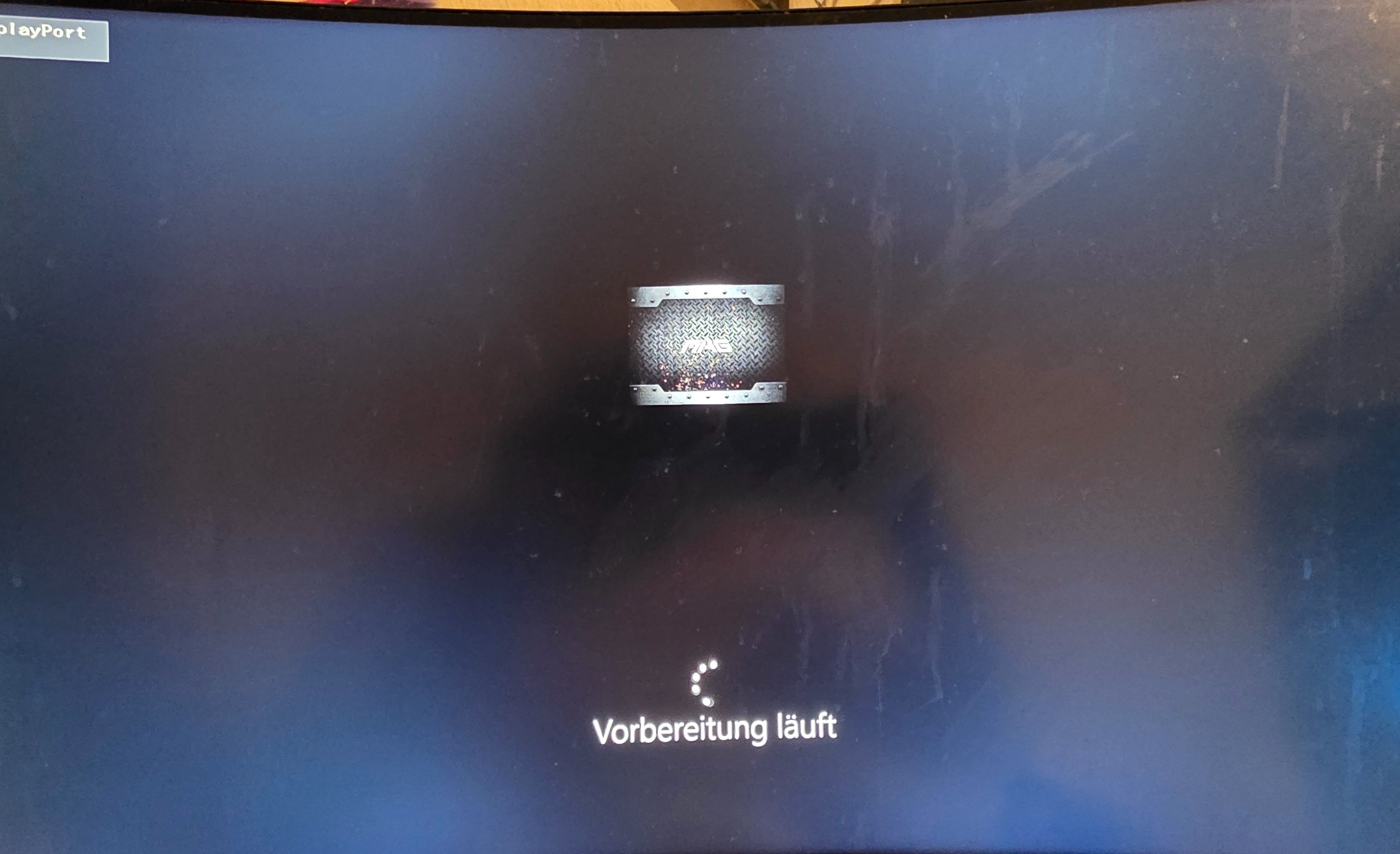

Aktuell sieht es so aus. Muss das so sein?
Also der Rechner ist jetzt neu gestartet aber cpu led leuchtet noch immer

Laut MSI erlischt die Kontroll- LED hinten am Mainboard, wenn der Flash- Vorgang erfolgreich abgeschlossen wurde.

Also er hat jetzt gebootet nach dem ich ihn noch einmal vom Strom genommen habe den Cpu-kühler gelöst habe. Und alle Stecker überprüft habe die waren aber soweit alle fest. Fest war aber auch. Der cpu-kühler kann es vielleicht daran liegen, dass ich den cpu-kühler zu fest angezogen habe? Und er deswegen nicht gebotet hat ansonsten kann ich es mir nicht erklären wie der rechner jetzt läuft
Achja in aller freude habe ich ganz vergessen danke zu sagen. Ihr habt mir echt geholfen vielen lieben dank
Reaktionen: Fragger911, Dama und Motorrad
Gibt es das Problem mit zu fest angezogenen Kühlern nicht nur bei Sockeln mit den in dem Sockel liegenden Federkontakten und eben nicht bei einem AM4- System, bei dem die CPU noch Stifte hat und im Sockel dann nur die entsprechenden "Löcher" vorhanden sind?
Ich denke eher, daß der Neustart nach erfolgreichem Flashen dein Problem gelöst hat. Das wäre dann auch bestimmt ohne das vorherige Stromlosmachen deines Rechners erfolgreich gewesen.
