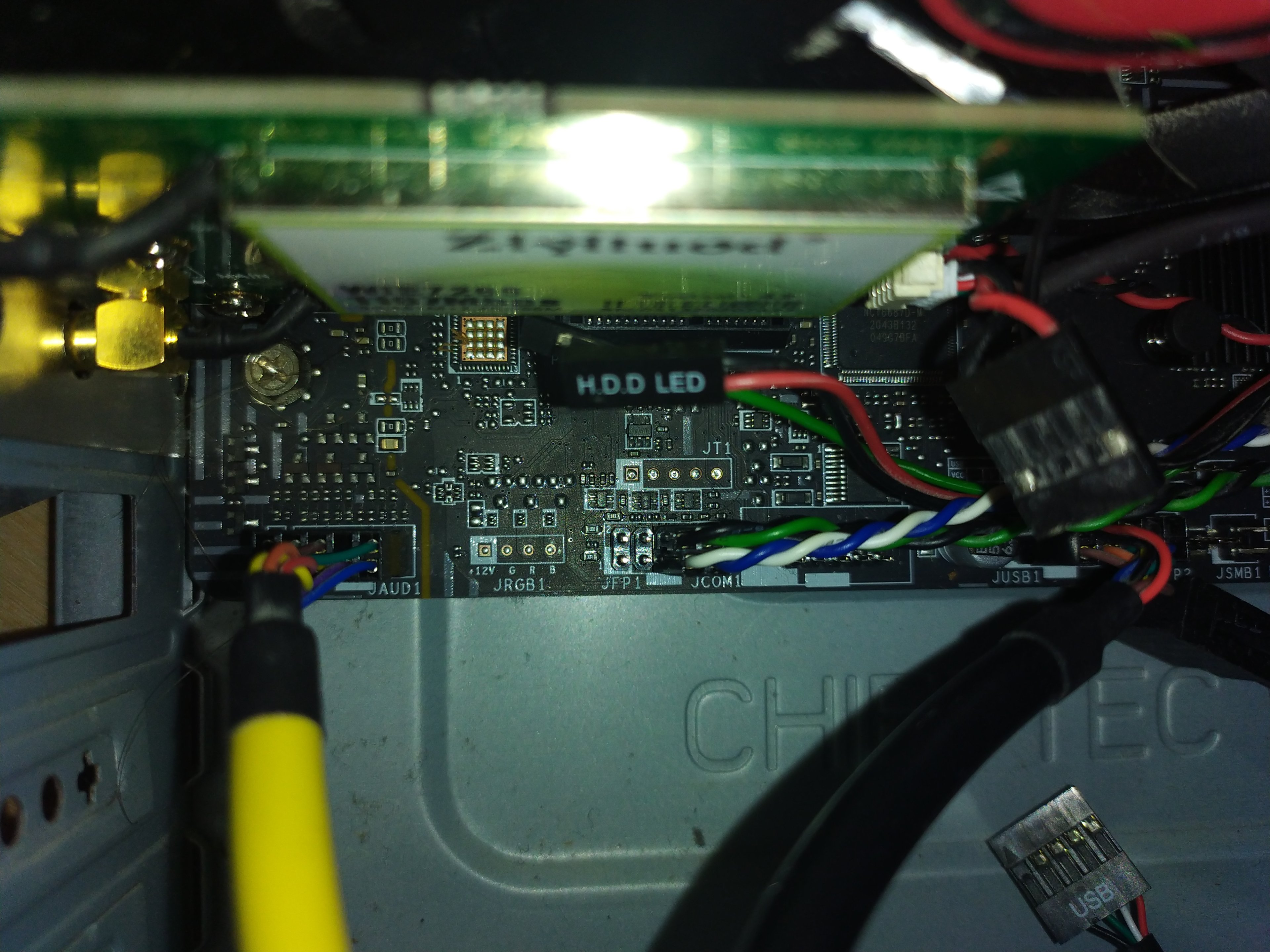

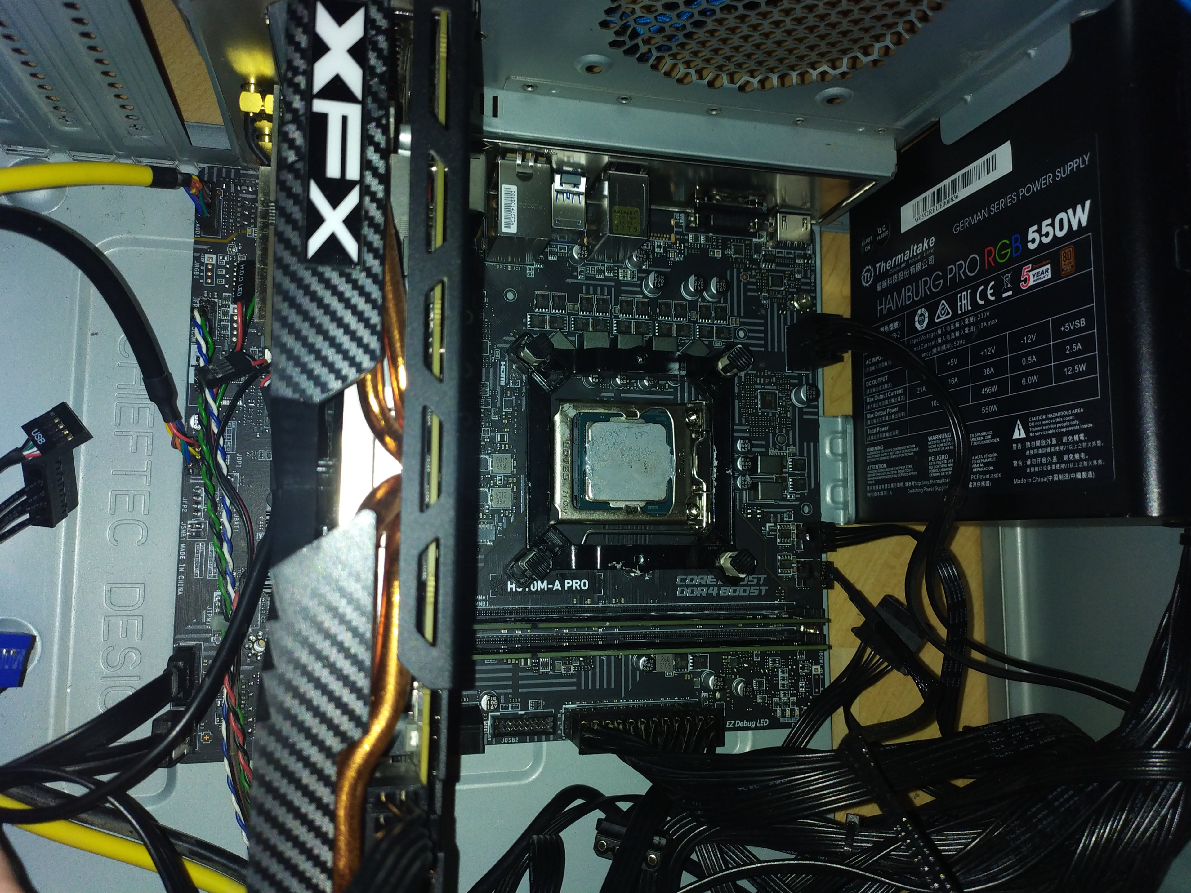

Sind die Stecker richtig? Hab einen in: -cpu Power, sys fan1, CPU Fan1, ATX pwr1 (das war alles oben/Seite, jetzt unten:) AUD1 ganz links, jfp1 der reset sw in den unteren rechten Sticks, darüber der Power sw und rechts daneben noch einen jusb1 und die beiden sat ganz rechts. Das sollte doch zumindest zum Hochfahren reichen oder?

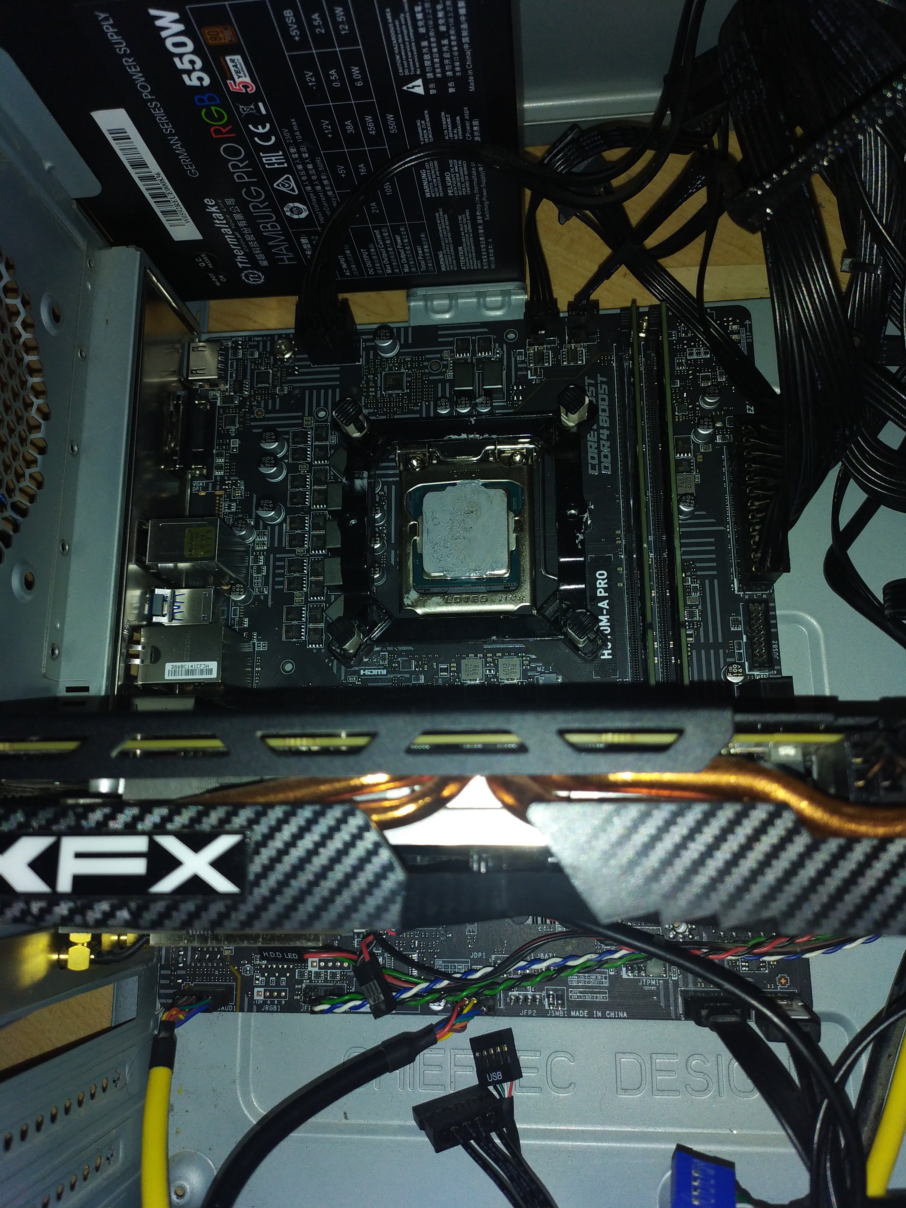

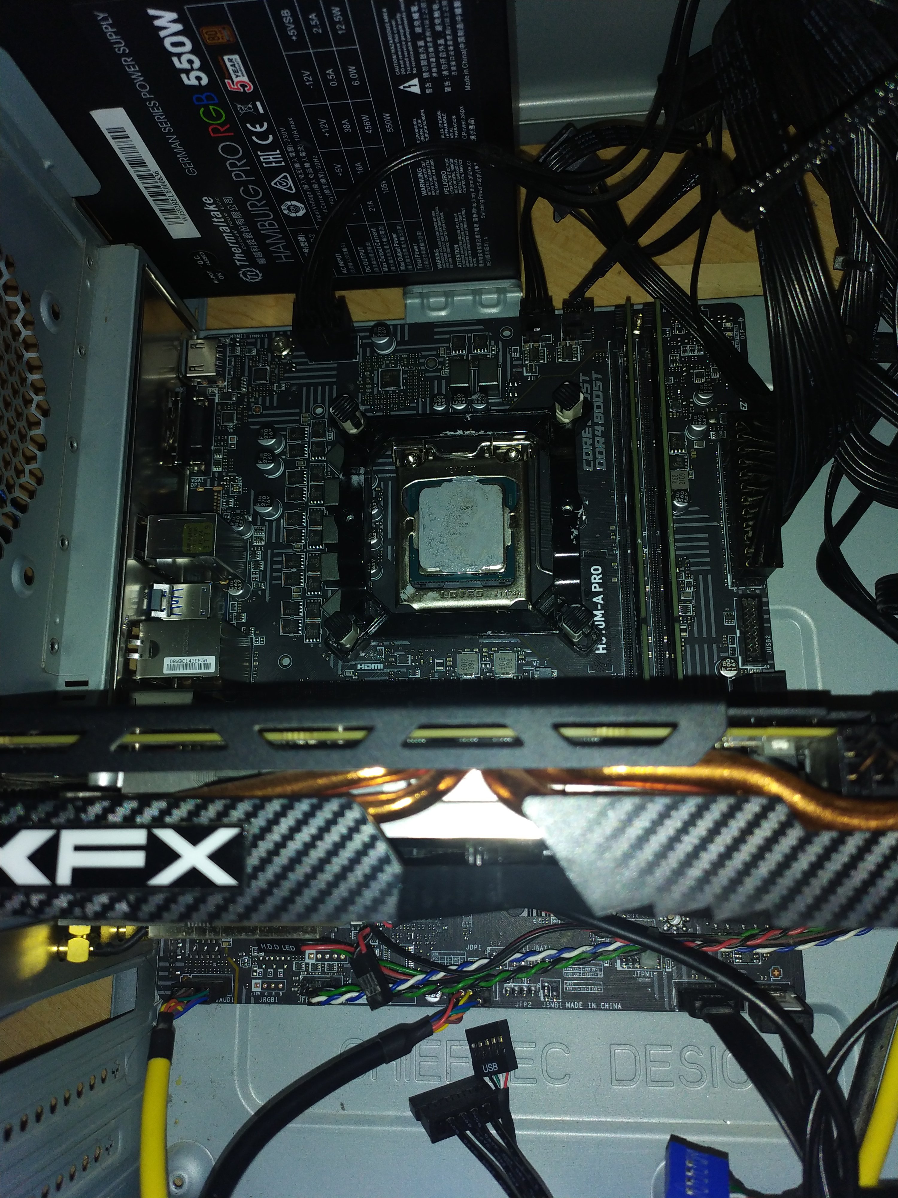

Foto unter der graka

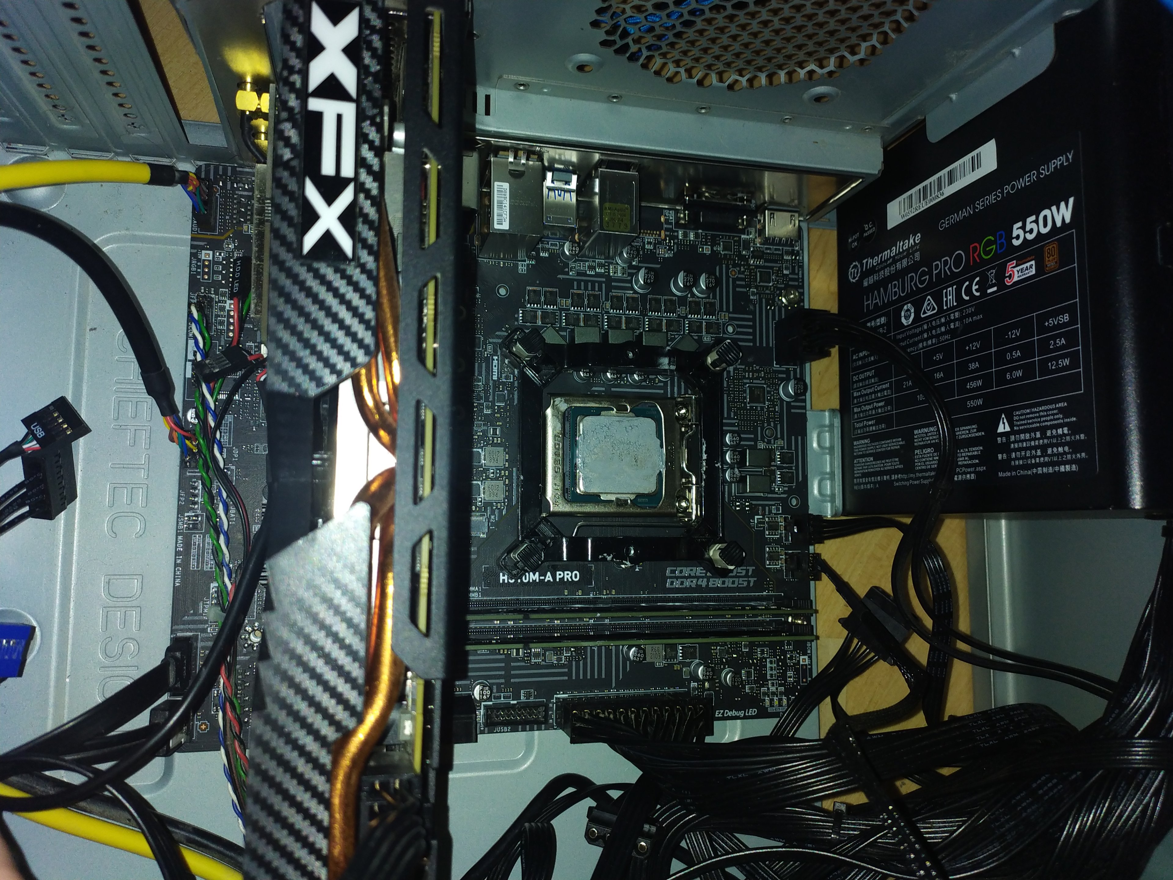

Foto vom ganzen, und ne das Handbuch ist auch eigentlich nur eine Installationsanleitung die 3seiten lang ist sonst war da nichts bei oder ich hab's übersehen..
@Novocain: auf JCOM1 steckt nichts. der entsprechende header befindet sich rechts von dem aufdruck.
@Timster7:
bei den steckern etc kann ich auf den ersten blick nichts falsches erkennen. edit: auf den zweiten blick doch, siehe #12 und #15.
RAM steckt sicher komplett in den slots? nochmal: irgendwelche pins im CPU-sockel verbogen?
das NT (netzteil) war leider ein ziemlicher fehlkauf. hat mit dem problem aber nichts zu tun, davon ausgehend dass es nicht defekt ist.

Genau, Fotos sind jetzt da :)

Die sind doch in jfp1 oder nicht? Also das steht in der Anleitung dass sie da hin müssen, bei den Sticks steht ja unten linksjfp1 und rechts jcmom ist das also so falsch?
was steckt denn da für ein Stecker dran?

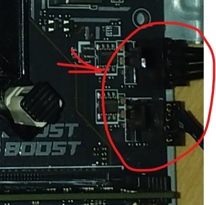

Das sieht nämlich nicht nach USB aus an dem USB Anschluss auf dem Board, das gibt sonst ein Kurzschluss
Was steckt da an den beiden drann?
Das obere sieht nicht ganz so nach Lüfter aus
Reaktionen: gottpersönlich, Deathangel008 und Novocain
Der Text ist deshalb ja durchgestrichen, sind auf JFP1 wie gesagt die Belegung komplett kannst du im Handbuch nachschauen.
Mach mal Fotos vom Sockel und der CPU Unterseite wo die Kontakte sind.
Oh je, ist ja auch im gleichen Look wie die Netzteil Kabel, das könnte echt nen 3,5" FDD Stecker sein...
Soviel Strom brauch der gute Intel dann doch nicht....
EDIT: Das Netzteil hat auch noch nen 3,5" Floppystecker -denke dann mal, Treffer versenkt.

@Novocain
Jup. Sieht man schon an den Kabeln.
@Timster7
Die Paste großflächig übers board zu verteilen ist übrigens auch wenig hilfreich. Es gibt noch haufenweise Sorten die leitfähig sind.

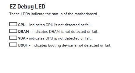

Timster7 schrieb:
Im Handbuch steht nichts zu der Led
EZ Debug LED
These LEDs indicate the status of the motherboard.
CPU - indicates CPU is not detected or fail.
Aus dem Handbuch, in dem nichts dazu steht.
Würde mal einen CMOS Reset durchführen, danach sollte es die CPU erkennen.
