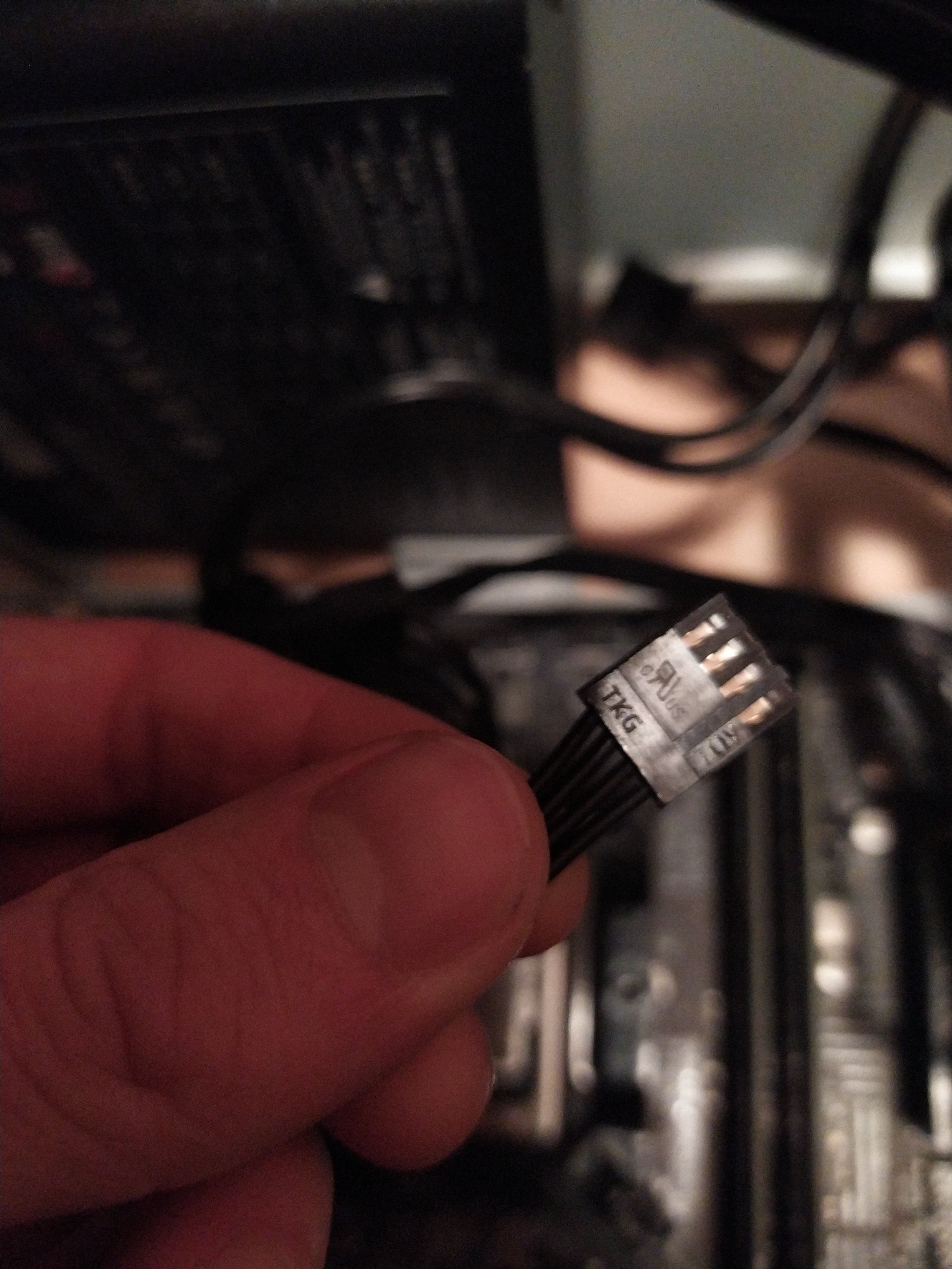

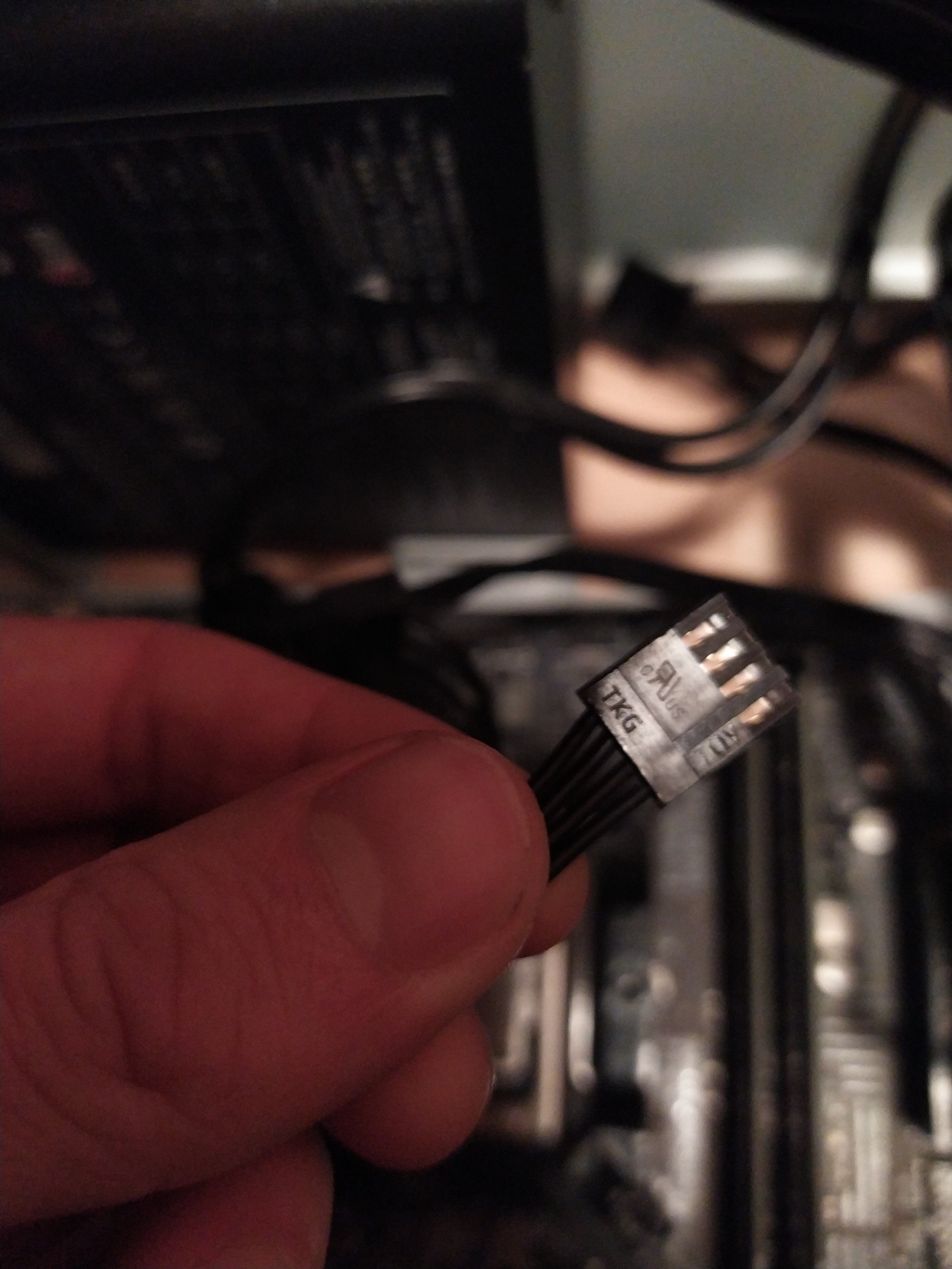

Hi danke erstmal für deine Mühe, oben das kommt aus der richtung Front Panel des PC also Vorderseite da wo an Knopf USB Eingänge etc sind. Steht auch USB drauf und ist meine ich der einzige Ort an dem das passt. Die vom unteren Bild sind der sysfan1 da steckt ein Stecker aus dem Netzteil drin (siehe Bild), der auch passt und der rechte ist der CPU Kühler und der ist auch dran.
wirklich denn von den Kabelfarben ist es halt kein USB.
Timster7 schrieb:
Ich dachte USB kommt in USB aber ich denke hier zu viel und weiß zu wenig hab ich schon gemerkt..
USB 2.0 kommt auch auf den USB2.0 Anschluss, nur passen die Kabelfarben nicht wirklich zu USB. Ist das ein sehr altes Gehäuse oder von nem fertig PC?

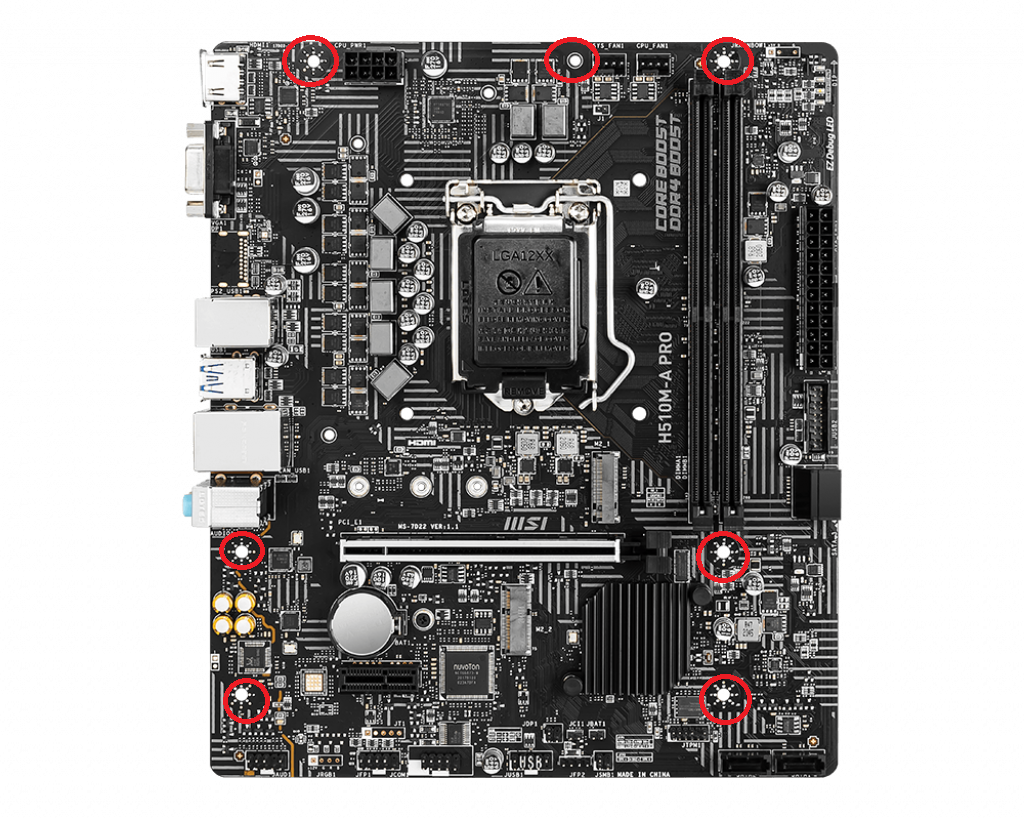

aso Okay, Hast du darauf geachtet, das zwischen Board und Gehäuse Abstandshalter verbaut sind und das die auch nur da sind, wo auch die Löcher zum Verschrauben des Boards sind? Sonst komm es da auch zum Kurzschluss, wenn ein Kontakt der Mainboard Rückseite auf der Gehäuse Unterseite oder einem falsch gesetzten Abstandshalter aufliegt

die Abstandshalter müssen da sein, wo auch die Löscher im Mainboard sind, wo man das Board mit diesen Abstandshaltern verschraubt.
Auf dem Foto rot eingekreist

@bisy: das links neben SYS_FAN1 ist keine bohrung für nen abstandhalter.

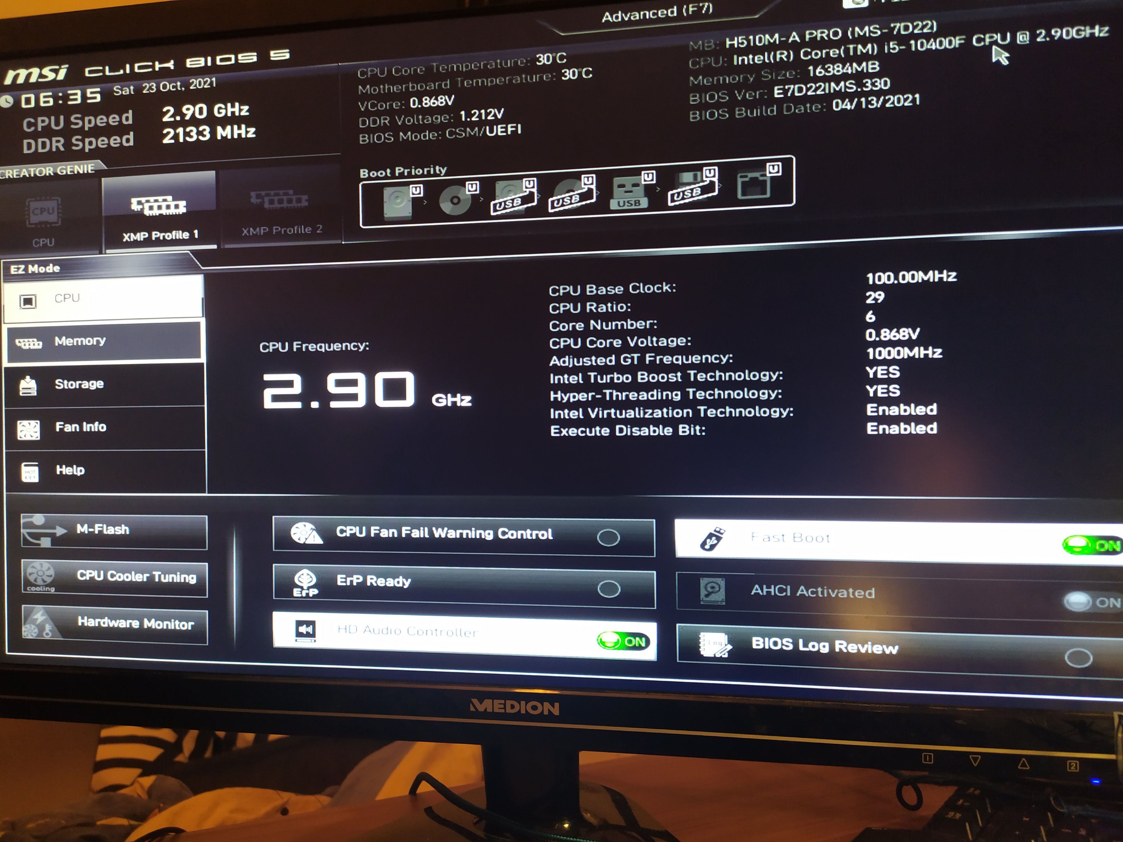

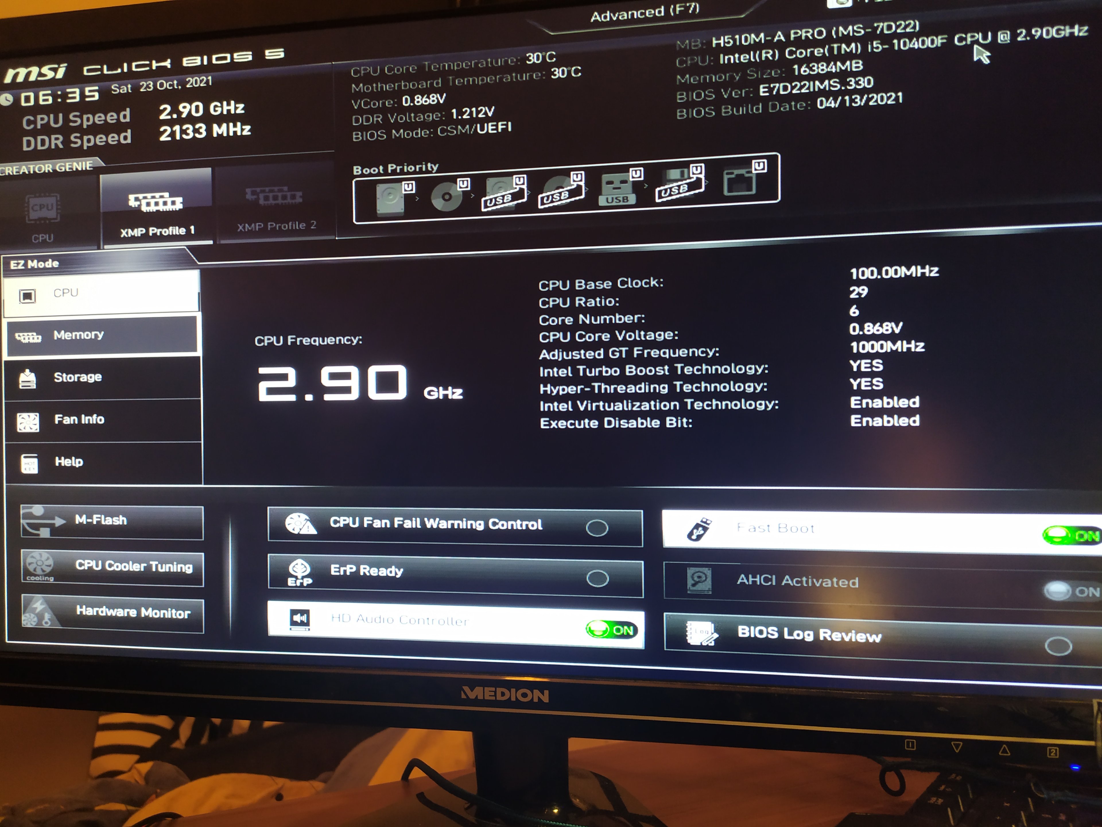

So, jetzt leuchten alle Lampen grün, der PC startet und ich bin im BIOS (siehe Bild) muss ich jetzt noch irgendwas da umstellen? Wenn nicht was muss ich tun um da rauszukommen? (Wenn ich esc drücke und es Schliesse startet er neu und geht automatisch wieder ins BIOS)

Dann gibts vorher oder im Bios ne Meldung warum du ins Bios musst...
Oder hast du nix bootbares dran wie z.B. Windows Installation auf SSD/HDD ? Oder nen Win Setupstick ?
gehe mal mit F7 in den Advanced Mode und dann ins Menü Settings. Dort dann das Untermenü Boot aufrufen. Da musst Du dann deine HDD/SSD mit Windows als first boot device wählen und mit F10 abspeichern. Jetzt sollte er nach dem Neustart das Betriebssystem laden.
Fast Boot würde ich deaktivieren.
Wenn er nicht Windows bootet, ist noch irgend etwas faul..
