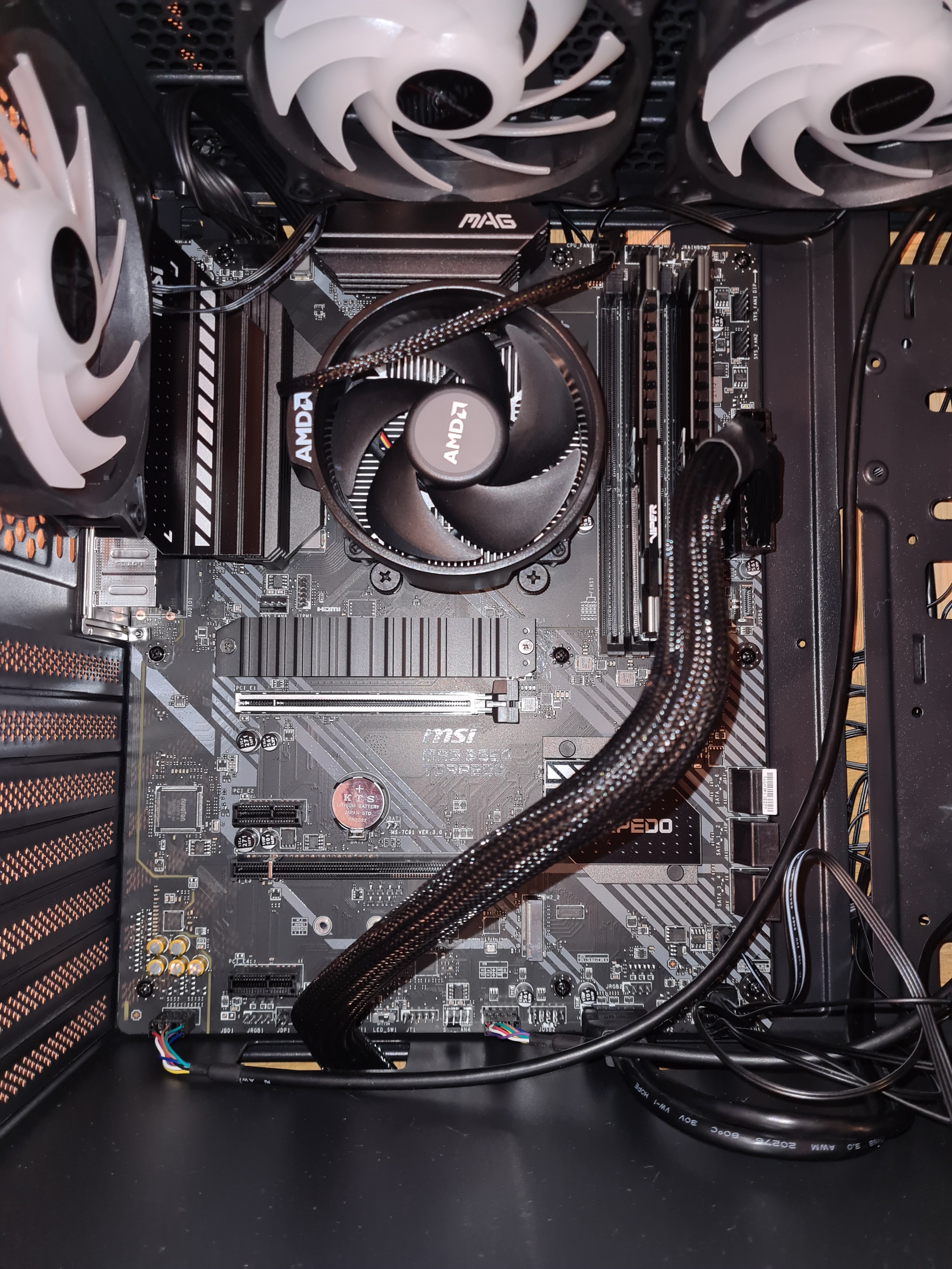

(Das angehängte Bild zeigt den PC im ausgeschalteten Zustand, somit keine Leuchte)

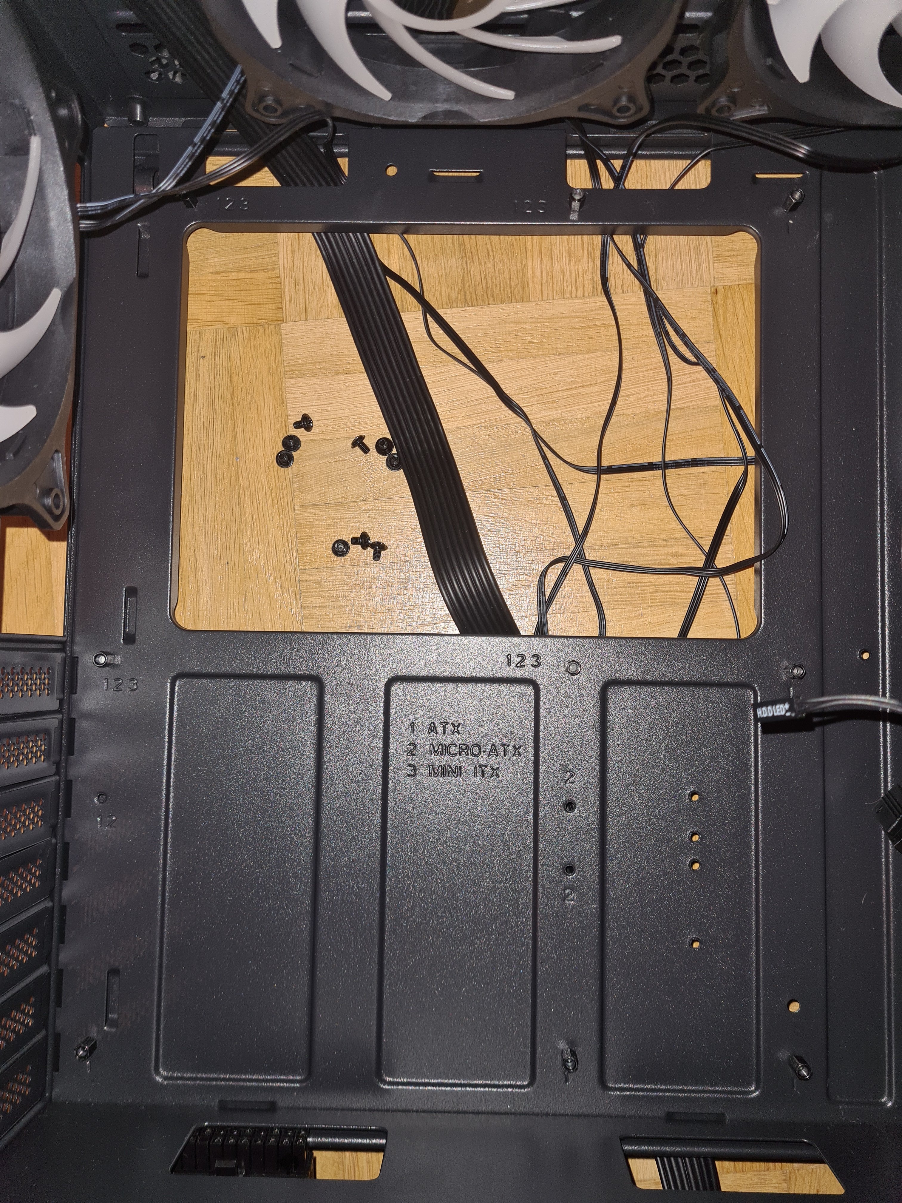

Hast du die Abstandshalter am Mainboard verwendet?
Ja, die Abstandshalter habe ich verwendet (8 Stück)
*edit: 9 Abstandshalter (verzählt)

1. Bist du dir sicher, dass keiner der Abstandshalter hinten das Mainboard nicht an der "Sollstelle" berührt.
2. Nimm erst einmal das Mainboard aus dem Gehäuse raus und teste es ohne Gehäuse.
XN04113 schrieb:
wie hast Du das geschafft?
Ich vermute, dass meine Vorredner den gleichen Gedanken hatten, weswegen die Entnahme des Mobos aus dem Gehäuse geraten wurde. Neun Schrauben ist nicht schlimm. Mehr Abstandshalter als Schrauben ist schlimm. Wenn die Vermutung sich bewahrheiten sollte, so kann man nur hoffen, dass keine Schäden entstanden sind.
Reaktionen: Roesi
Habe das Mainboard nochmal ausgebaut und mich vorhin leider verzählt. 9 Abstandshalter und 9 Schrauben. Siehe Bild: habe ein ATX-Mainboard

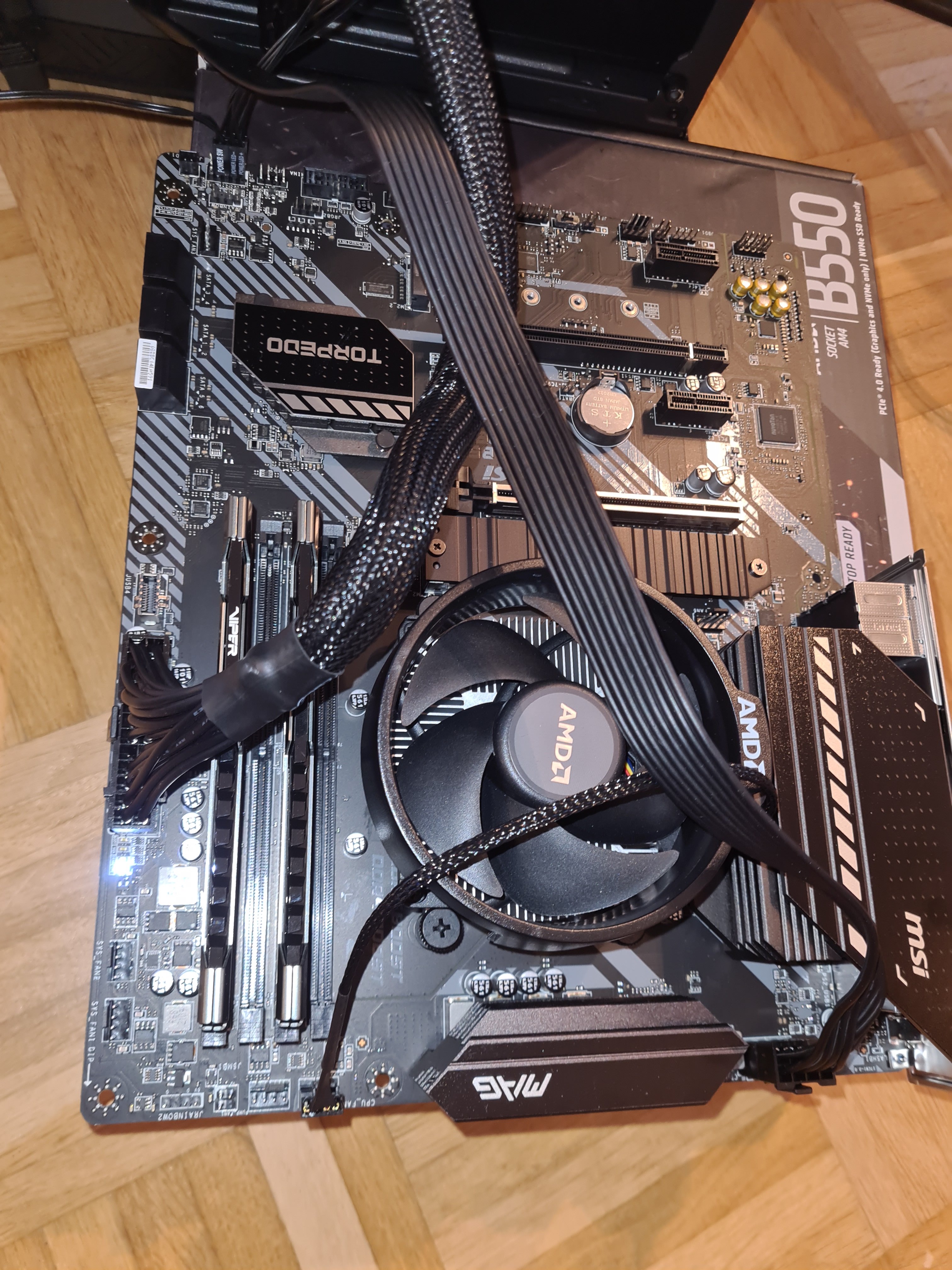

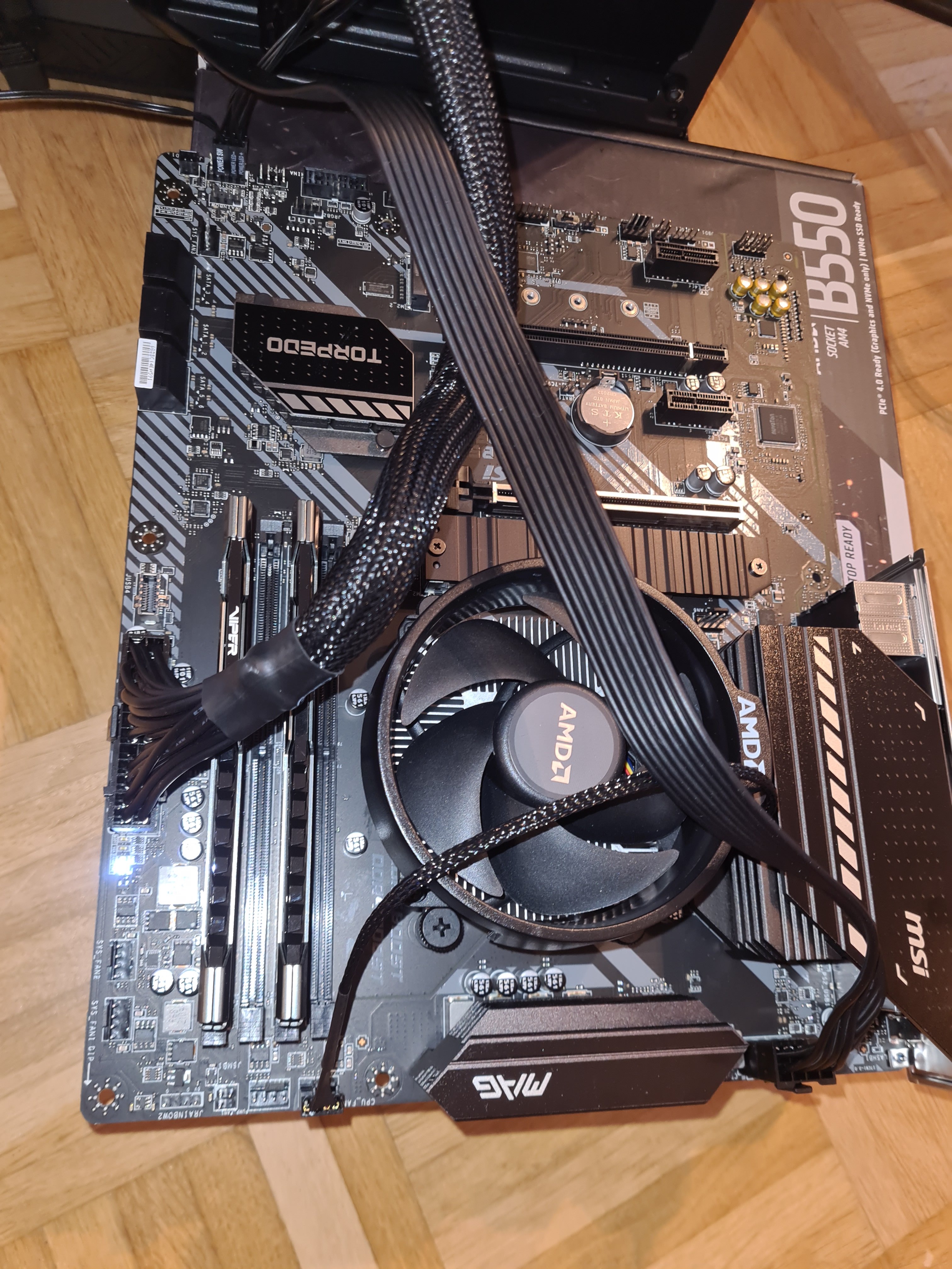

Der Start außerhalb des Gehäuses läuft immer noch wie oben beschrieben ab. kurzes Geräusch, CPU-LED leuchtet. Kein Bild.
Oder mache ich etwas falsch beim Startversuch?

Welchen Stecker meinst du damit? den 24pin oder den 8pin? 8pin sitzt sattelfest; der 24-pin hat einen sehr sehr kleinen Spalt dazwischen und lässt sich nicht weiter reindrücken.
Aber dürfte ohne Stromversorgung die CPU-Leuchte überhaupt leuchten?
das stimmt. beim Bild war er nicht eingerastet. Trotz nun korrekter Einrastung beider Stecker passiert leider aber dasselbe.

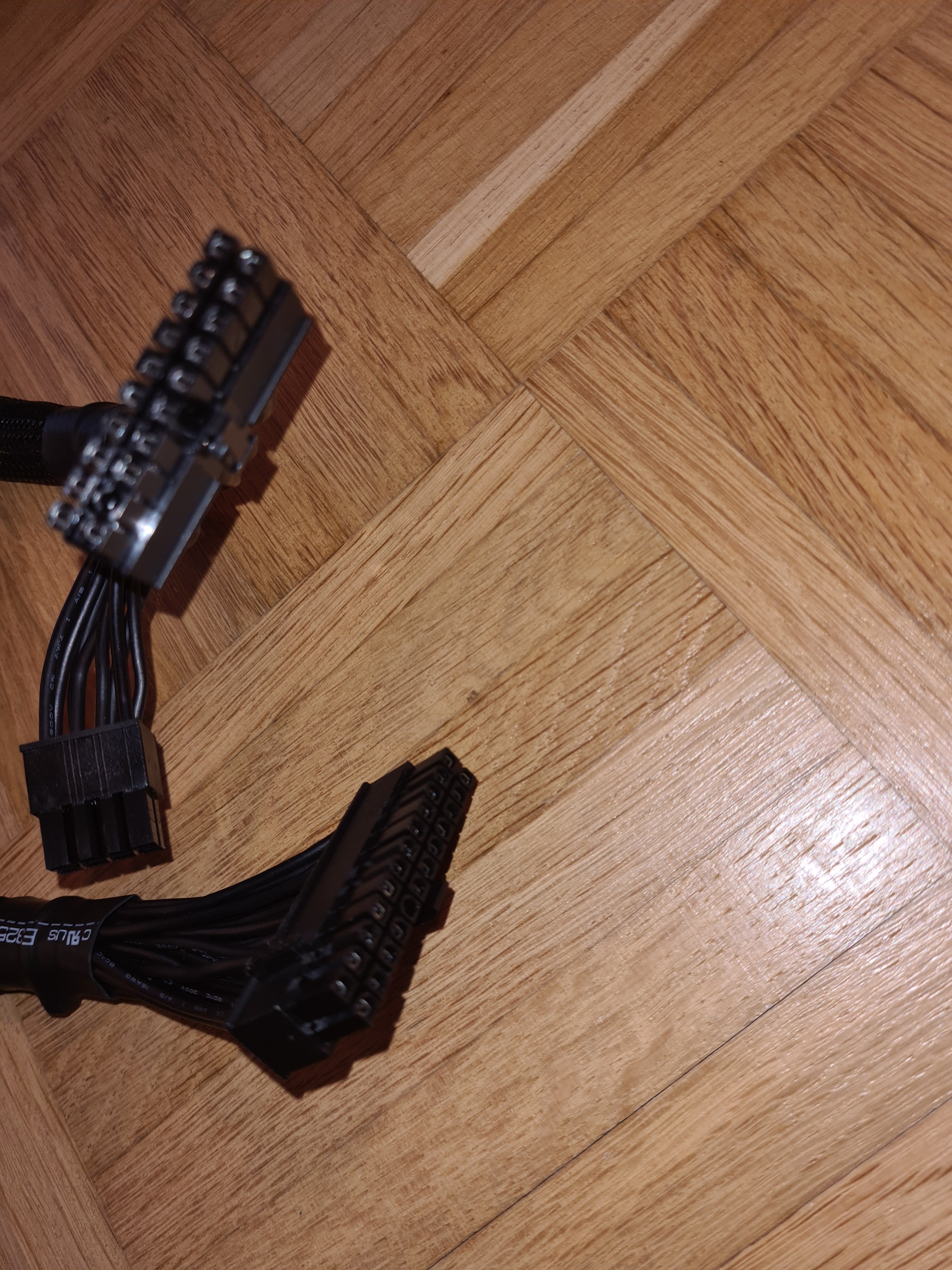

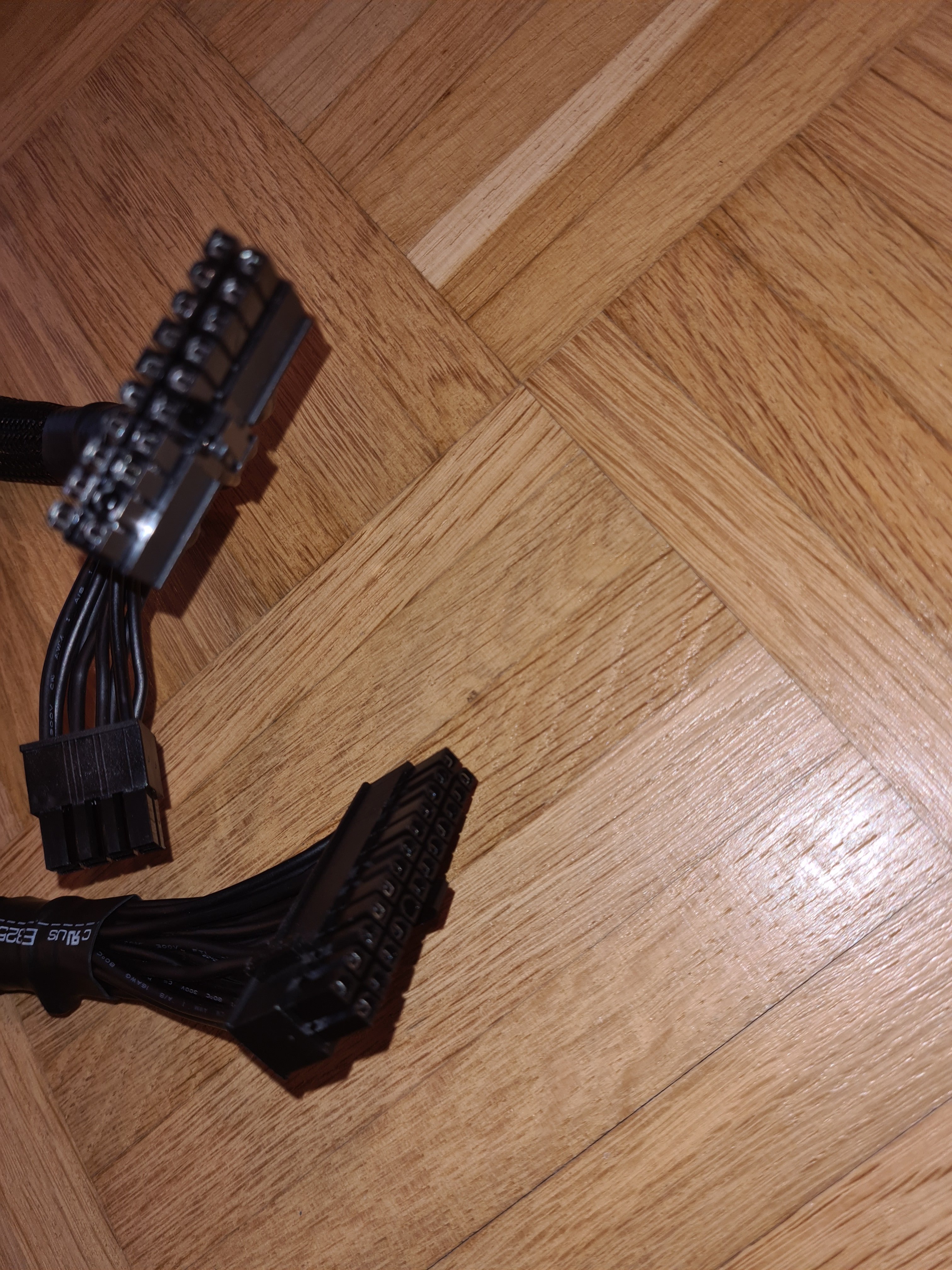

Kommt es nur mir so vor, oder fehlt da am 24pol Stecker ein Kabel. Also ich habe 24 Kabelstränge und alles ist belegt. auf dem Bild fehlt einer
Ich bin nicht auf dem aktuellen Stand was die BQ Netzteile angeht. Ich habe gerade mal bei meinem BQ geschaut, da sind alles belegt. Kann durchaus sein, dass da bei dir was nicht stimmt und das den Fehler verursacht. Es müssten sich zumindest alle Lüfter drehen. Ich tippe auf das NT.
Blöde Frage.... aber man kann das Kabel nicht auch anders herum ins NT stecken?
Mach mal bitte ein Bild vom Kabel (beide Seiten)
Ich glaube nicht, dass das Kabel das Problem ist. Beispielsweise bei Amazon findet man das Kabel auf dem Bild auch mit einer unbesetzten Stelle.
Umdrehen geht nicht, da der Anschluss am Netzteil weniger als 24 pins hat. auf der anderen Seite ist übrigens auch ein Slot unbesetzt. Siehe Bild.
