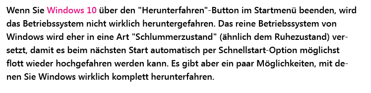

Richtig/ vollständig "herunterfahre" oder verwendest du hier das "Tiefschlaf- Herunterfahren" oder wie es bei Win10 auch heißen mag?
https://www.heise.de/tipps-tricks/Windows-10-komplett-herunterfahren-so-klappt-s-4245160.html
Ich habe im Windows den Schnellstart-Hybridmodus deaktiviert.
Reaktionen: pvcf
Das ist egal. Hier gehts um die Hardware.
