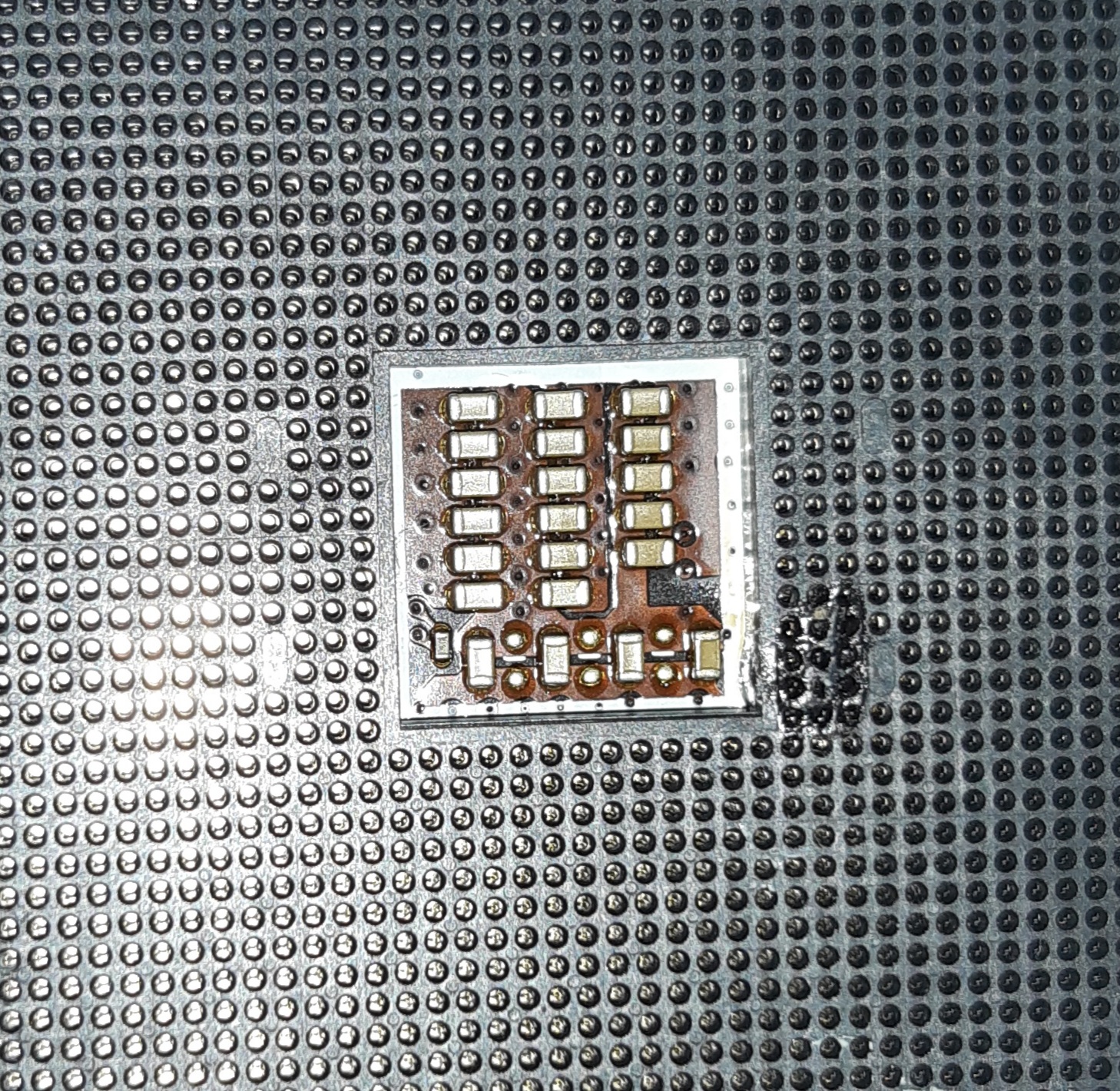

2. Beschreibe dein Problem. Je genauer und besser du dein Problem beschreibst, desto besser kann dir geholfen werden (zusätzliche Bilder könnten z. B. hilfreich sein): ich habe mein PC aufgerüstet (CPU graka netzteil ssd und CPU kühler) nachdem ich gedacht habe fertig zu sein ist die fi Sicherung mehrmals rausgesprungen danach habe ich alles nacheinander angesteckt um herauszufinden woran es liegt habe alles angeschlossen dann ist sie nicht mehr rausgesprungen (auch nicht währenddessen) dann hat nur noch die led cpu weiß geleuchtet
Habe die CPU überprüft nach äußerlichen Schäden habe nichts gefunden
Cpu Power Kabel überprüft und netzteil
Habe cmos gecleared
Alte Sachen eingebaut (hat sich auch nichts verändert)

schätze das Bios ist nicht aktuell, wenn du keinen älteren Ryzen da hast könnte die Aktualisierung schwer werden.
genau, die alte CPU einbauen, wenn der PC dann wieder läuft das Bios aktualisieren, neue CPU einbauen.
Edit: hängt die CPU auf dem Bild am Kühler? Ist die mit dem Kühler rausgerissen? Das ist nicht gut,
kann zu Schäden führen.
Damit deine CPU Funktioniert brauchst du das letzte BIOS und dies wird nicht der Fall sein. Also eine ältere Generation verbauen und Updaten.

@TE hattest du das mainboard draußen für dein upgrade?
Also wenn ich mir das Bild vom CPU anschaue sind die Pin`s,unten und links plattgedrückt.
Kann aber auch täuschen.

Nein habe ich nicht und jetzt geht der PC auch mit der alten Hardware nicht mehr
Ok ich glaube ich habe das Mainboard gegrillt
Werde mir dann wohl ein neues holen irgendwelche Vorschläge?
Nein ich habe die CPU normal rausgenommen und auf den Kühler gelegt weil ich die CPU nicht auf den Pins abstützen will und ich auch nicht Wärmeleitpaste auf mein tisch haben will
Liegt am Bild habe nochmal nachgeschaut und die sind alle heile
zuerst mal müsste man rausfinden, wie das passieren konnte! Ich würde auf jeden Fall auch das Netzteil
ersetzen, nicht dass das nächste Mainboard auch noch gegrillt wird! Netzteile haben ja normal verschiedene Schutzschaltungen, wenn also sogar der FI rausfliegt, könnte das Netzteil einen defekt haben.
die CPU könnte auch was abbekommen haben, so wie das Mainboard ausschaut.
Und warum ist die Sicherung nur ein paar mal rausgeflogen, weil jetzt tut sie es ja nicht mehr
hatte das Mainboard evtl an der Rückseite kontakt mit dem Gehäuse, was einen Kurzschluss ausgelöst hätte?
Man könnte die Spannungen am Netzteil messen, aber das wäre auch keine Garantie dafür, dass es unter Last noch richtig arbeitet! Du hast es doch neu gekauft, oder?

ja weil das Mainboard jetzt vermutlich durchgebrannt ist, keinen Strom mehr weiterleitet.

ja, und dem Verkäufer mitteilen, dass mit dem Netzteil ein Mainboard durchgebrannt ist, welches vorher noch einwandfrei funktioniert hatte!

Ich habe jetzt nochmal ein alten PC von mein Dachboden geholt und das neue netzteil ausprobiert und dort hat es funktioniert ohne irgendwelche probleme also ist es doch ok?
Und was hat dann die Sicherung rausgeflogen?
Ein Kurzschluss irgendwo. Müsste man weiter nach suchen wenn man das wirklich wissen will. Wenn es nicht direkt offensichtlich ist fragt es sich ob die Suche es wert ist.
