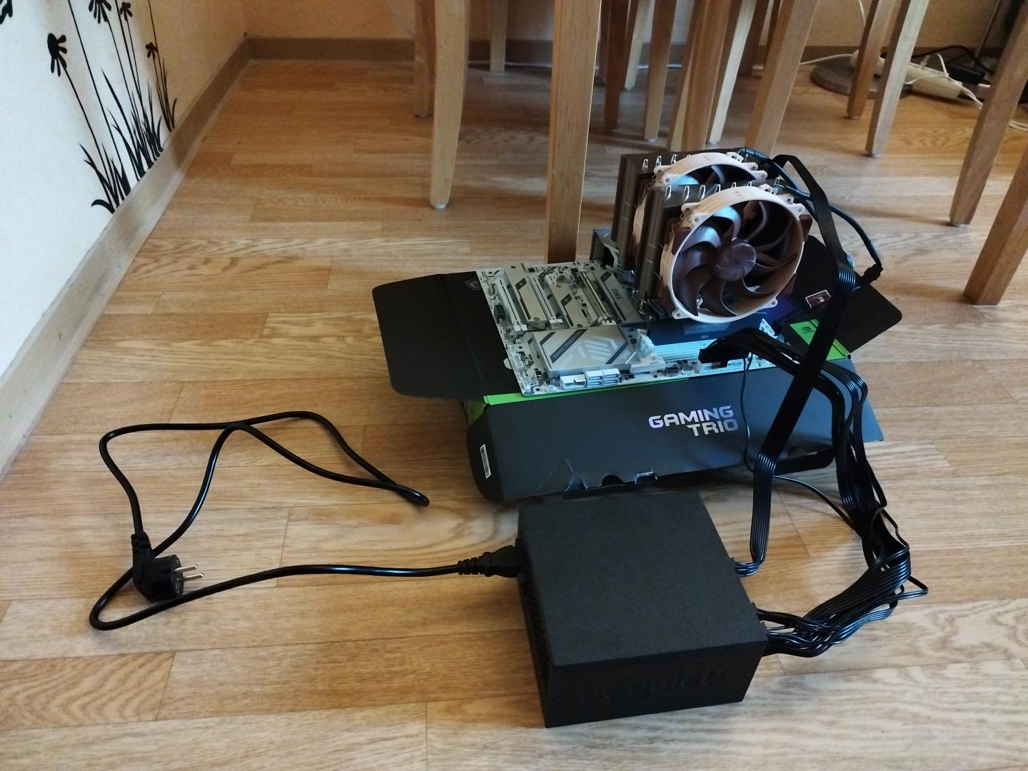

Wie gesagt, ich hab heute Mainboard auf dem Karton gehabt, mit CPU, CPU Kühler, einem RAM und dann Netzteil auf dem Boden. Nochmal COMS gemacht und dennoch rote LED. Ich denke die Graka ist in Ordnung. Hab bei den CPU Steckern auch getestet nur einen zu belegen und dann beide, Stecker auch mal getauscht und immer das selbe Ergebnis.

Ist der Aufbau außerhalb des Gehäuses?
Ja. Mainboard liegt auf dem Verpackungskaton. Hatte weiter oben ein Bild mit hochgeladen

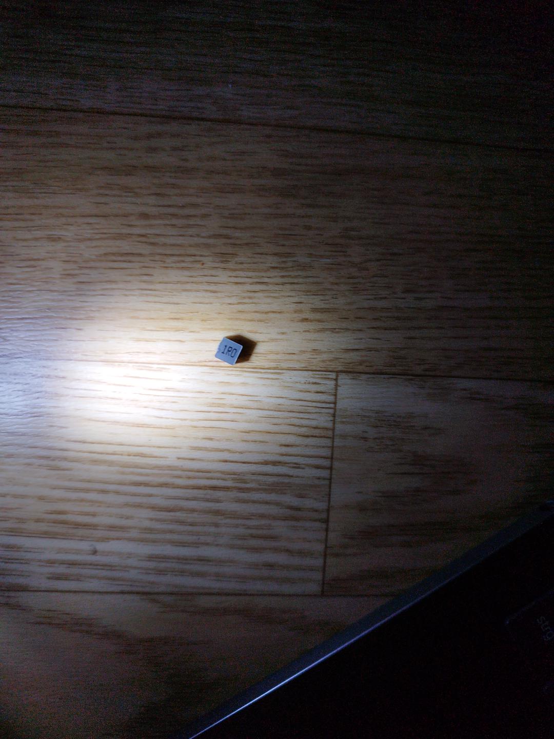

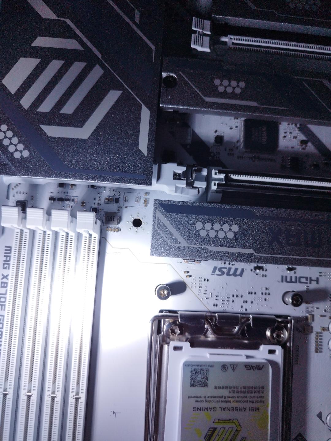

Allerdings hat sich was neues ergeben. Beim Abbauen für die Retoure kam mir vom Mainboard ein kleines Teil entgegen, was definitiv festgelötet sein sollte. (Siehe Bilder, das Teil sitzt neben der Graka) Ich kann leider nicht sagen, ob wir das waren beim Zusammenbau oder ob es nicht gut gelötet war und schon vorher locker saß. Tja und was den alten PC angeht, da muss ich heute mal schauen. Anscheinend ist der Fehler doch unabhängig von einander.

Also ohne diese Spule fehlt dir eine Spannung und das Board wird so nie funktionieren.
Überraschenderweise ist das direkt neben SSD und Graka Slot ☄️
Das andere Board, was auch nicht mehr mag, würde ich mal ebenfalls auf abgerissenen Bauteile oder Kratzer durch Leiterbahnen inspizieren.
Ober- und Unterseite :skull_alt:
Also falls das alles an Schaden ist und die Layer der Platine nicht angeknackst sind hast du Glück, das kann jemand der etwas Übung darin hat (ersetzen und) wieder drauflöten. Wenn die Kontakte noch dran sind ist der Spule wahrscheinlich nicht mal was passiert, und wenn doch gibts die für ein paar Euro von Conrad oder Aliexpress.
