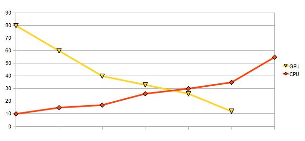

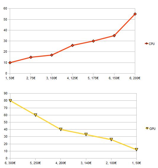

Ich hab mal versucht, das Ganze grafisch umzusetzen, auch wenn es etwas primitiv umgesetzt ist.
Das erste Diagramm beschreibt, welcher Prozessor welche Anzahl an fps erbringt und dabei einen bestimmten Preis kostet. (Schemenhaft). Direkt darunter ist das eigentlich genauso für Grafikkarten dargestellt, nur in umgekehrter Reihenfolge.
Das Ganze soll darstellen, welchen Prozessor (Grafik- oder zentraler Prozessor sei mal dahingestellt) ich für min. 30 fps bei den für mich entsprechenden Spielen brauche.
computerbase1-jpg.196100
Natürlich wollte ich jetzt nicht das für ein Spiel darstellen, sondern kann jeweils für andere Spiele gelten. Wichtig ist nur: Es ist jeweils ein Bench, der NUR die Grafikkarte oder eben NUR den Prozessor testet und dabei keinerlei andre Limitierung vorherrscht.
Und das zweite Bild soll dann das "Übereinanderlegen" beider Grafiken bedeuten. Für mich bedeutet das: Ich nehme die 150€-CPU und paare das mit der 200€-Grafikkarte, was bedeuten soll, dass ich sowohl Shooter, als auch Strategiespiele für mein 350€-Budget (ohne Board und Rest halt) spielen kann.
computerbase2-jpg.196101

Eine echt Klasse Umsetzung von Kreisverkehr, da hat sich jemand mühe gemacht.
Exakt dieses Beispiel zeigt der Test mit den realen Settings mit ein paar Treiberbedingten und evtl. Architekturbedingten Abweichungen.
Ob ich mir jetzt dieses Diagramm oder die Benches ansehe dürfte dann fast egal sein.
Da dieses Diagramm aber nicht im CB Test mit drinnen ist, benötige ich wie schon so oft gesagt die Realen Settings um mein System richtig zu dimensionieren.
Nach dem post von kreisverkehr dürfte jetzt wirklich jeder wissen was gemeint ist.
