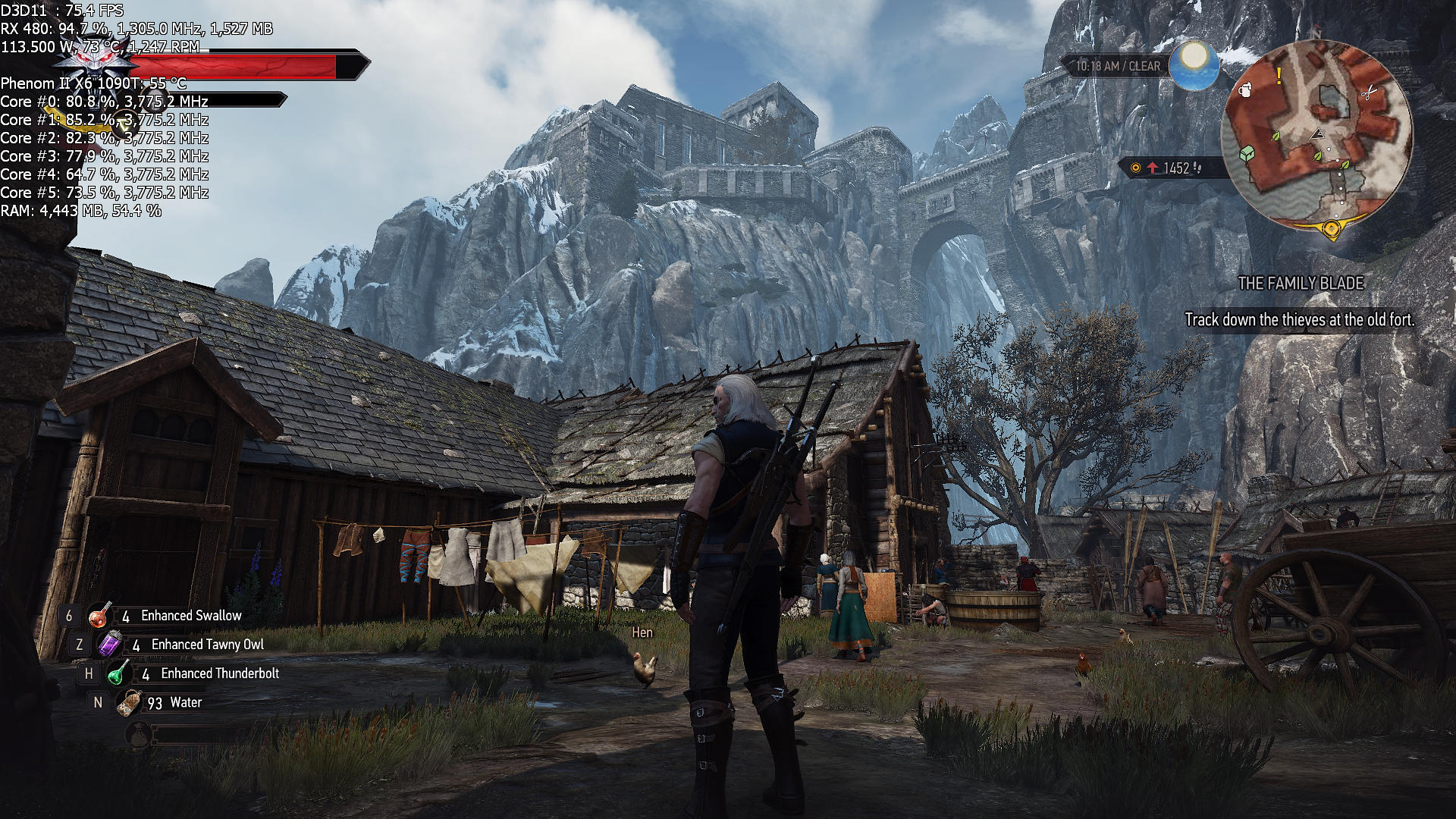

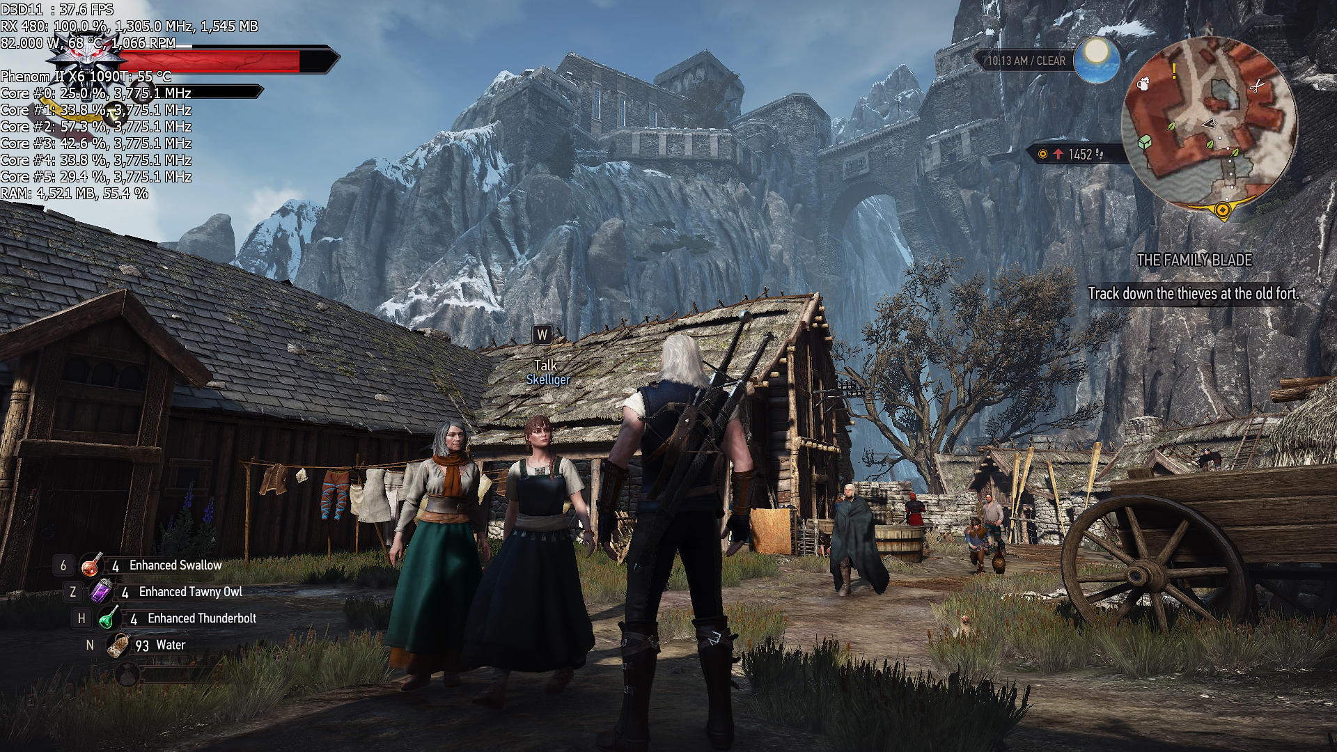

Nun ist mir vor kurzem aufgefallen, dass Witcher 3 hin und wieder mal nicht so rund läuft wie es soll, obwohl das Spiel an sich nun wirklich gar keine Probleme auf dem System macht. Das betrifft allerdings nicht nur Witcher 3, sondern jedes grafiklastige Spiel. Die Ursache konnte ich erst nicht genau feststellen, allerdings scheint es immer dann aufzutreten, wenn ich vorher ein bestimmtes Spiel starte.
Schritt 1: Witcher 3 starten und wunderbar flüssig spielen:
Schritt 2: I am Setsuna starten. Das Spiel braucht absolut keine Grafikleistung und läuft daher auch flüssig, ohne dass die Grafikkarte großartig hochtaktet. FPS-Limiter ist im Treiber auf 120 FPS eingestellt.
Schritt 3: Witcher 3 starten und feststellen, dass nur noch ziemlich genau die halbe Framerate geliefert wird.
Schritt 4: PC neu starten und Witcher 3 wieder mit gewohnten Frameraten spielen.
Was ich bislang weiß:
- Es liegt nicht daran, dass die Grafikkarte nicht hochtaktet (siehe Screenshot, aber auch die Kurve im Afterburner ist flach). Temperaturprobleme sind ebenfalls auszuschließen.
- Es liegt auch nicht am Afterburner selbst. Den habe ich überhaupt erst angeworfen, weil mir das Spiel doch etwas langsam vorkam.
- Auch der Speichertakt liegt da, wo er liegen soll, nämlich bei 2100 MHz. Sieht man jetzt im Screenshot nicht.
- An meinem Wattman-Profil scheint es ebenfalls nicht zu liegen, das Problem tritt auch bei Standardeinstellungen auf.
Das ist jetzt kein Drama, weil es sich eben mit einem Neustart zuverlässig beheben lässt, aber irgendwie nervt das doch etwas. Jemand eine Idee, ob es dafür einen Fix oder Workaround gibt?

Einen Unterschied bei deinen beiden Screens sehe ich vorallem bei der CPU-Auslastung.
Würde daher das CPU-OC testweise mal rückgängig machen.
Natürlich, wenn das Spiel nur noch mit der halben Framerate läuft, ist auch die CPU-Last geringer...
Edit: Selbe Framerate und höhere Last bei 2.6 GHz, wenn man den Fehler provoziert. Wüsste auch nicht, warum ein OC nicht mehr funktionieren soll, wenn die CPU bei vielleicht 3% Last mal bei einem Spiel im Hauptmenü hing, wo es doch sonst immer problemlos läuft.
