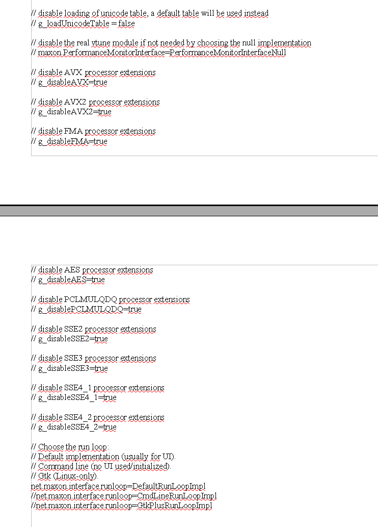

@TheCrazyIvan
Hier mal ein Ausschnitt vom config.txt CB23 ( original nichts verändert ):
Da müsste ja AVX2 disabled sein.
Was aber auch zu Unterschieden führen kann, welche Priorität wird von Windows eingestellt?
Bei mir ist das "Niedriger als normal", stelle ich das auf Normal oder höher habe ich bessere Ergebnisse.
Gehe ich auf "Echtzeit" friert der PC ein aber der Benchmark läuft trotzdem durch, mit einem noch höheren Ergebnis.
Reaktionen: TheCrazyIvan
@Müritzer
In den Settings ist erst einmal alles auskommentiert. Also wird CB23 vermutlich alles vorhandene und unterstützte nutzen.
Zur Prio: Die setze ich explizit im Powershell auf höher als normal
Reaktionen: Müritzer
@Müritzer
Im PowerShell-Script wird die Priorität von CB23 auf "AboveNormal" gesetzt.
@TheCrazyIvan
Da CB23 ja anscheinend eine config.txt verwendet, wäre es vermutlich sinnvoll, eine eigene für die Messung mitzuliefern, falls da doch jemand etwas geändert hat.
Beim CoreCycler lasse ich auch fix die Configs von Prime95 und Aida64 erstellen, damit da alles stimmt. Allerdings liegen die bei mir auch in einem Unterverzeichnis vom CoreCycler, bei deinem Setup müsstest du noch ein Backup der momentanen Einstellungen anlegen und diese beim Beenden wieder herstellen (was dann auch schiefgehen könnte, wenn das Script manuell unterbrochen wird).
