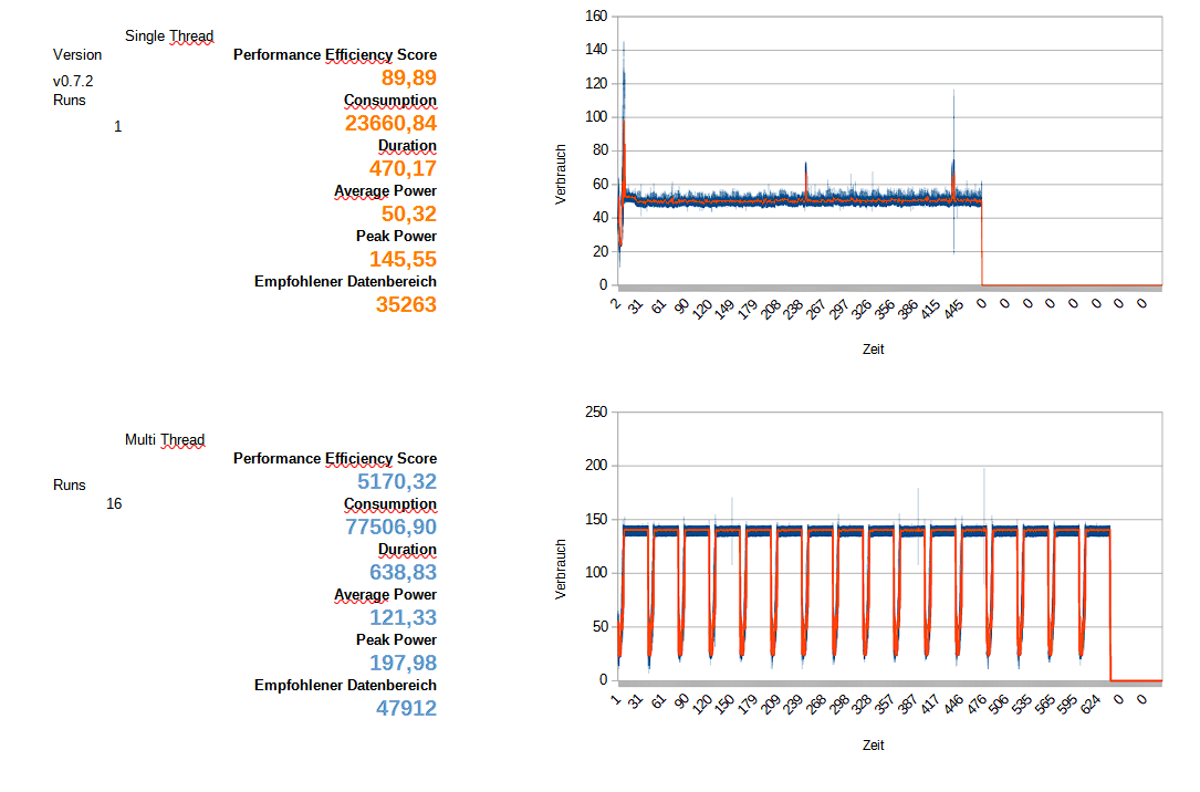

Hier mal das Ergebnis aus meinem Lenovo Yoga Slim 7 Pro und 5900HX Prozessor:
Reaktionen: Freiheraus

@Javeran
Danke für die Werte. Was für ein Preset hattest Du gewählt? Nur 7 Watt im ST sieht sehr nach Power Saving oder ähnlich aus. Wie sieht es mit normalem Profil aus?

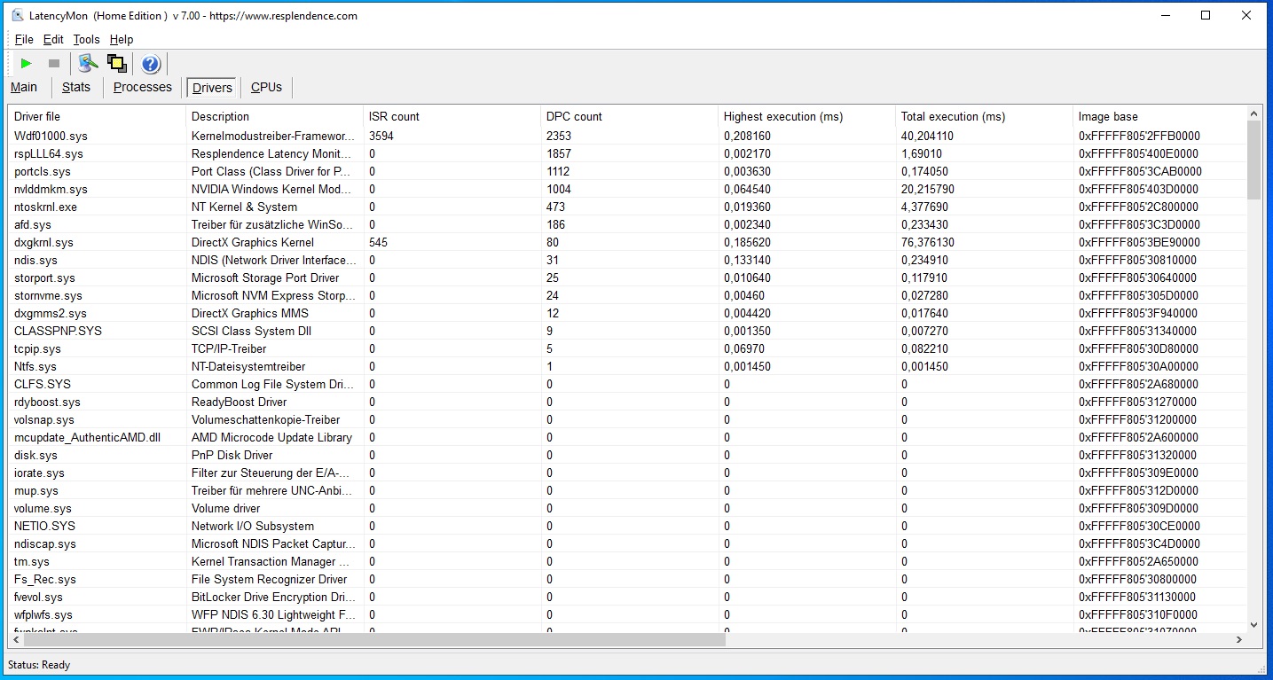

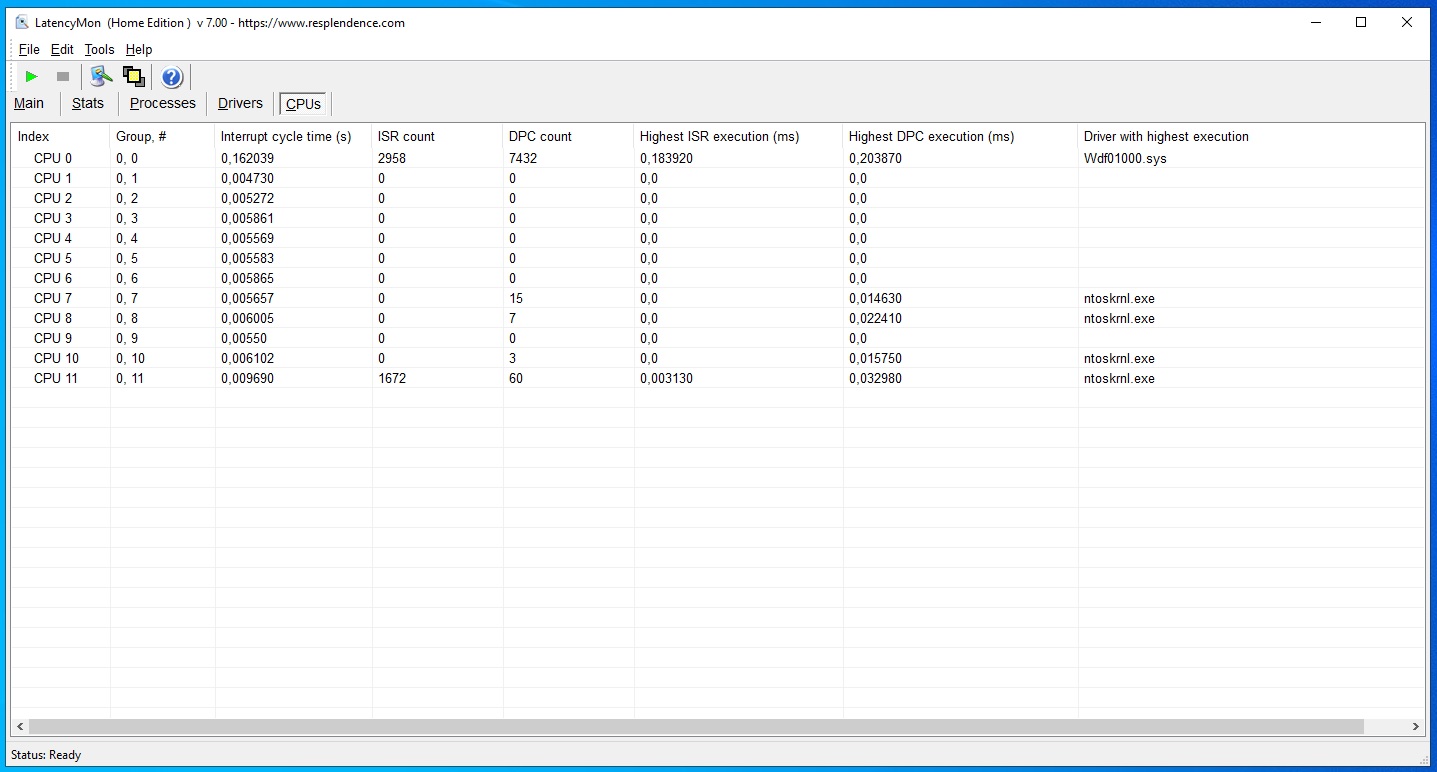

hier auch mal was Windows so macht, 10 Sekunden mit einem Video vom Firefox, pausiert, minimiert
Einfach mal Screenshot, nach 10 Sekunden :-)
Da kann man mal sehen was mit dem Scheduling passiert, Windows-Kernel und Treiber, im Prinzip ist das das was man dann nun "IDLE" schimpfen würde, da die Kiste nunmal quasi keine Aufgabe hat.
Nun stelle man sich als weiteres Beispiel mal vor, man beansprucht die DoxBox mal gewaltig, man halt sicherlich lieber auf irgendeinem und einen weiteren Core, sehr konstante Last bei umd die 80 bis 90%, bei einem weiteren so 15 bis 30 nebst bis zu 20% Last auf dem 1. Kern, anstelle von quasi alles auf dem ersten Kern und der ist dann ersichtlich im Overlay vom MSI Afterburner dann quasi festgenagelt auf 100% :-)
Das wir in der Situation mit quasi nur 100% last auf dem ersten Kern, dann auch deutlich weniger von unseren Schaltfunktionen nutzen können als wir nutzen könnten, ist wohl offensichtlich.
Prozentual ist nunmal prozentual und 100% ist nunmal Volllast, also immer soviele Schaltfunktionen von einem Kern wie es eben nun gerade möglich ist.
Deswegen auch mal "LatencyMon" dazu zu Rate gezogen, was das für die Reaktionszeit des Gesamtsystems bedeutet, wenn ich eine Limitierung hinnehme anstatt einzugreifen, dürfte einleuchten und man kann das ja eben nunmal auch sogar reproduzierbarbar Benchmarken.

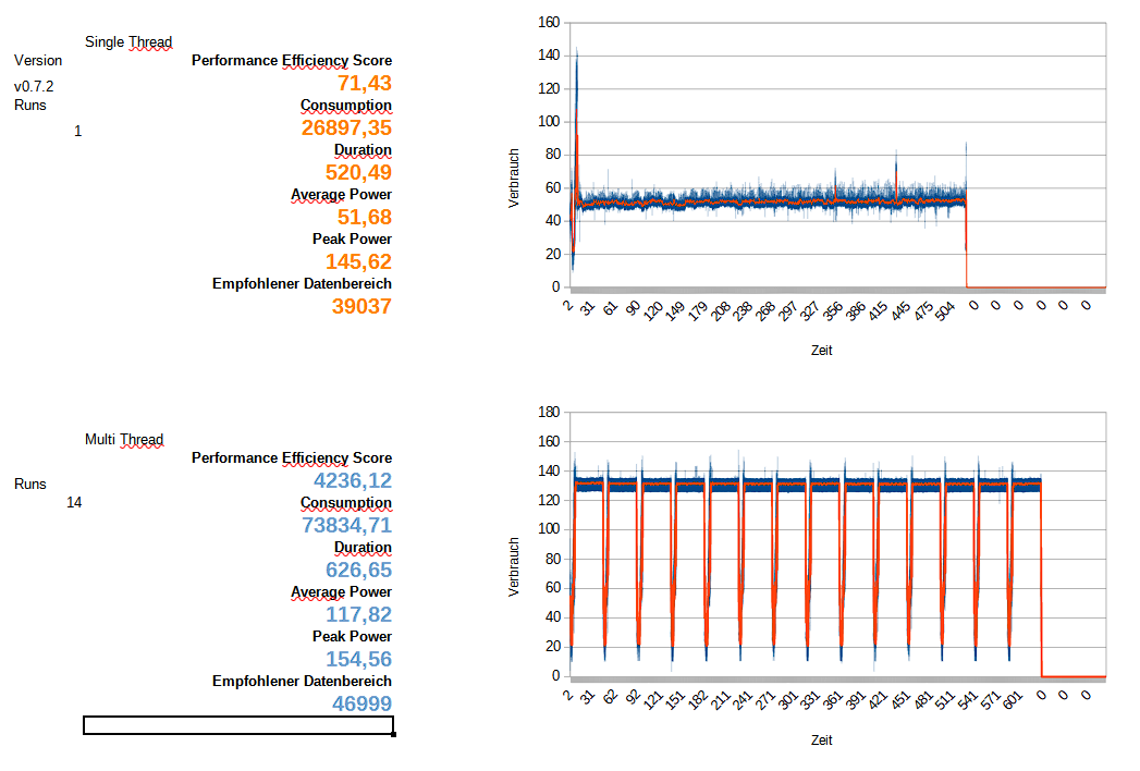

Hier dann noch ein Ergebnis (siehe Spoiler) das du ggf. aktualisieren kannst, das alte Ergebnis ist #32 in der Liste und wurde ja noch mit der alten 0.51 gemacht.

@Verangry
Wow, gutes Resultat. Durch die Bank weg besser als Dein altes. Hast Du irgendwie optimiert oder ist das @ Stock?
Auf jeden Fall Danke für die neue Messung mit aktueller Version.
@Verangry
Wäre es für Dich sehr aufwendig, Deine CPU nochmal mit Stock-Settings durchlaufen zu lassen? Ich hätte gerne einen Referenzwert für 5900X @ Stock (also mit Werks-TDP, kein UV/OC, etc.).
Kann ich bei Gelegenheit mal machen, klar.
Nur heute schaff ich es nicht.
Reiche es dann morgen ein.
Edith:
Kam doch noch heute dazu.
Hier nach einem Bios Reset, komplett Stock (kein oc, keine Settings geändert)
Log ist auch wieder im Anhang.
@TheCrazyIvan
CPU ist unter Wasser, ob das als "Referenz" herhalten kann weiß ich nun nicht, aber das entscheidest ja du ;)
