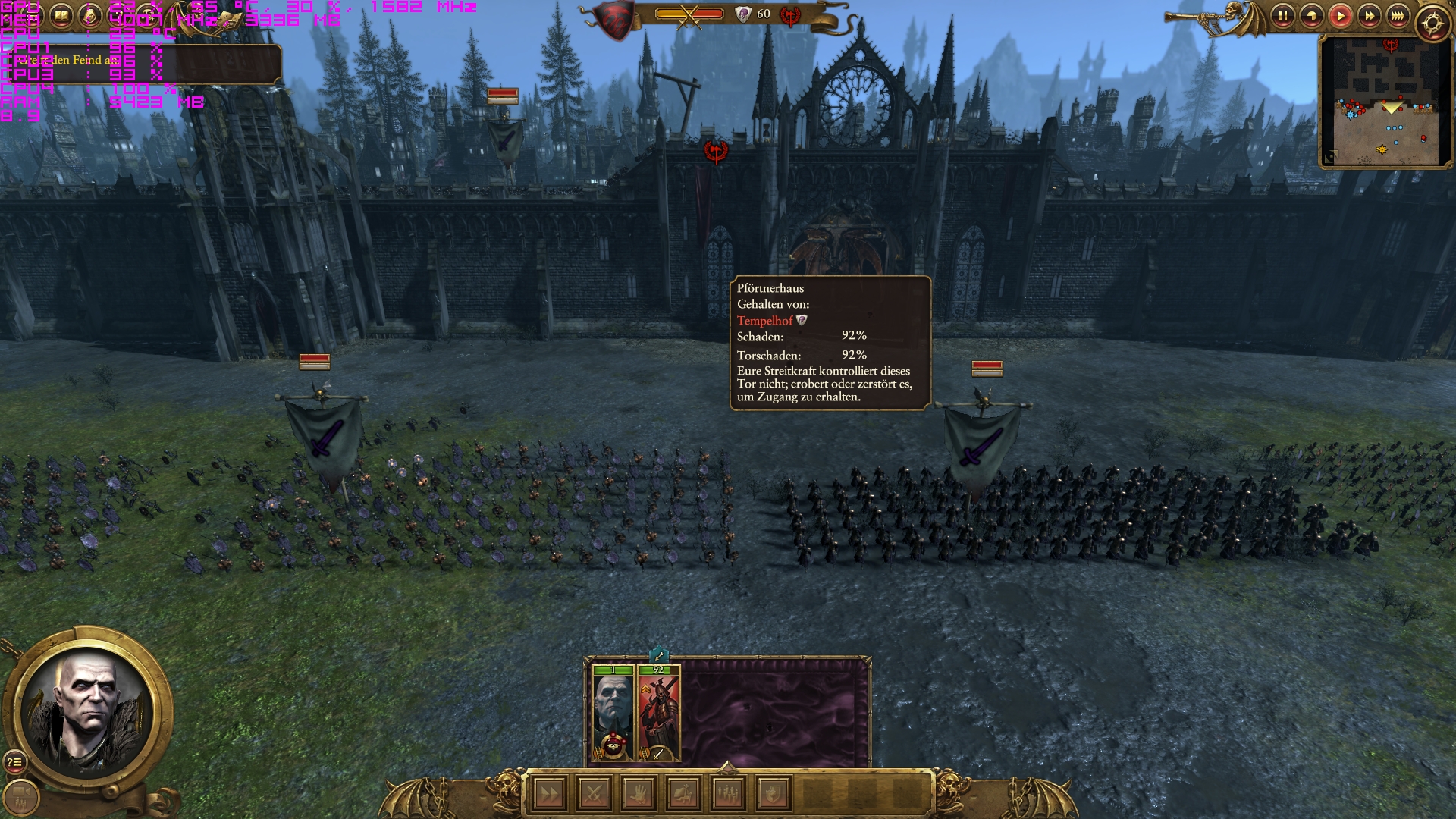

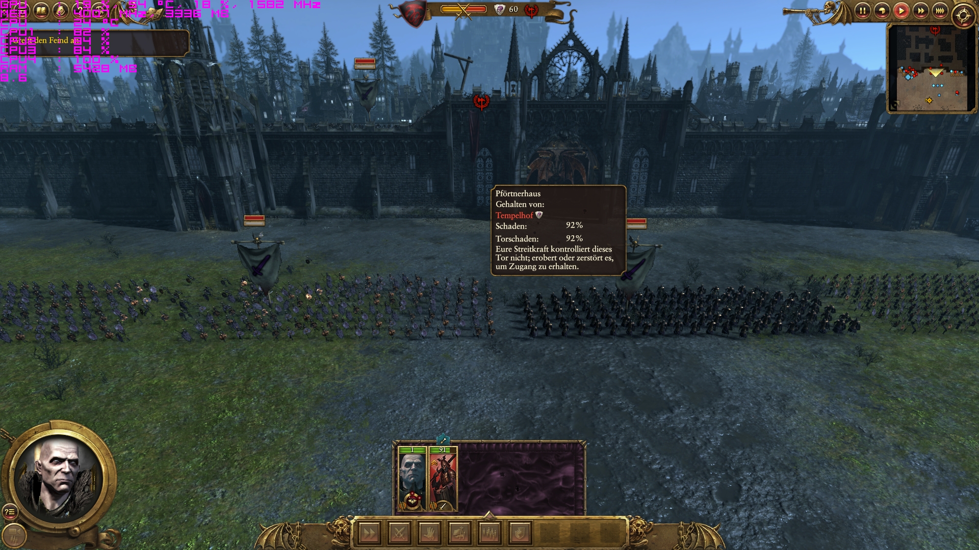

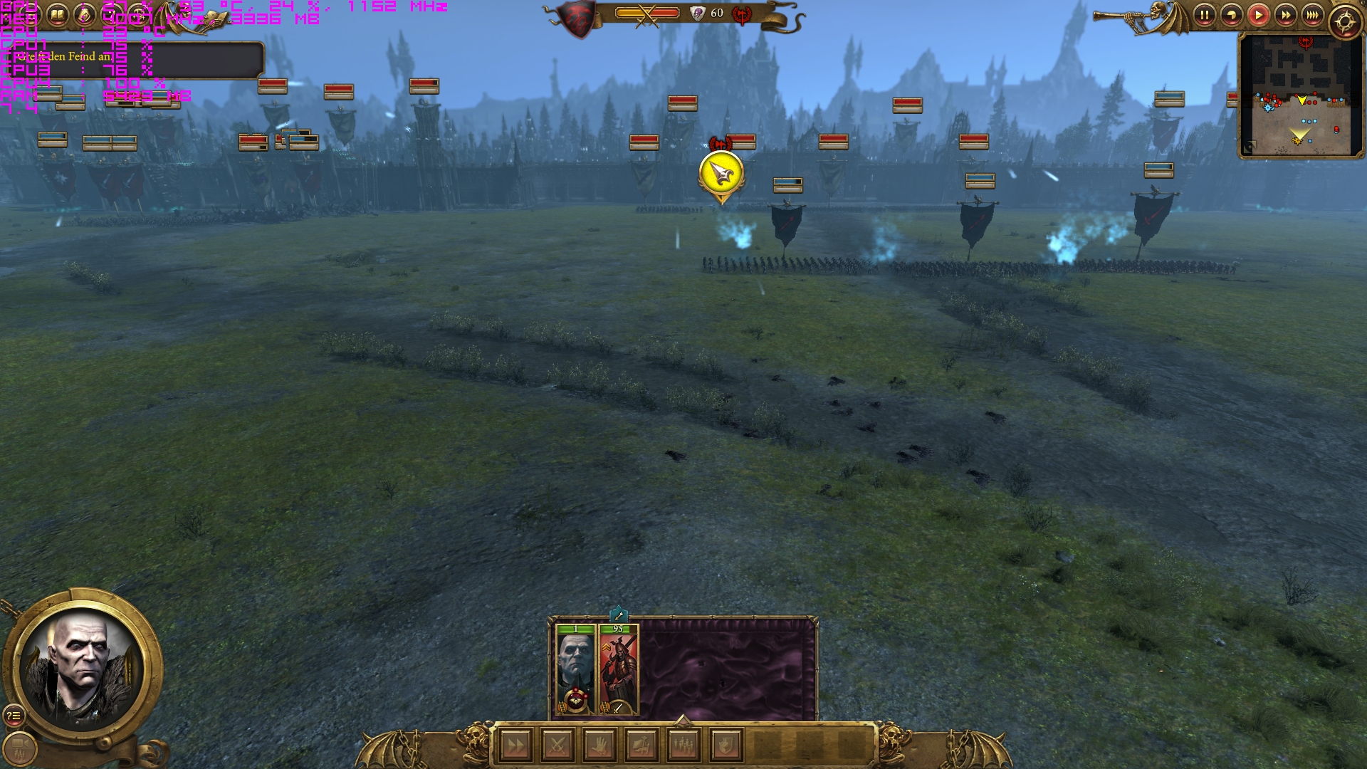

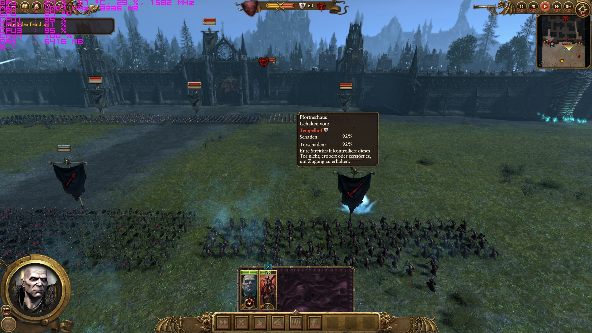

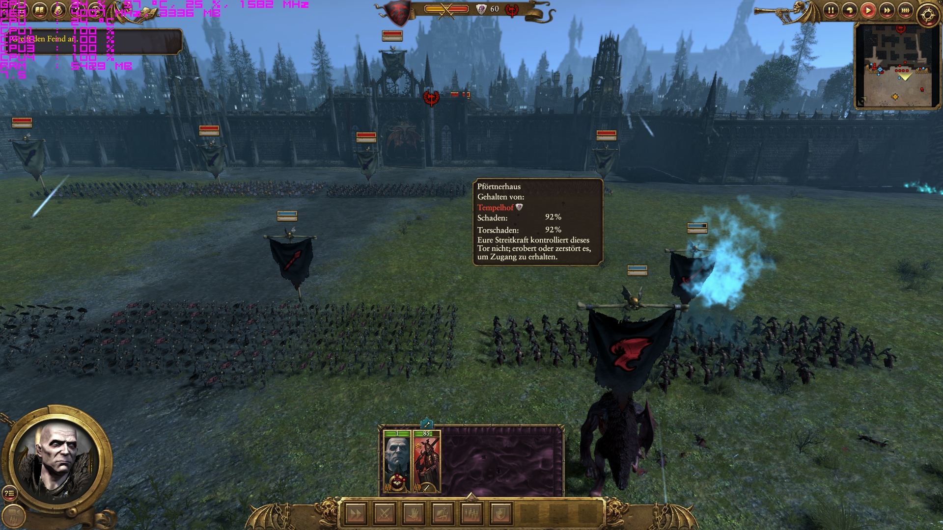

ich habe vor ein paar Tagen Total War: Warhammer gekauft. Am Anfang denkt man sich nichts und stellt alles auf Ultra.
Doch es ruckelt (10 fps). Es ruckelt auch auf Hoch (15 fps).
Nun habe ich mir den Beitrag von HisN nochmal durchgelesen und mit MSI Afterburner nachgeschaut.
Core 4 hängt ständig bei 100% (egal ob Ultra oder Hoch). Die anderen 3 Cores schwanken immer mal zwischen 80-100%.
Die GPU langweilt sich zu Tode und taktet noch nicht einmal auf 100% hoch.
Meine finale Frage: Wie kann es sein, das der i5 für TW: Warhammer nicht ausreicht? Empfohlen ist ein i5-4570 mit 3,2 GHz. Laut Vergleich bei CPU-Boss sind die beiden ja irgendwie fast identisch. Ich weiß auch das Strategiespiele sehr CPU-lastig sind. Ein Kollege mit einem i7 hat dagegen keine Probleme. Ist ein i7 wirklich soviel besser? Der 6700 hat ja eigentlich nur ein paar MHz mehr (und 2MB L3 Cache).
Im Anhang noch ein paar Screenshots.
Grüße

Und nicht zu vergessen: der i7 kann doppelt so viele Threads abarbeiten.
Aber so unterirdisch wenig FPS klingt trotzdem komisch. Taktet die CPU denn hoch? Oder ist irgendwo ein Energiesparmodus aktiv?
Profitiert denn TW: Warhammer von HyperThreading?
Taktraten der CPU wären noch interessant, aber ja, hier limitiert die CPU.
Möglich, das hier ein i7 Vorteile bringt, aber HT ersetzt keine echten Kerne also liegt der Leistungszuwachs von 4C/4T zu 4C/8T nicht mal ansatzweise bei 100%.
Welchen i7 nutzt denn dein Kollege und welche Settings/Auflösung?
Die Benchmarks sind alle veraltet. Den Guru3D kann man vergessen.
Sicher ist eben, dass das Spiel CPUs frißt. Dabei spielt HT direkt keine Rolle, sondern es kann die gesamte CPU Leistung nutzen. Eventuell läuft es in DX12 besser als in DX11? Eventuell liegt ein anderes Problem vor, wie zB. ein Virenscanner im Hintergrund?
Ich tippe auf ein Problem mit Treibern oder Software von Windows. Als ob der Nvidia Treiber falsch installiert wurde...
10 und 15 FPS sind zu wenig. i5 und CPU Limit hin oder her. Wie soaringjonas schon gefragt hat: Wie ist denn der tatsächliche Takt und die Temeperatur?
Gut möglich das der CPU durch vollast runter taktet oder die Spannungswandler auf dem Board überhitzen. Normal sollte es schon laufen. In Summe ist ein i7 bei gleicher Taktrate ca. 30% schneller wenn HT gut genutzt wird. Also selbst dann wärst du weit von 30FPS entfernt.
Der Kollege hat einen i7-4790K. Natürlich verwendet er Ultra-Settings.
Energieoptionen stehen bei mir auf "Höchstleistung".
Der Afterburner zeigt mir aus unerklärlichen Gründen den CPU-Takt nicht an. Die Temperatur ist bei ca. 30°C. Ich lasse mal HWMonitor mitlaufen. Grafiktreiber habe ich erst gestern aktualisiert, als das Problem auftrat. DX12 läuft noch schlechter bzw. genauso "gut" ^^.
Das mit Virenscanner prüfe ich mal. Hier wird KIS2017 eingesetzt.
Update folgt so in 30-60 Min..

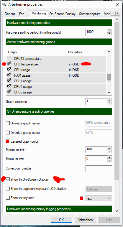

Der Afterburner zeigt mir aus unerklärlichen Gründen den CPU-Takt nicht an...
Du hast sicherlich nur den Haken im Monitoring vergessen zu setzen, also den bei "show in On-Screen Display".
Die Liste "Active hardware monitoring graphs" wählt ja die Dinge aus, welche protokolliert werden. Zu jedem der gewählten Werte muss dann per Haken unten festgelegt werden, ob dieser auch im OSD angezeigt wird.
CPU-Temp und Auslastung zeigt er ja an, nur nicht den Takt.
Aber es ist wirklich so: Die CPU taktet nicht hoch. Bleibt stur auf 800MHz pro Core. In den Energieeoptionen steht max. Wert auf 100%.
