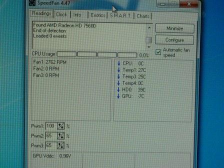

Habe mir einen neuen PC zugelegt. Kleines Gehäuse und leise waren meine Anforderungen.
Habe mir einen leisen Lüfter und ein leises Netzteil als "Sonderausstattung" ausgesucht. Es sind insgesamt nur 2 Lüfter. Netzteil und CPU. Leider läuft der CPU Lüfter immer 100%. Stelle ich ihn bei Speed Fan auf 50% zurück, nach dem nächsten Neustart läuft er immer wieder zu 100%.
Setze ich mit Speed Fan den Fan1 auf 30% zurück, dann ist er fast lautlos und die HDO Temperatur ist nur auf nur 41°C. Das müsste doch ok sein.
Meine Frage: Kann ich den Vorgang regeln, dass ich den Lüfter nicht manuell einstellen muss?

Du kannst das auch im BIOS einstellen, target temp 50° target level 1, oder wie das auch immer bei dir im BIOS heißt. Allerdings dreht mein Lüfter auch auf unterster Stufe immer noch so hoch das er hörbar ist, also regle ich per Speedfan auf 20%

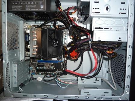

Ich habe mir einmal das Manual zum Board angesehen.
Kann es sein, dass Du den CPU-Kühler auf den Sys-Fan-Anschluss anstatt auf den CPU-Fan-Anschluss gesteckt hast ?
Hintergrund: Nur der CPU-Fan-Anschluß wird geregelt in Verbindung mit dem PWM-Lüfter des Kühlers.
Es gibt keinen Grund, warum der Lüfter bei diesen niedrigen Temperaturen mit maximaler Drehzahl läuft.
Hört sich interessant an!!
Ich habe den PC so fertig ohne Window gekauft. Kenne mich mit den Anschlüssen auch nicht aus.
Über dem Lüfteranschluss am Mainboard steht "CPU FAN"
Der Lüfter ist 4-Polig

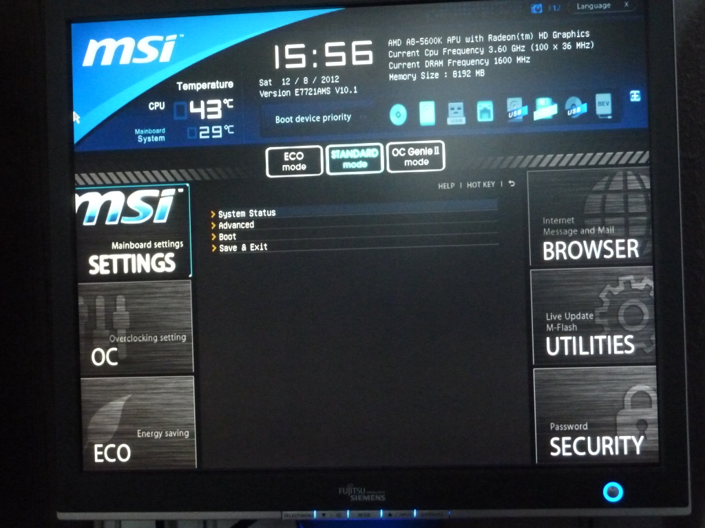

@computerbase107, habe von meinem Bios noch ein Foto eingestellt.
??Aber da muss ich vermutlich zum ändern noch meinen computerfreund rufen??
Schaue einmal genau auf den Anschluss des Lüfters am Mainboard. Dort steht neben dem Anschluss etwas ?
Das Lüfterkabel ist 4-polig ?

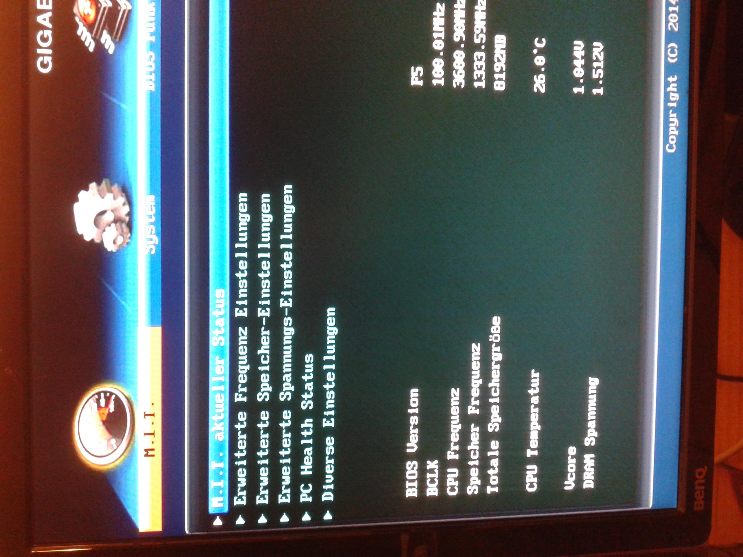

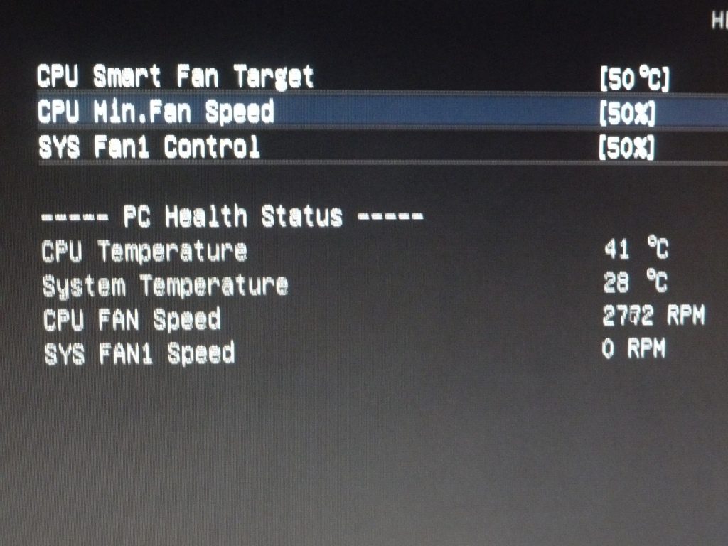

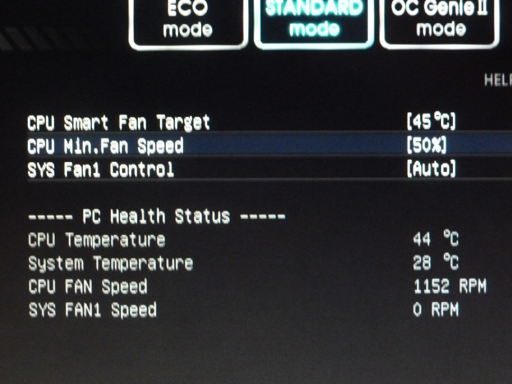

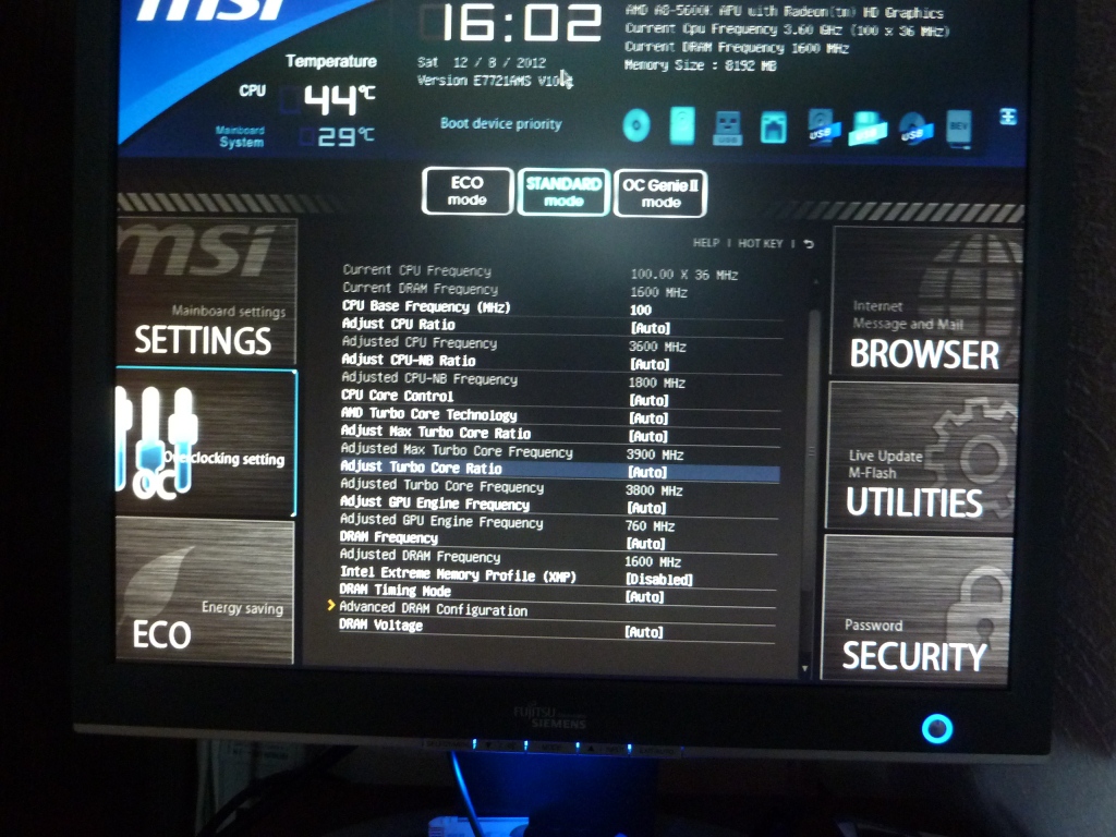

Habe mich ins Bios reingewagt und folgende Einstellungen eingegeben. (habe es auch mit Foto eingestellt)
CPU Smart Fan Target 50°C
CPU Min.Fan Speed 50%
SYS Fan1 Control 50%
Aber der CPU Lüfter rennt immer noch zu 100%. Ich kann ihn dann mit Speed Fan auf 1000RPM zurücksetzen.
Mein Lüfter ist leider noch nicht eingestellt! Gibt es noch eine Möglichkeit?

Die Lüfterdrehzahl hat sich im Bios ändern lassen, letztes Foto (auch nach dem Neustart)!! :)
Danke für die Hilfen!:)
Habe wieder im Bios rumgefummelt und die Einstellungen wie auf dem letzten Bild mit F10 gespeichert. Der PC ist jetzt schon sehr leise, das ist super.
Könnte ich die "CPU Smart Fan Target" auch höher setzen wie 45°?
Wie hoch könnte ich mit den Temperaturen gehen, ohne in eine kritische Zone zu kommen?
Man wird eben immer mutiger.

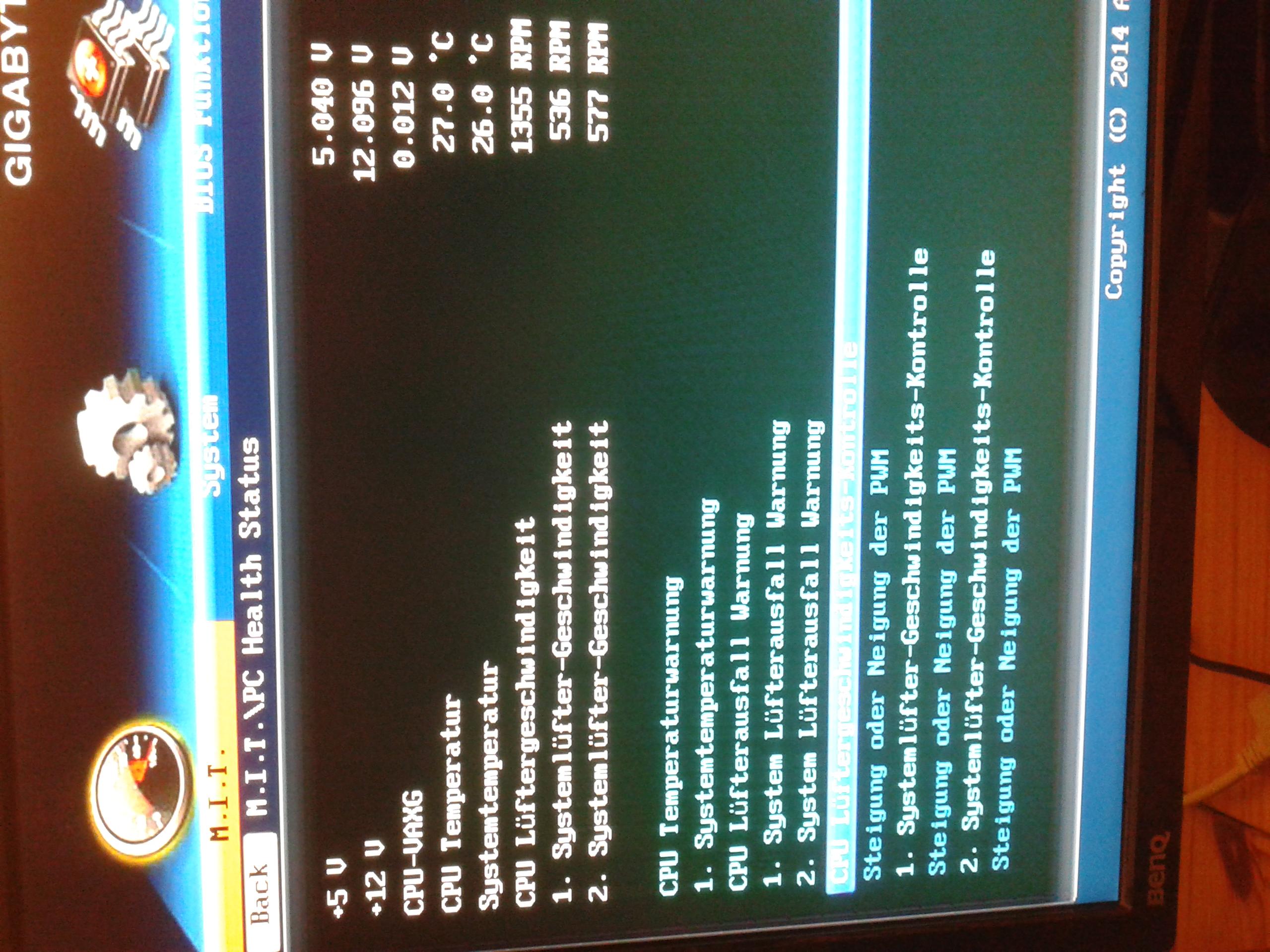

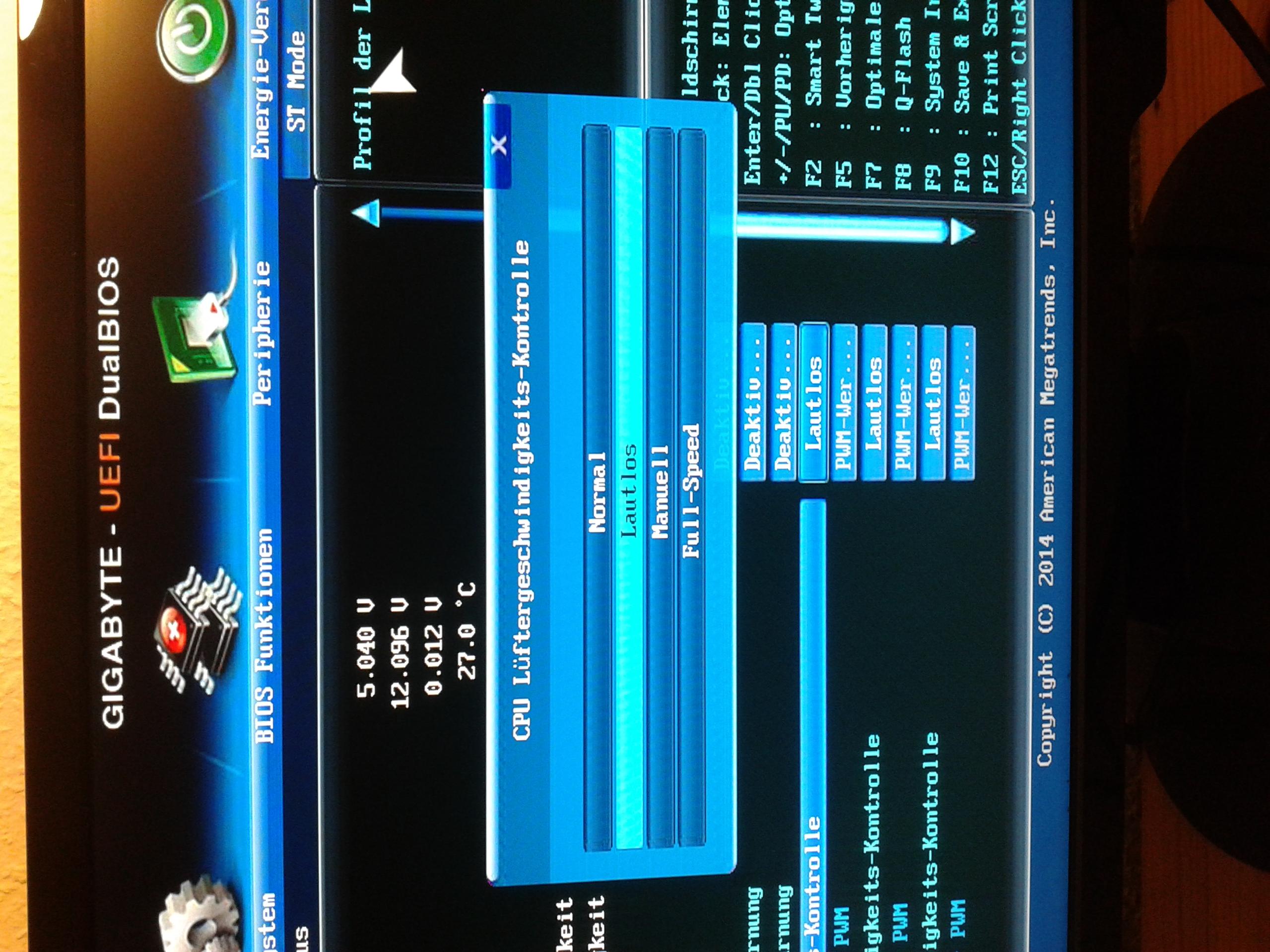

Ich hab den Beitrag hier beimsuchen gefunden und grabe ihn malwieder aus, weil ich auch dieses Problem habe. Mein F
Lüfter hat einen dreipoligen Stecker, der Anschluß ist vierpolig.
Im Anhang habe ich Bilder vom Bios angehängt. Egal, was ich bisher versucht hab, der Lüfter dreht immer voll auf. Hat jemand einen Rat?

@swansong,
klar hat eine(r) hier immer den passenden Rat.
Sei jetzt und in Zukunft so freundlich und nenne uns zumindest was du Kühlen oder Belüften möchtest.
Besser noch dein gesamtes System.
Mist, schon wieder einen Knick im Hals.
Gruß
Hallo swansong,
ein 3 Pin Lüfter kannst du sehr schlecht bzw. überhaupt nicht auf einen 4 Pin Anschluss regeln.
Lüfter mit 3 Pin Anschlüssen werden über die Spannung geregelt. Um so höher die Spannung um so schneller dreht sich der Lüfter (Max. 12V)
Viele Mainboards haben die möglichkeit die 3 Pin Anschlüsse mit verschiedenen Spannungen anzutreiben und damit eine solche Steuerung eines solchen Lüfter zu ermöglichen.
Bei einen 4 Pin Anschluss liegen immer 12 Volt an. Das liegt daran das die PWM Lüfter (4 Pin Lüfter) über ein "Tachosignal" gesteuert werden bei immer gleicher Spannung.
Entweder du besorgst dir einen 4 Pin Lüfter oder versucht Ihn über einen anderen Anschluss an deinen Board zu steuern.

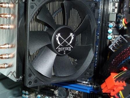

Danke erstmal für die Antworten. Es tut mir leid, dass ich vergessen habe die Bilder zu drehen :(
Ich habe jetzt zwei sündhaft teure 4-pin Lüfter von Noctua bestellt, hoffentlich geht es damit. So lang habe ich die anderen beiden Lüfter an Systemfan 1 und 2 gehangen, da liesen sie sich regeln. Die anderen beiden Gehäuselüfter hängen am Systemfan 3 und ich hab zwei 7V Adapter dazwischen gefummelt.
Das zu kühlende System:
i5 4570
Gigybyte GA-Z97P-D3
8 GB DDR3 Ram
Es ist der Scythe Mugen 3 Kühlkörper verbaut, an dem zwei Noctualüfter hängen.

Seltsame.
Hab bis jetzt den Mugen 3 nur mit PWM Lüfter in der Serienaustattung gesehen ....
Noctua Lüfter werden dir sicher mehr als gute Dienste leisten :)
Etwas Teuer, aber dafür hat man auch den Support und der ist was ich von Freunden und Bekannten gehört hab einfach nur genial.
Der originale Lüfter war mir zu laut.
Die 4pin Lüfter lassen sich jetzt auch regeln. Allerdings geht halt nur einer an den Anschluß. Den anderen hab ich als Gehäuselüfter verbaut.
