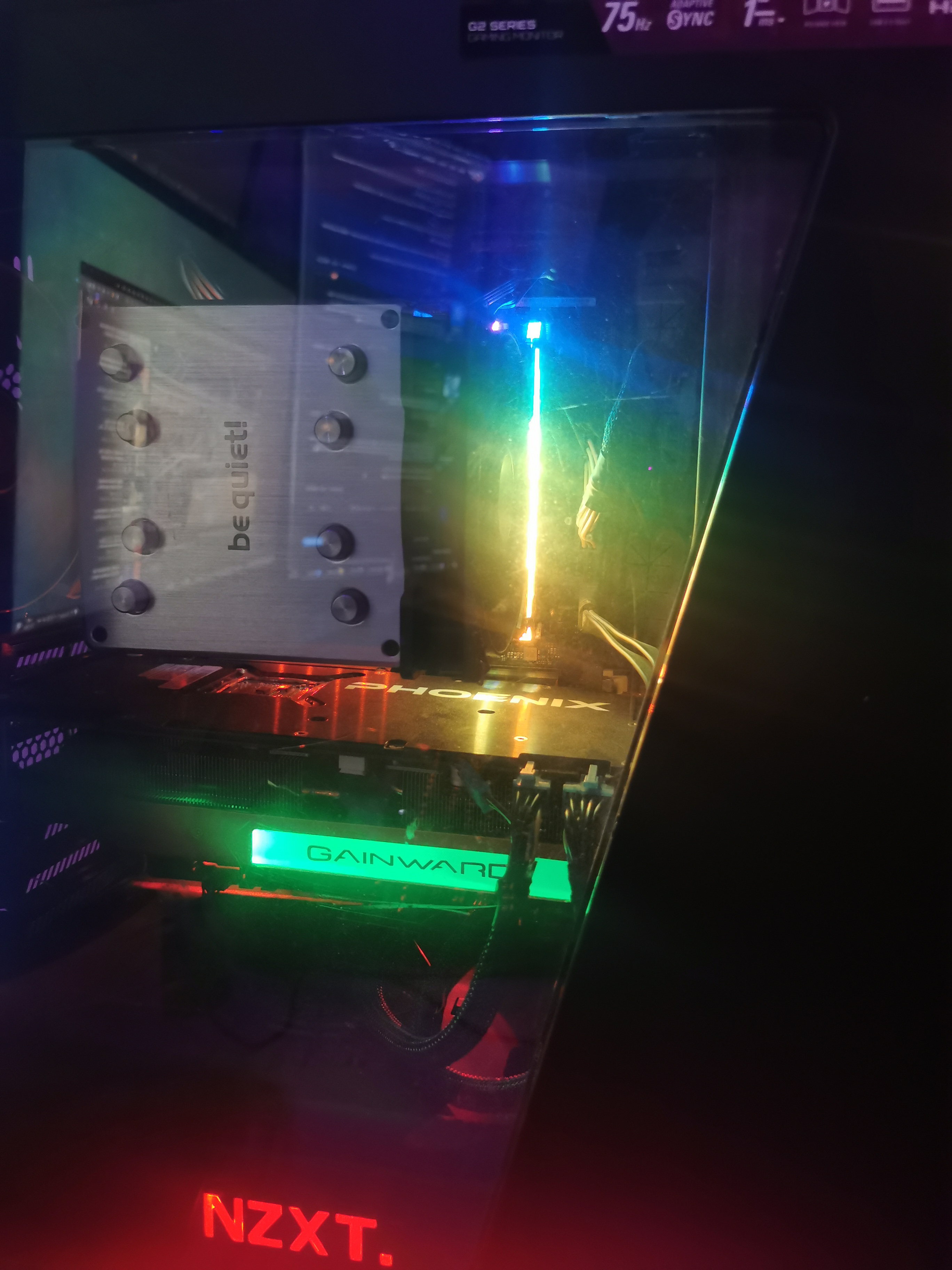

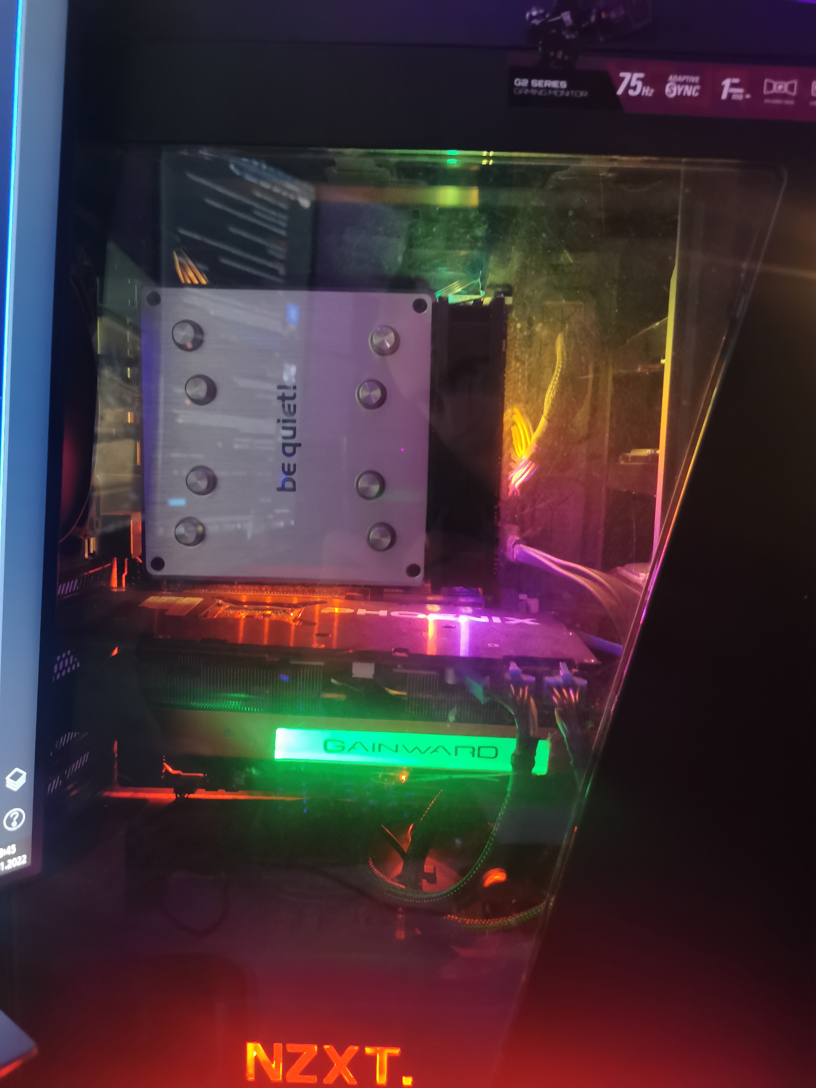

Der Lüfter vom Kühler. Unten in dem Bildern erkennt man es hoffentlich.
@Abe81
Der Deepcool AS500 würde mir gefallen. Sieht schlicht und einfach aus. Wird er meinen Wünschen gerecht? Also dass er in das jetzige Build reinpasst und auch zukünftig sollte ich den PC aufrüsten?
Zwar hab ich mich ein wenig informiert dass ein Tower Kühler immer eine bessere Kühlleistung bieten wird als ein Top-Blower.. aber würde das viel in meinem Build ausmachen?
Ich wollte eure Gefühle nicht verletzen als ich meinte dass mein jetziger CPU Kühler hässlich aussieht ;)
Auf den Bildern erkennt man mich vielleicht verstehen. Er blockiert einfach die komplette Sicht =)

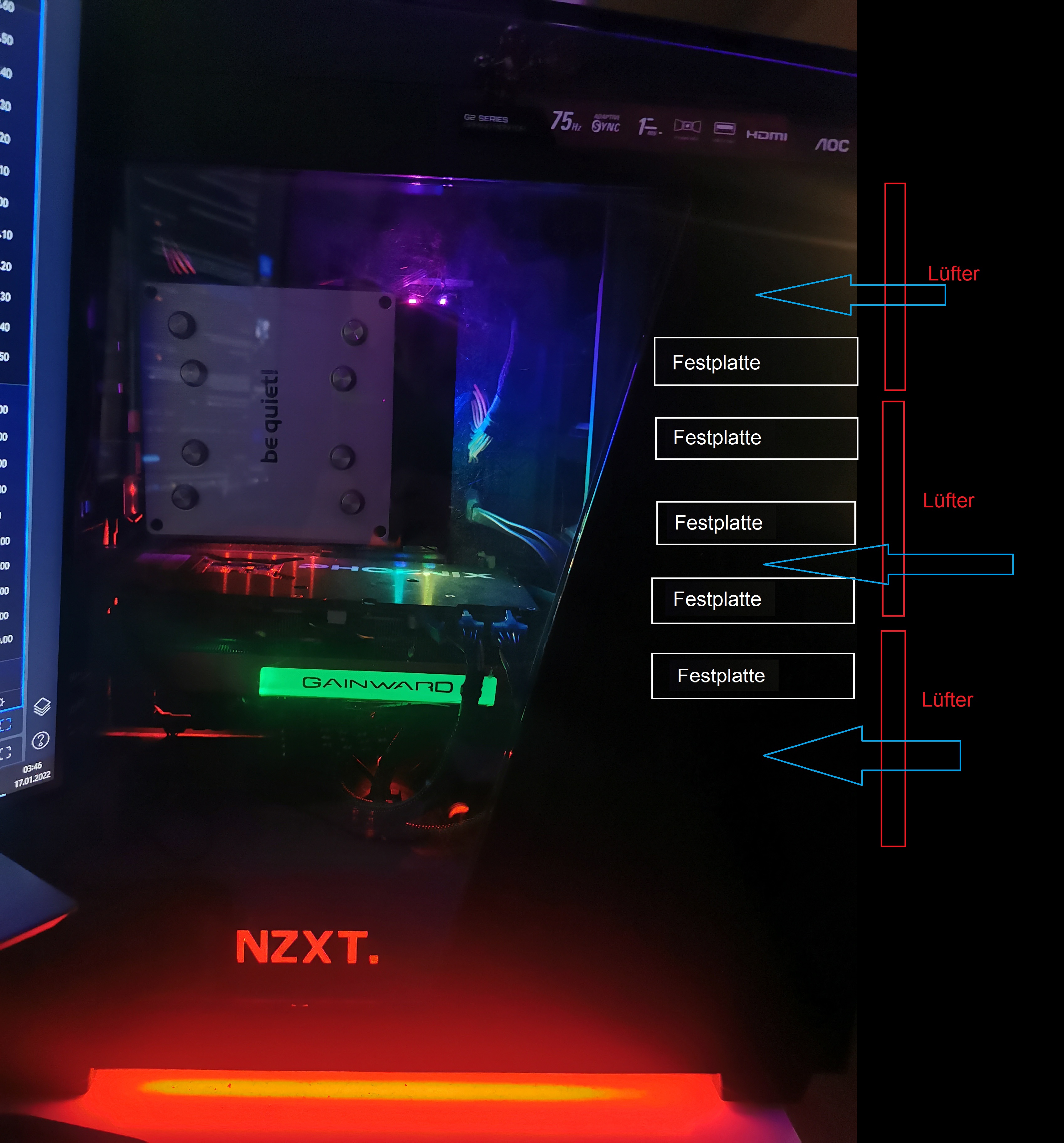

Da wir bei dem Thema jetzt auch sind, ich habe im Bild unten etwas hinzu gekritzelt.
Die 5 Festplatten liegen direkt hinter den 3 Lüftern.
Ich frage mich seitdem, welchen Einfluss die Festplatten auf die Luftzirkulation haben, nachdem sie viel Platz brauchen und die Luft an vielen stellen blockieren.
Das Blockieren wirkt sich vermutlich nicht signifikant auf die Temperaturen aus. Siehe z.B. das Video hier, in dem die Lüfter fast komplett abgedeckt werden.
Aber die HDDs könnten deine Intake-Luft erwärmen.
Danke! interessantes video :D
