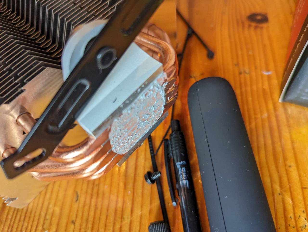

Das o.g. Problem, wenn es wirklich an der defekten Heatpipe liegt, tritt nur auf, wegen dem direkten Kontakt der Pipes. Mit nem weiteren Heatspreader an der Base würde man das wohl garnicht merken...
Jaja, direct irgendwas, sollte sich gut lesen aber dient eigentlich nur der Kostenersparnis ne.

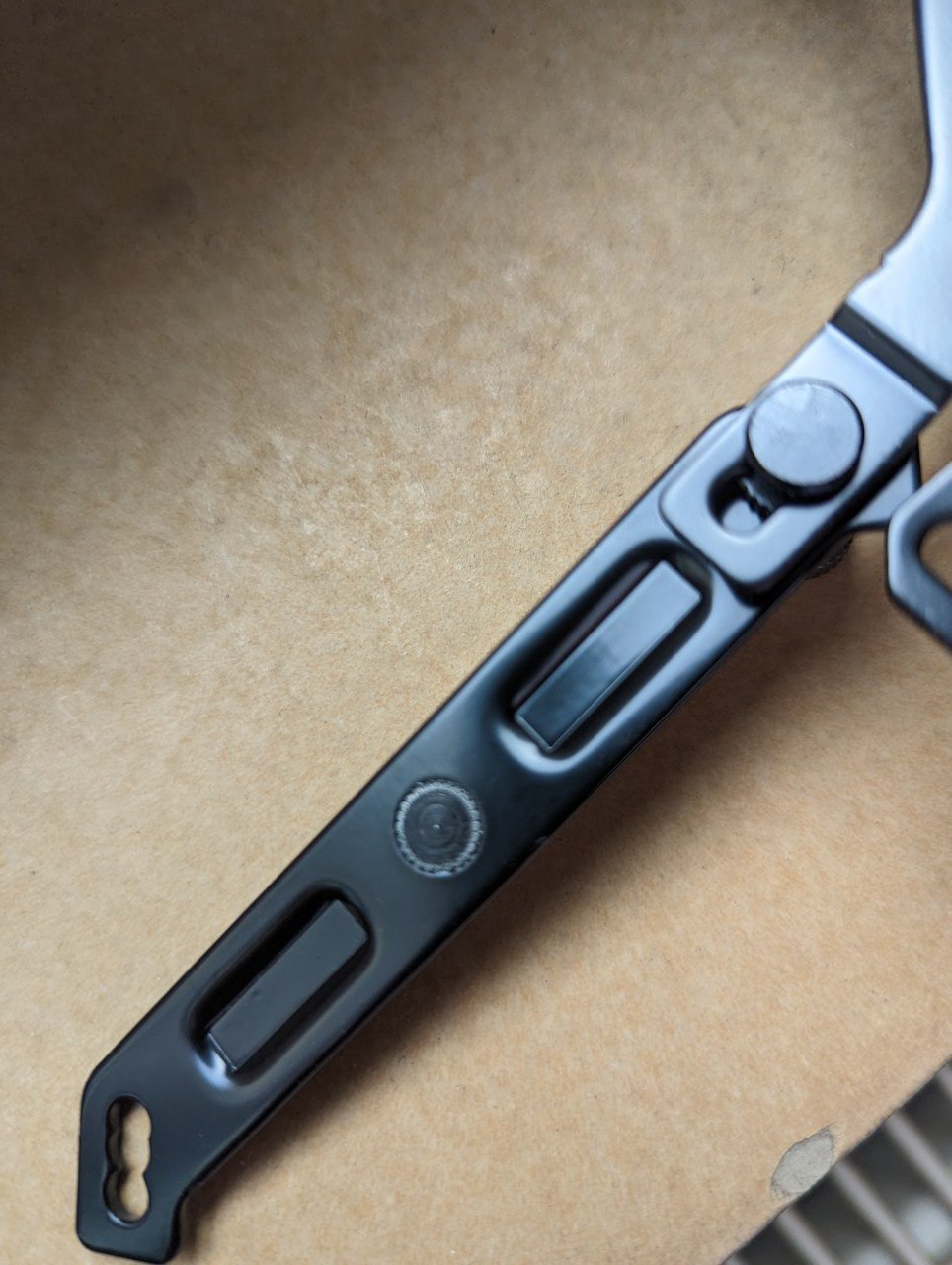

Mir ist huete zum zwieten mal der Enermax an der Sollbruchstelle abgeschmiert sonst würde ich nochmal Ersatzteile ordern, aber wenn die Niete mal im Betrieb ihren Geist aufgibt, braucht kein Mensch.
Das Gewinde für dei Schrauben vom Kühler ist nur in die Schienen genietet.
2020 gekauft, direkt beim leicht anziehen ohne Gewalt die Niete rausgedreht, Ersatz bekommen, seitdem verbaut, heute ab um an die GPU Verriegelung zu kommen, wieder drauf, Schrauben super leicht eingedreht, dreht wieder durch, Niete lose.
Frechheit sowas-

Hab hier übrigens noch einmal ein besseres Foto von der Halterung vom Enermax die imo total a la Schwachstelle konstruiert ist, so nicht aus einem guss sondern nur in die Szange "eingepflegt":
Das Prinzip funktioniert schon äußerst gut. Die vielen Zähne verhindern das mitdrehen.
Allerdings ist dort eines der Materialien nicht optimal, sodass man mit dem Festziehen der Schrauben die Zahne abscherrt.
Es bringt das beste System nichts, wenn man am Material spart...

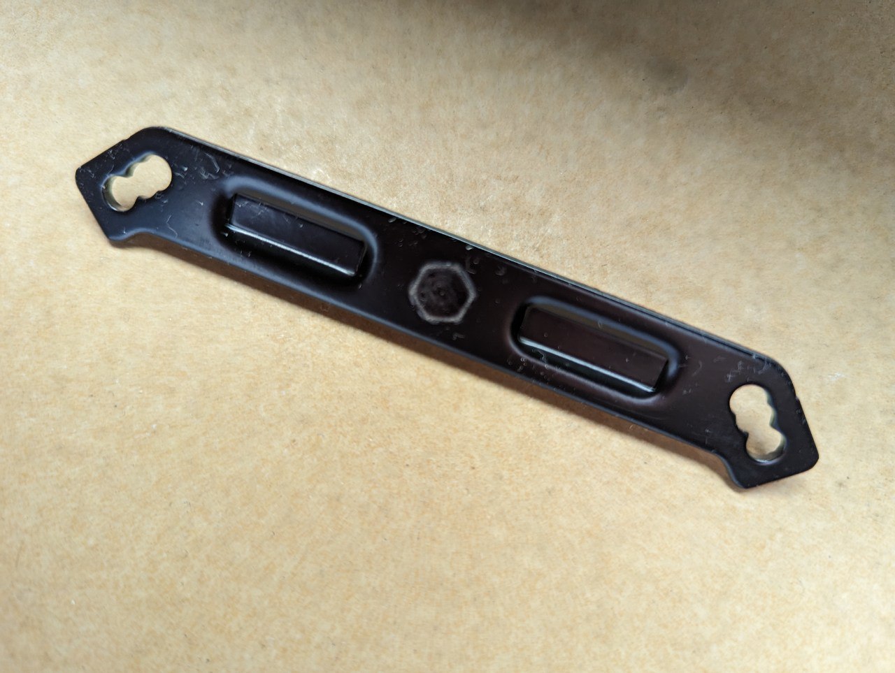

anscheinend haben sie bei Enermax aus dem Fehler gelernt da es noch mehr Reklamationen gab
hatte den Kühler 12/2020 gekauft, Enermax hat das Ersatzteil geschickt und Stand heute wurde vom runden Zahnrad auf Sechseck umgestellt, das dreht nicht durch
