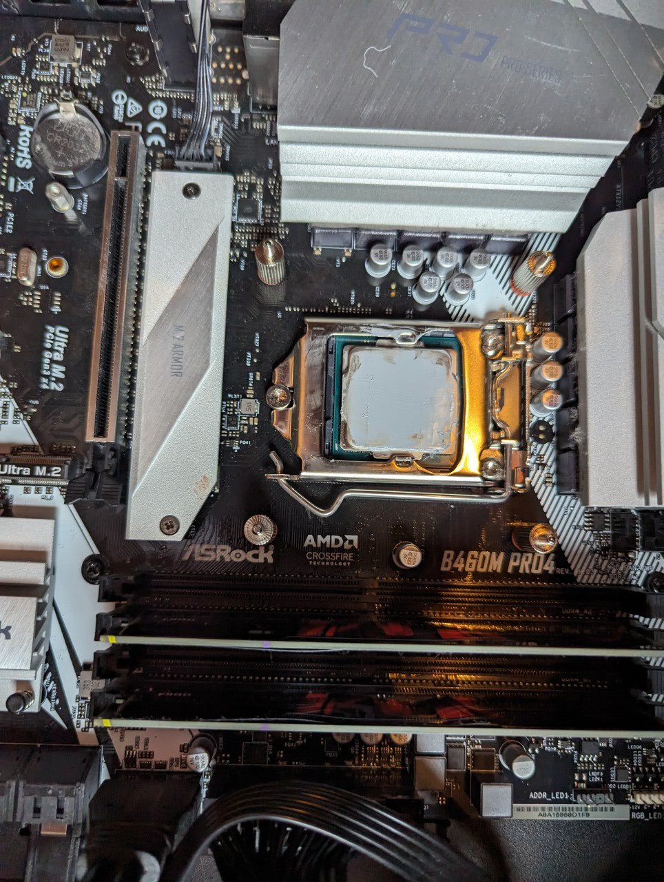

Die WLP hab ich wie immer aufgetarge, Klecks in die Mitte der CPU, mit einer alten Plastikkarte bischen zu den Rändern, Ränder wohl frei, statt mehr drauf für die Ränder ging ich wie immer davon aus dass sich durch den Anpressdruck das schon noch zum Rand hin ausbreitet.
von 27 auf 40 Grad unter Last ist normal. WLP ist auch genug.
Vielleicht auch die Hysterese im BIOS. Exterimentiere einfach ein wenig mit der Lüfterkurve im BIOS. Technologische Speerspitze ist so ein LEPA jetzt nicht gerade, aber eine 65 Watt CPU sollte kein Hinderniss sein.
Paste sieht in Ordnung aus, zwar lieblos, aber akzeptabel.:D

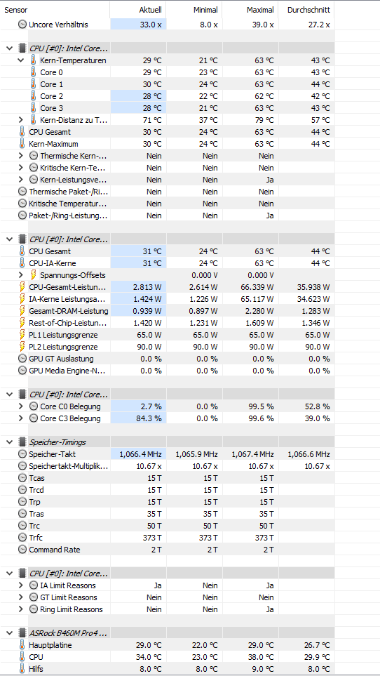

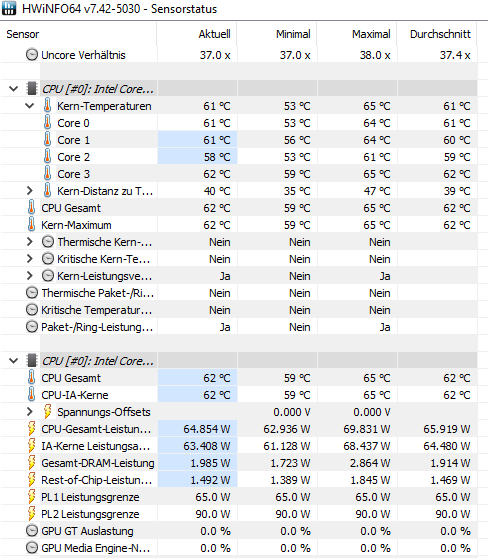

überempfindliche Lüfterkurve eher nicht, ein bis zwei COres springen eben instant von 28 etwa auf 39, sobald die QAnwendung offen ist wieder 28/29
wenn ich jedoch Prime95 heavy load oder max load die CPU teste hab ich bei heavy max 63 Grad, bei max load max 65 Grad und die Kerntemps unterscheiden sich kaum
siehe unten , vorne max, daneben heavy
da gibt es die Ausreisser nicht wenn ausgelastet, nur wenn Last vom idle Desktop initial gezündet wird, sehr komisch?
wie sieht die lüfterkurve denn aus?
wenn ich jedoch Prime95 heavy load oder max load die CPU teste[...]und die Kerntemps unterscheiden sich kaum
das ist ja auch ne gleichmäßige last auf allen kernen und keine kurze belastung auf einem oder maximal zwei.

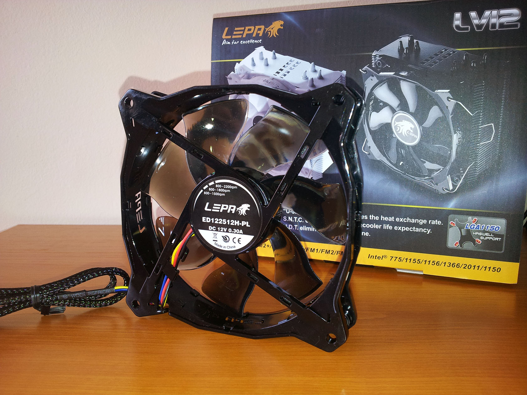

allerdings hat der Lüfter von Lepa eine switch, 1-2-3, max 800 ,1200,1800 rpm
evtl.liegt da der Hase im Pfeffer begraben?
könnte mal schauen ob ich noch einen 120er mit PWM habe oder eben versuchsweise mal den 140er vom Enermax dran heften, der steht halt oben bischen über dann, aber da ja egal?
Der Lüfter hat eine eigene Lüftersteuerung? Das ist verrückt. Aber klar, auch das könnte die Ursache sein. Genau, schnall mal den Lüfter vom defekten Enermax auf den Kühlkörper des LEPA. Bisschen Überstand ist egal.

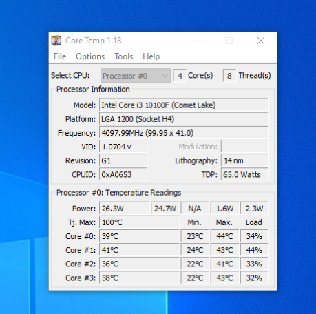

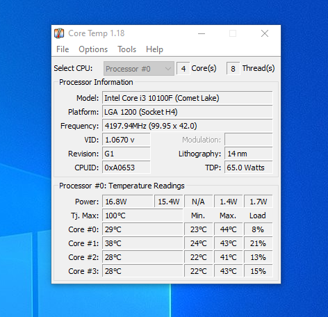

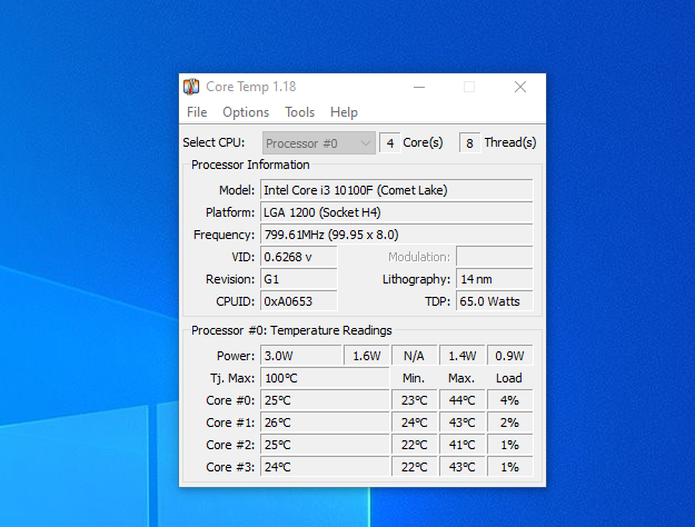

ich hab noch drei Bilder für Euch aus core temp, idle, peak 1, peak 2, beide Male nur Firefox geöffnet
mal peakt ein core, mal zwei, mal mehr mal weniger
am Ende ist es echt nur der Schalter am Lüfter, ich tausche den mal, wenn nicht heute kann ich surfen oder fahr ich die CPU an die Wand mit dem Gehüpfe?hab ein Bild von der Rückseite mit dem switch im Netz gefunden, pack ich auch noch rein

Der Lüfter ist trotzdem ein Stinknormaler PWM-gesteuerter Lüfter. Der Schalter ist nur zur Begrenzung der maximalen Drehzahl.
Hat mein betagter Scythe auch, das ist es nur ein Poti statt dem Schalter...
