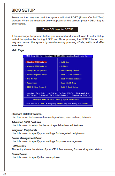

Siehe Handbuch Seite 22
Während des P.O.S.T. die Del (Entf(ernen))-Taste drücken.

Ab dem Einschalten des PCs wie blöde auf die "Entf-Taste" kloppen bis du im BIOS bist. Wenn du nicht reinkommst, dann machst du leider irgendwas falsch. Ins BIOS kommt man mit der richtigen Taste nämlich eignetlich immer;)
PS/2 Tastatur anschließen und dann auf ENTF/DEL hämmern beim Start^^
