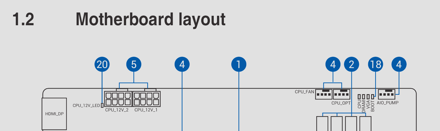

Handbücher sind halt echt was tolles!
Du hast also die Wahl:
1. via Y-Kabel beide Lüfter an CPU_FAN
2. die Lüfter einzeln an CPU_FAN und CPU_OPT

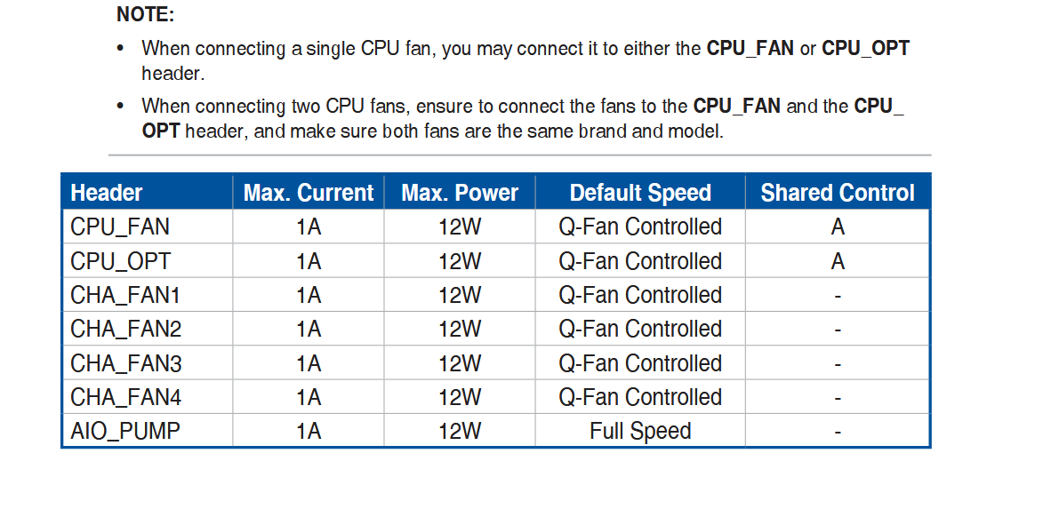

Funktioniert das bei diesen Board überhaupt. Weil bei Shared Control steht ein A. Kann man die überhaupt bei dem Board getrennt steuern?
Deswegen, Jacke wie Hose :D

Nachdem CPU Fan und CPU Opt gleich angesteuert werden, werde ich die beiden Anschlüsse verwenden. Damit hat dann jeder Lüfter eine eigene Stromversorgung.
