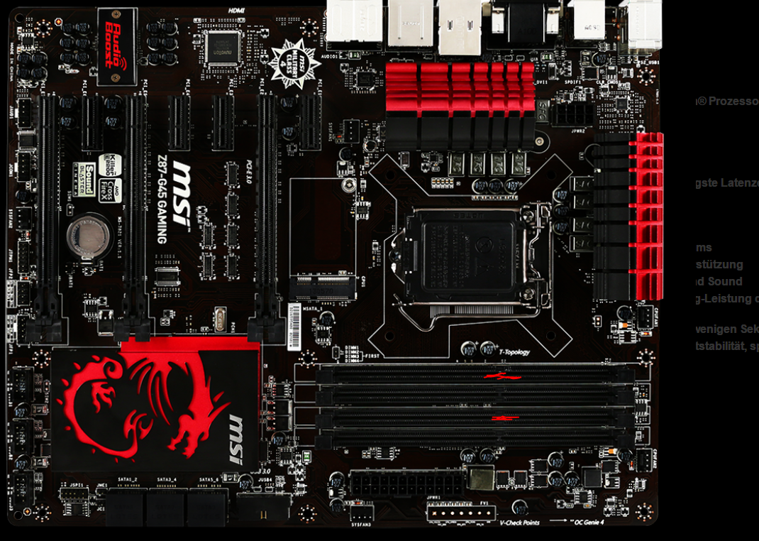

Sollte man auf jeden Fall die Ram Riegel so ein setzen, sodass immer eine "Reihe" frei bleibt?
nö, solange es passt, passts, sonst wäre ne Vollbestückung mit diesen Lüftern ja nicht möglich.
RAM Riegel muss man nur beachten, das man Dual Channel hat, darum wohl "die Reihe frei", dabei die beiden zusammengehörigen Slots auch zusammenfinden. (also blau und blau und schwarz und schwarz)
Guck da am besten mal in das Handbuch von deinem board, da steht es drin, aber bei den meisten boards ist es so, dass dazwischen ein Slot frei ist, wenn man 2 Riegel nutzt.
Ich habe die Slots markiert. Dort sind, wenn ich es richtig gesehen habe, meine RAM Riegel "installiert".
ja wohl halt das A Channel, da müssen die RAM Module auch wieder rein, damit dir Dual Channel erhalten bleibt.
Alternativ kannst du die auch in den B Channel stecken (die anderen beiden Slots)
Aber nicht in A und B, wenn du nicht volle Bestückung (4 Module) hast.

Bezüglich der Arbeitsspeicher kannst du entweder Bank 1+3 verwenden oder auch 2+4. In deinem Fall würde ich mit dem Kühler auch 2+4 verwenden. Steht im Grunde auch laut Benutzerhandbuch so drin wenn nur zwei Module verwendet werden.
