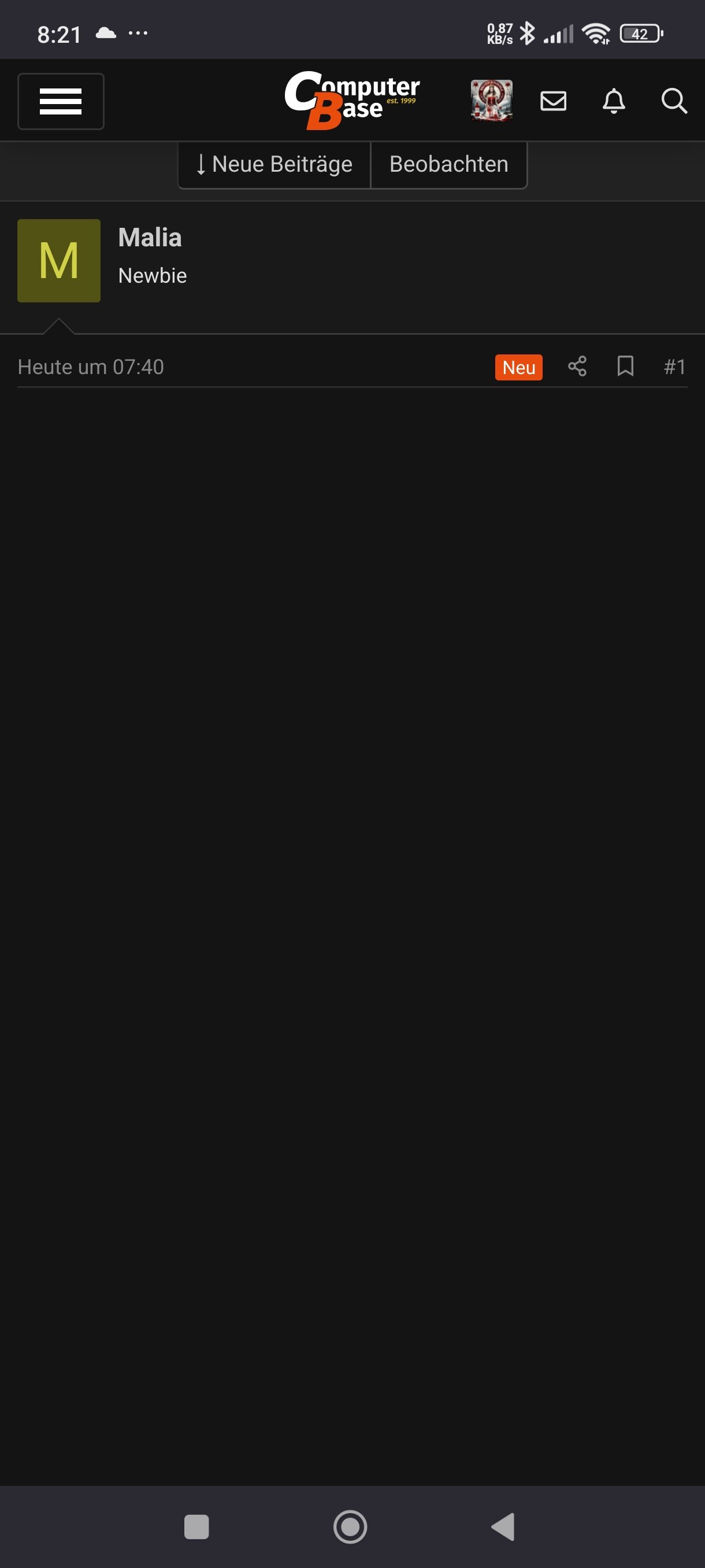

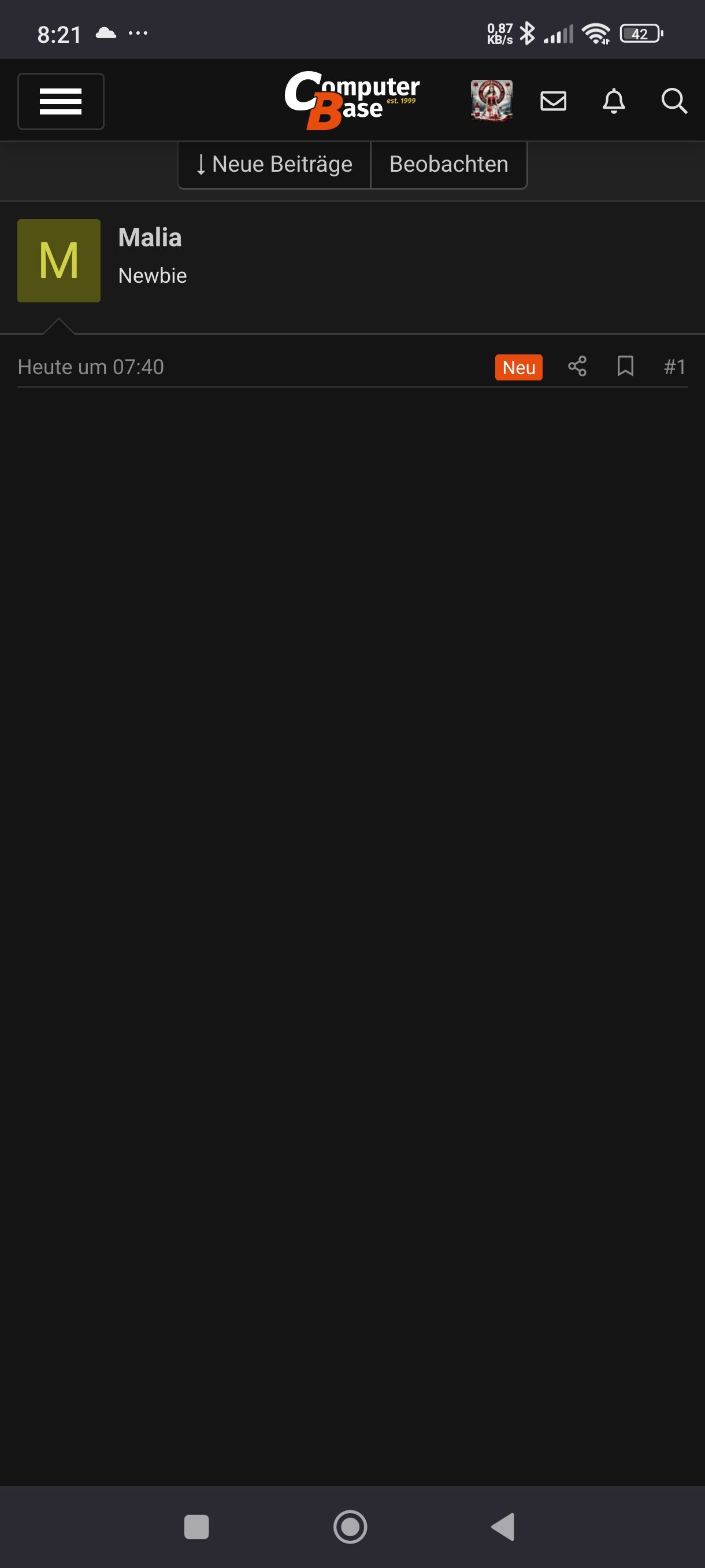

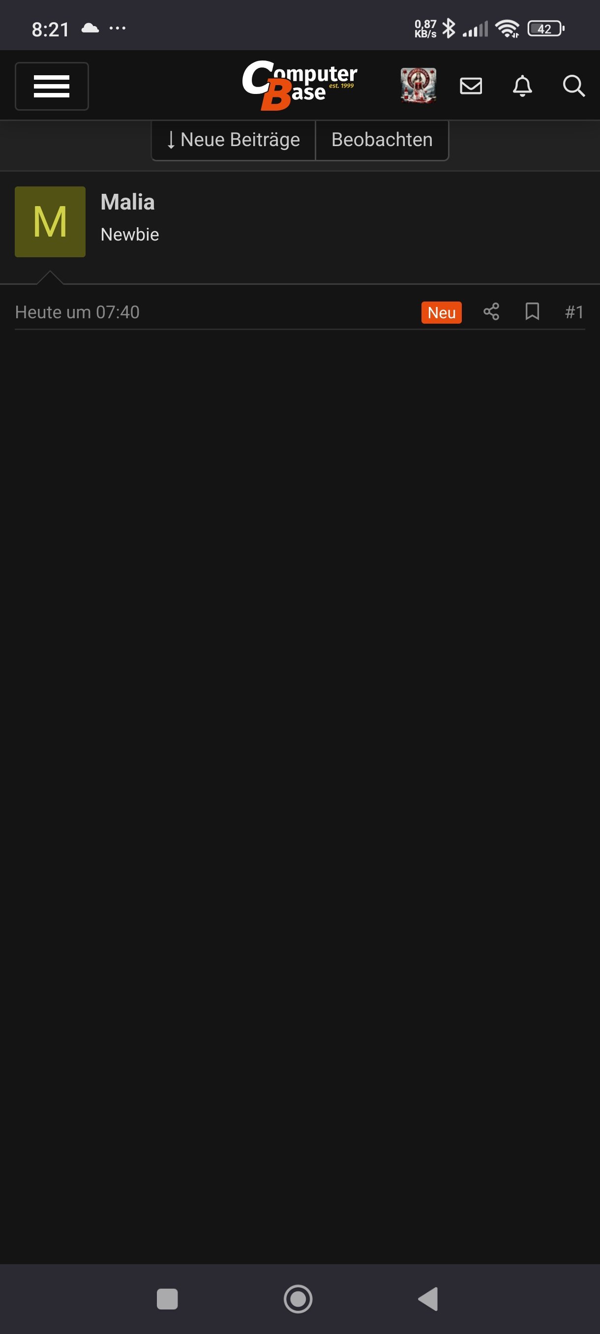

Vielleicht die Schriftfarbe so lassen wie sie war..
So kann ich nichts lesen..
Reaktionen: wolve666, ApolloX30 und Schwobaseggl

@Skudrinka Ich habe an der Schriftfarbe gar nichts geändert..
