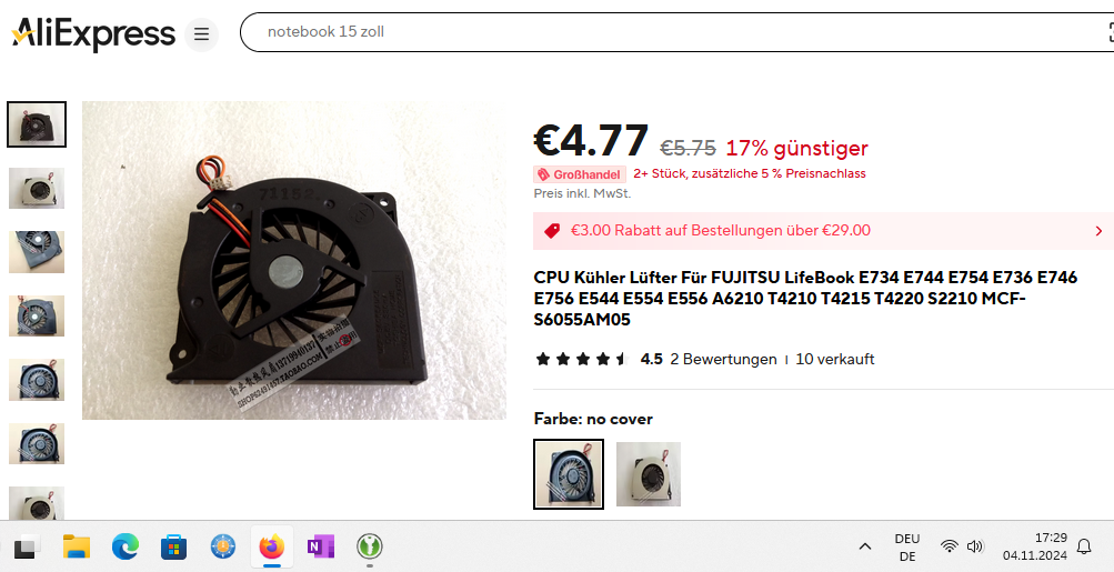

Das mit dem Öl habe ich bestimmt 20 Jahre nicht mehr gemacht. Weil es ohne zerlegen nicht sehr gut geht. Seitlich ist noch ein Schlitz vorhanden und dort bekommt man schon etwas Öl rein. Hat damals auch geholfen, aber ein paar Monate später war der Lüfter versifft, weil das Öl mit der Fliehkraft wieder herausgedrückt wird und der ganze Staub dran kleben bleibt.
Aus diesem Grund kommt bei mir in solch einem Fall nur noch ein neuer Lüfter infrage. Ich würde den Lüfter ausbauen, um ggf. vielleicht besser erkennen zu können, was da verbaut ist. Solche Lüfter gibt es manchmal auch über AliExpress zu kaufen. Vielleicht lässt sich auch über die Modellnummer oder Seriennummer mehr dazu erkennen oder besser was finden.
@fixedwater hat hier schon die beste Lösung gefunden. 👍
Reaktionen: v3locite

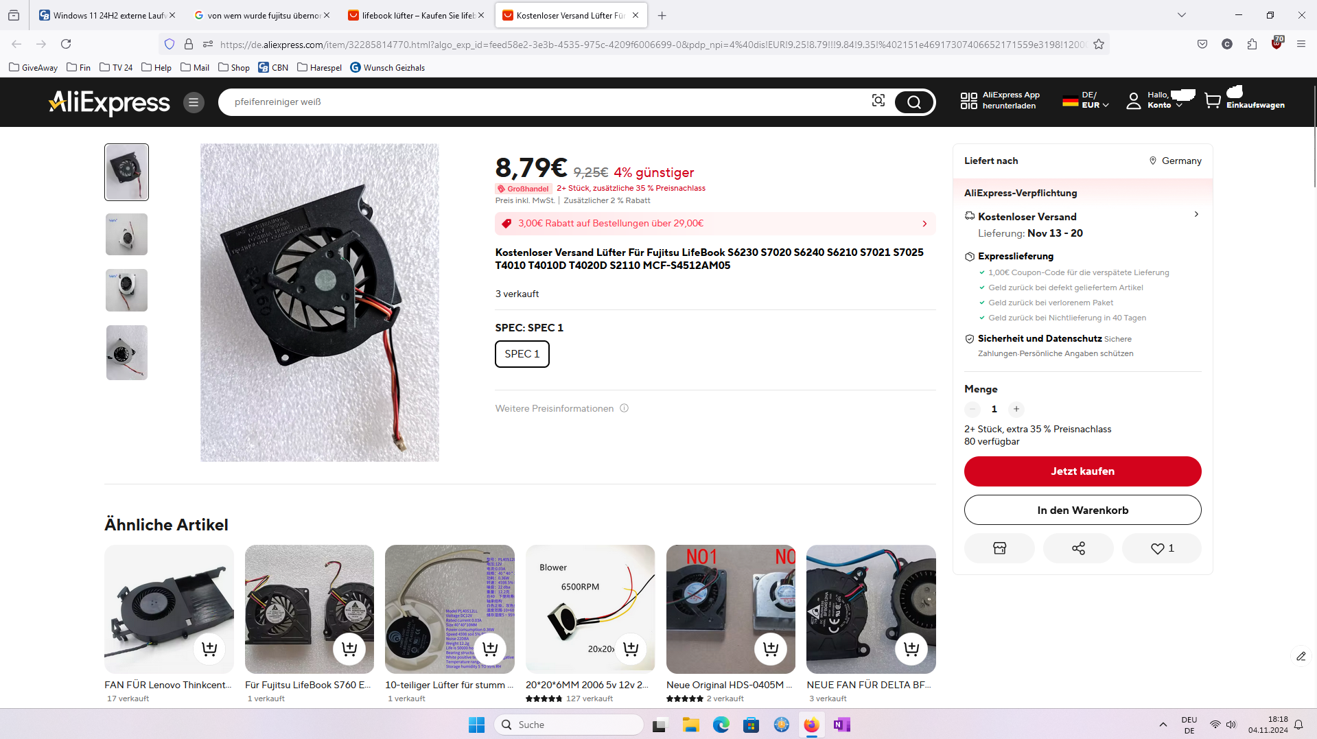

du musst den lüfter austauschen.
dazu musst du ihn auf aliexpress oder ebay finden und dann hoffen, dass der laptop gut zu öffnen ist.
Hier das Bild aus dem Link

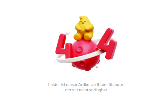

cyberpirate schrieb:
bei mir wird da keiner angezeigt?
Wenn man z.B. auf USA umstellt, wird er gezeigt, für DE nicht.
Glaube ich dir. Ich lebe in Luxemburg, und auch nach Frankreich - Belgien könnte man es liefern. Weitere Länder, wie Niederlande, habe ich jetzt nicht getestet.
@LiniXXus
Hab mal auf DE umgestellt, geht der denn?
https://de.aliexpress.com/item/32285814770.html?algo_exp_id=feed58e2-3e3b-4535-975c-4209f6006699-0&pdp_npi=4@dis!EUR!9.25!8.79!!!9.84!9.35!@2151e46917307406652171559e3198!12000029428318396!sea!DE!1809460775!X&curPageLogUid=TClKBnfRhsbC&utparam-url=scene:search|query_from:
