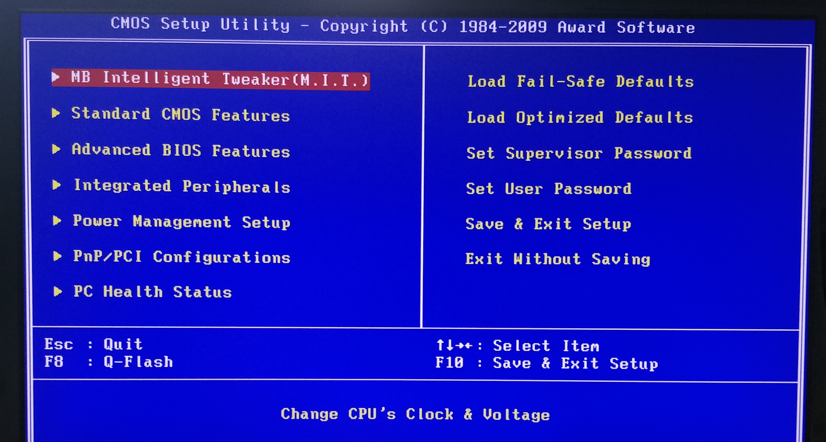

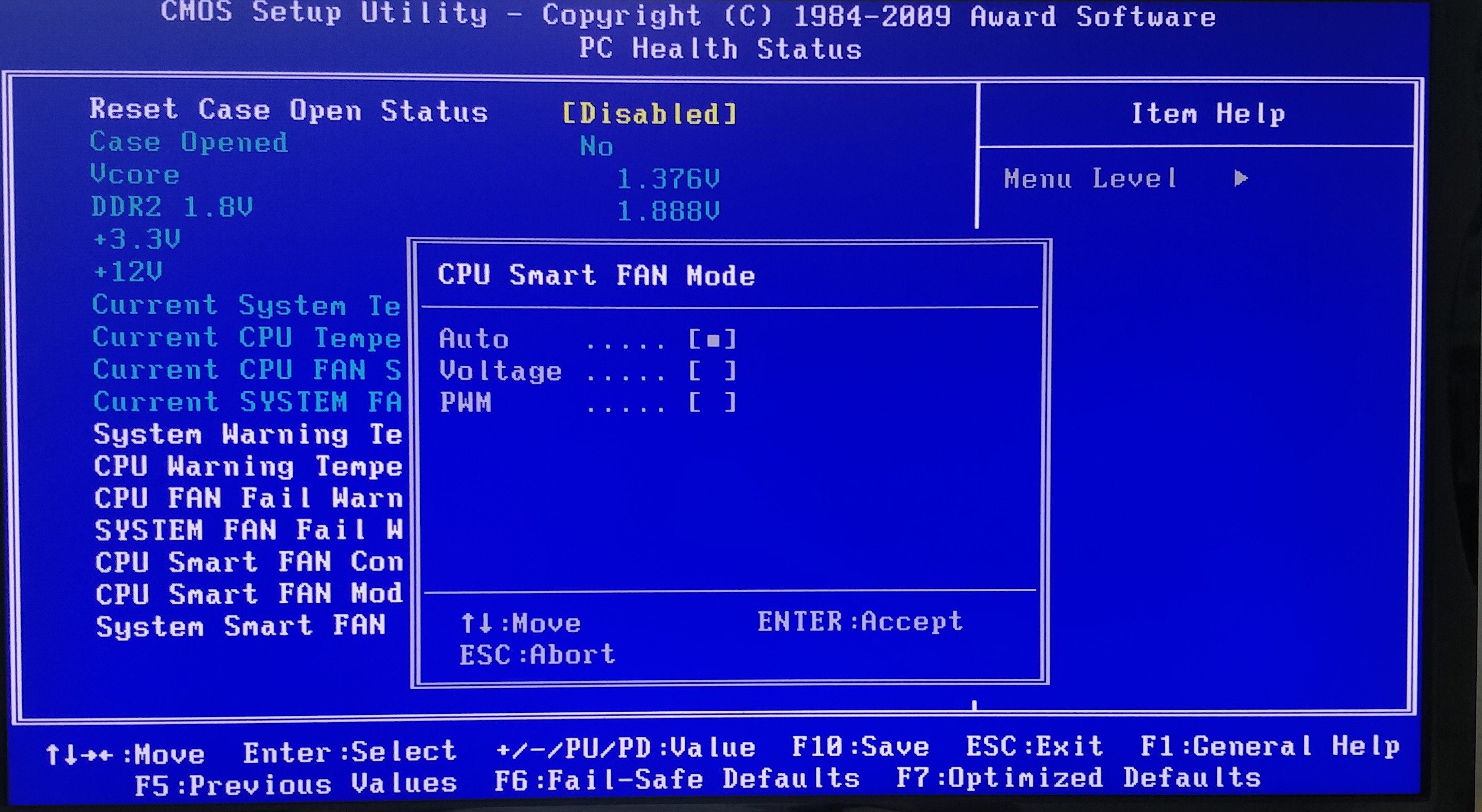

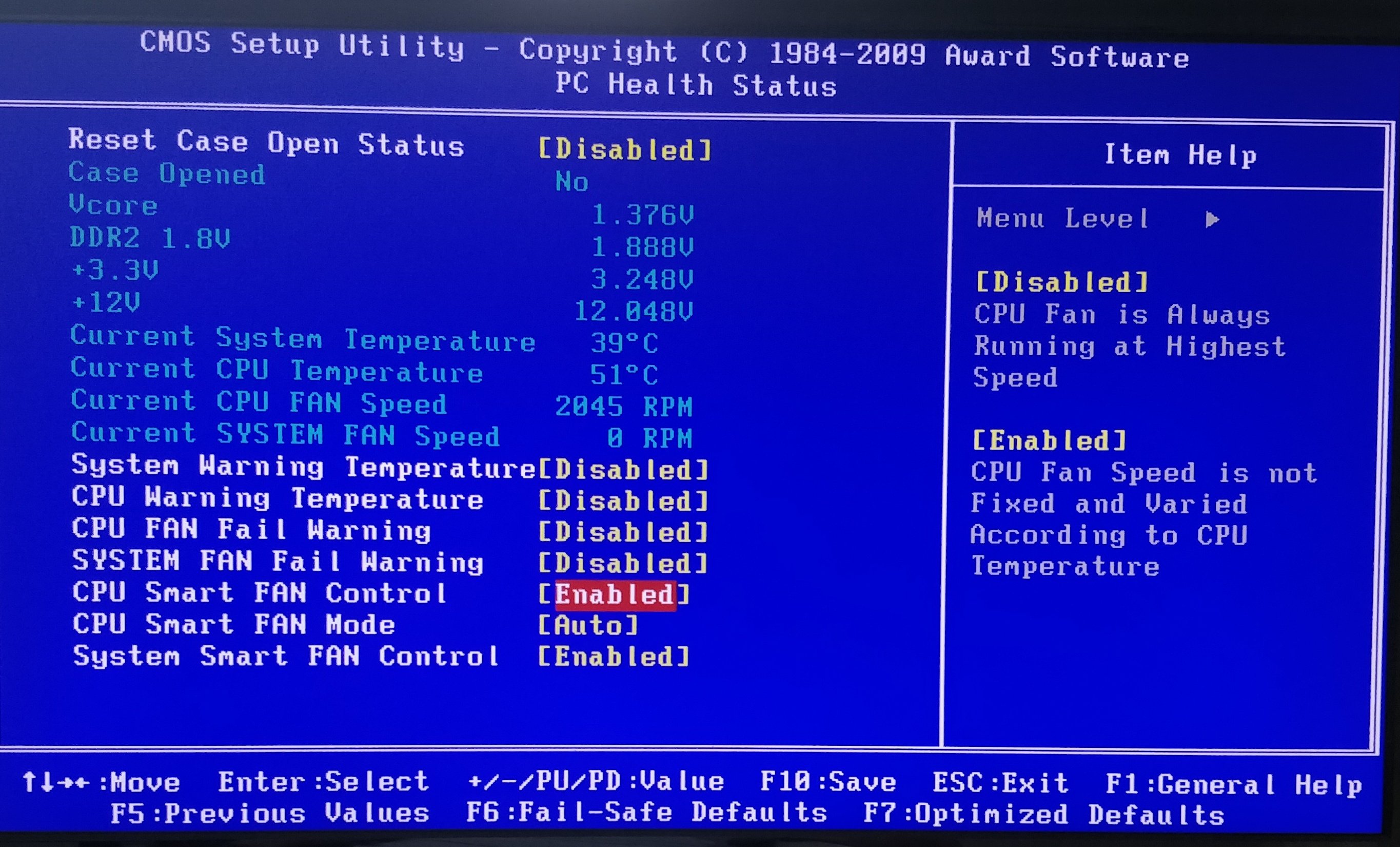

Anbei Bilder zum BIOS und den Einstellungen.
766620
Hauptmenu

PC Health Status
766622
Einstellungen, die ich vornehmen kann.
766623

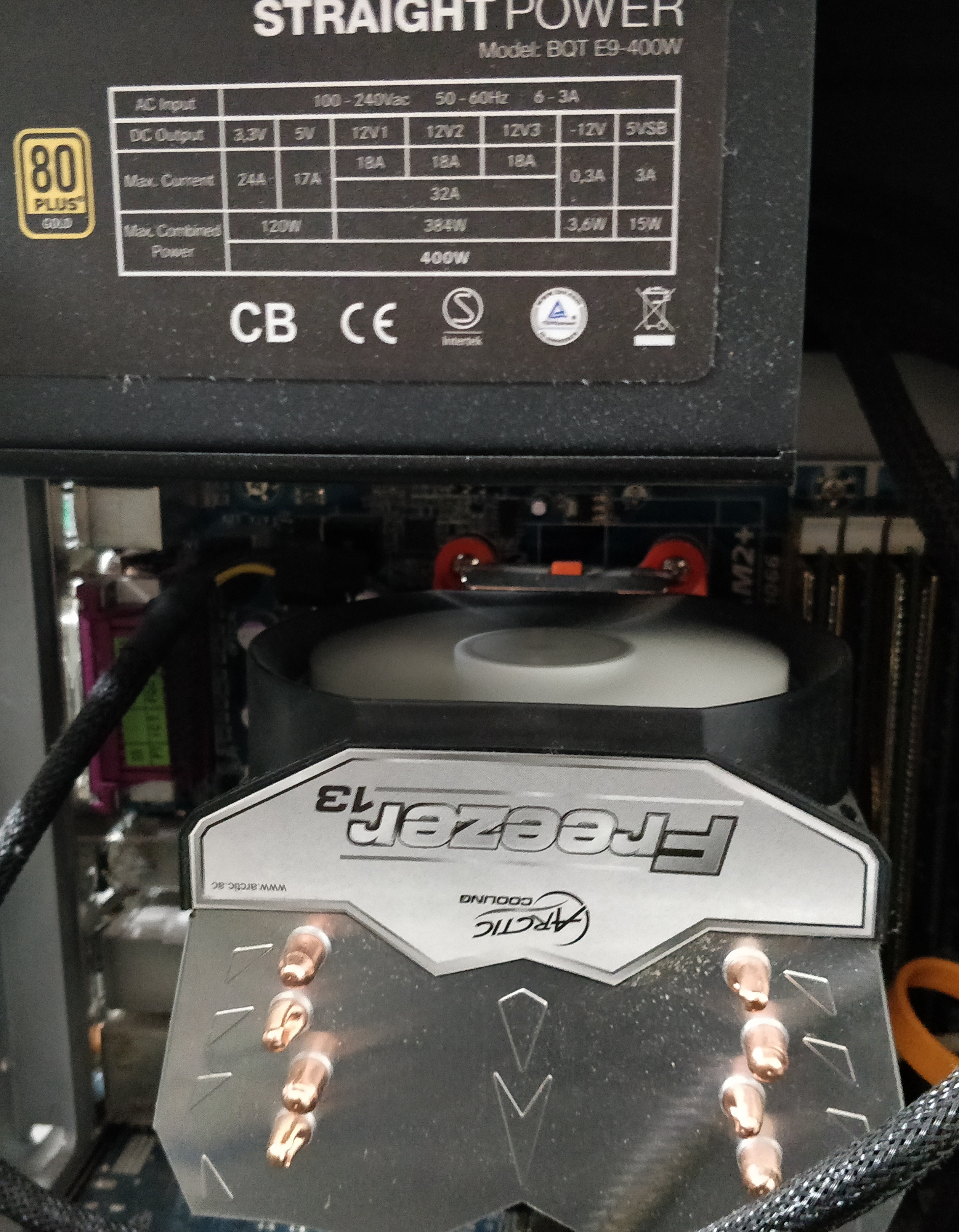

Der CPU Kühler ist in der schlechtesten Position angebracht die es gibt, er drückt die warme Luft nach unten, dort steigt sie wieder auf weil sie warm ist und wird wieder angesaugt. Wirklich gute Ergebnisse wirst du so nie bekommen können.
Reaktionen: PeriQue1337, Pardilla, Zwirbelkatz und 2 andere
Wenn ich das richtig sehe:
Lüfter (NICHT Kühler) umdrehen und ins Netzteil blasen lassen. Dann arbeiten sie nicht mehr gegeneinander.

50° Prozessortemperatur im BIOS sowie 2000 Umdrehungen beim Lüfter sind beides mehr als durchwachsen.

Ich würde auch erstmal den Kühler um 180° drehen. Der ist falsch eingebaut.
Reaktionen: eigsi124 und Pardilla
