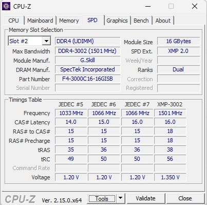

Poste mal die Registerkarten Memory und SPD in CPU-Z.
Vielleicht musst du einfach nur XMP aktivieren.

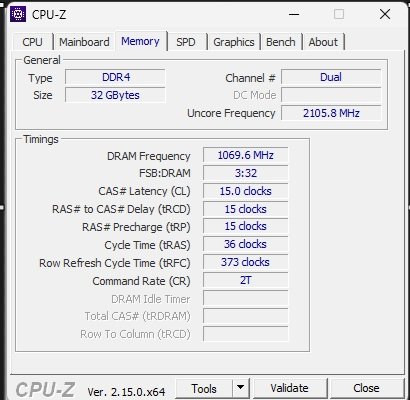

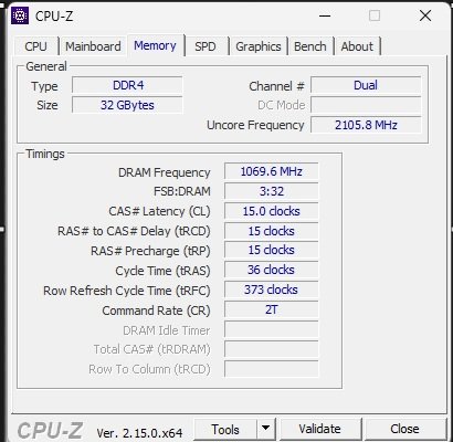

sh. Anhang
Natürlich schaffe ich mit dem System in Spitze 250-300Fps, diese sollten aber auch in jeglicher Situation, Smokes, Flashes, offenes Terrain, viele Personen (DM) auf einigermaßen konstant gehalten werden. Und nicht, wie jetzt gelegentlich auf 90-100 abstürzen

@emericax lade mal im Bios das XMP-Profil und teste erneut
