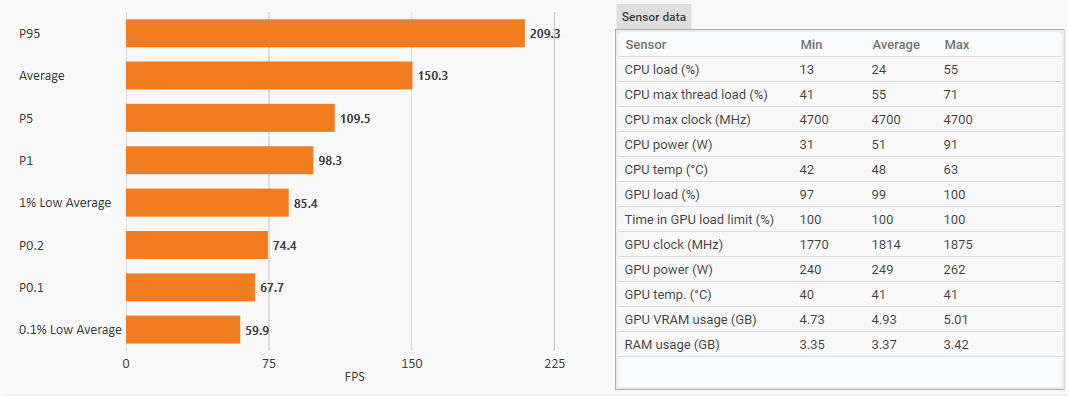

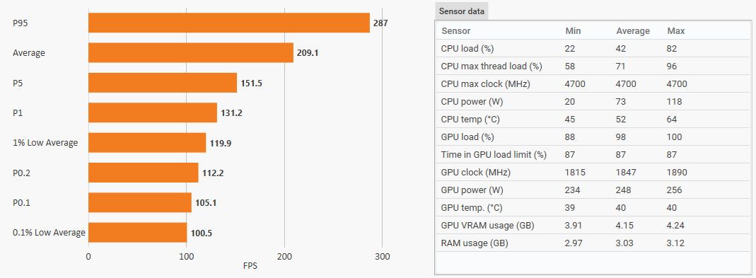

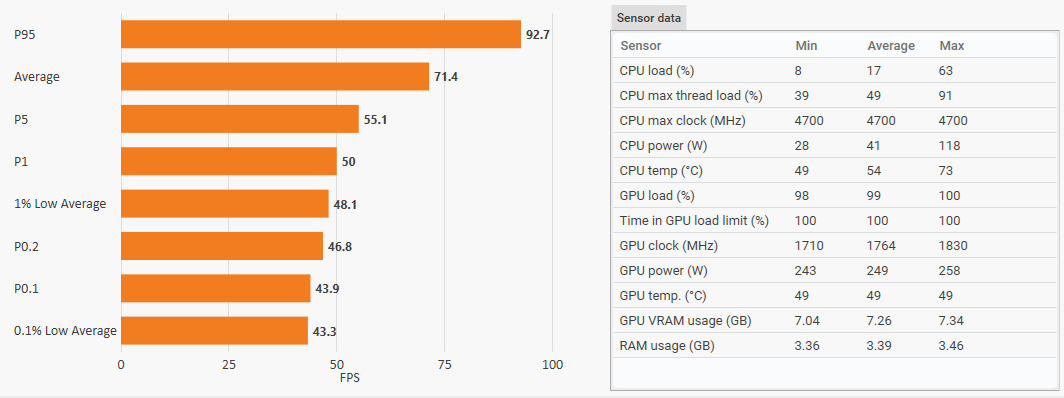

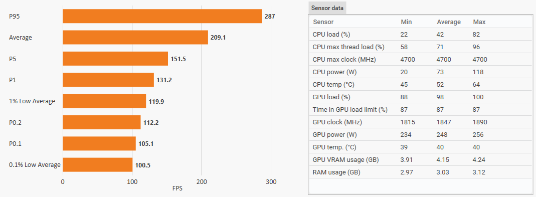

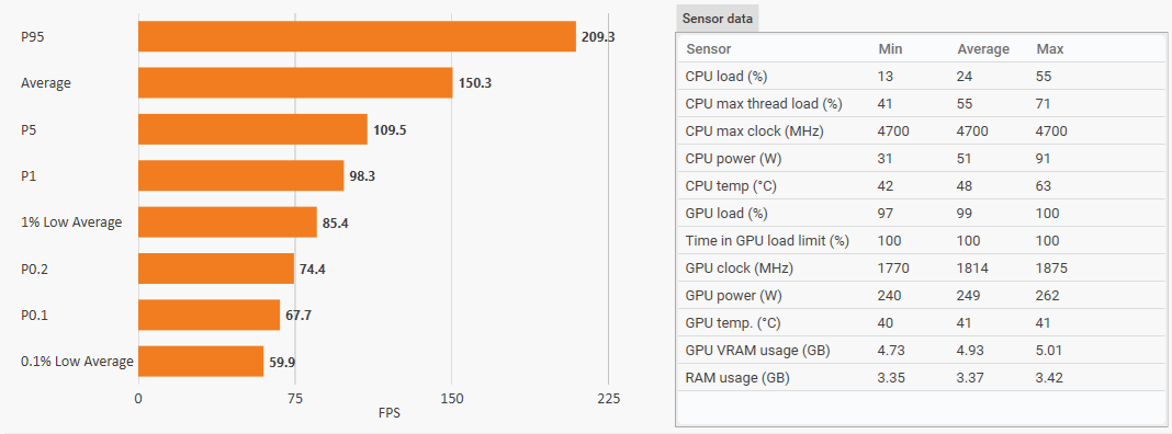

System: RTX 2080 Ti FE, 9900K
1.920 x 1.080, „Sehr hoch“, 8-faches MSAA: 209,1
2.560 x 1.440, „Sehr hoch“, 8-faches MSAA: 150,3
3.840 x 2.160, „Sehr hoch“, 8-faches MSAA: 71,4

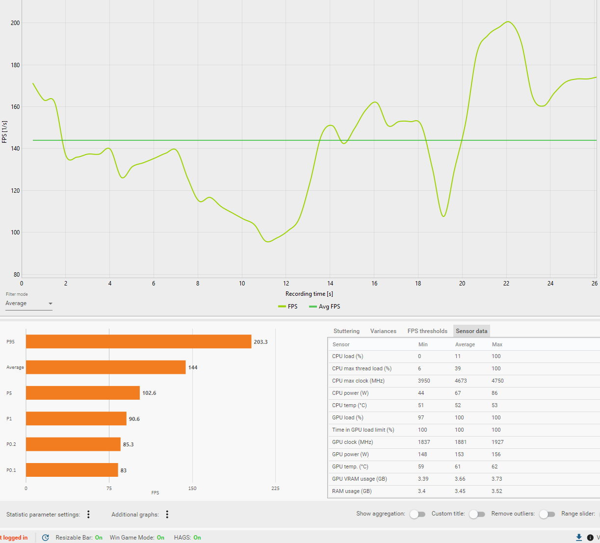

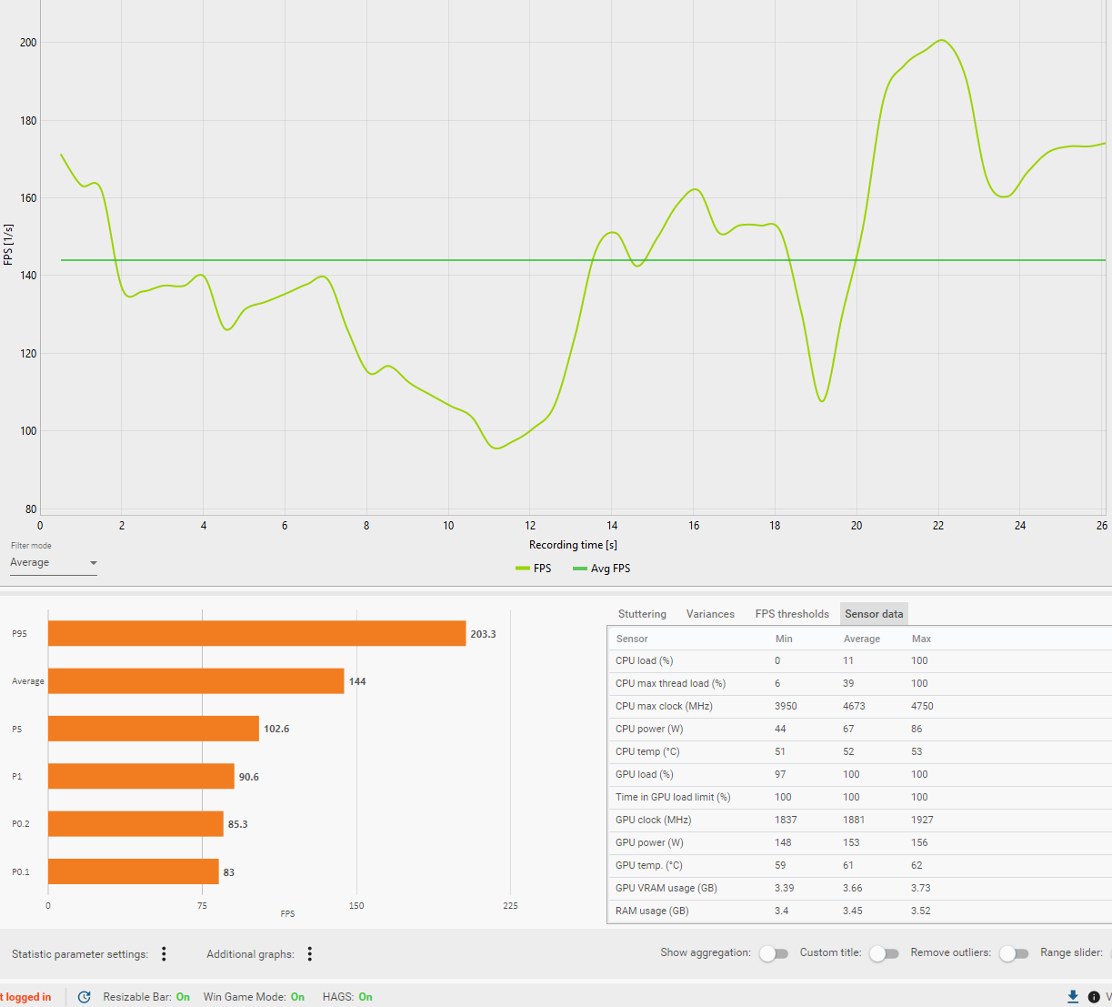

System: RTX 3060 OC, 5700X OC
1.920 x 1.080, „Sehr hoch“, 8-faches MSAA: 144
EDIT: Falls bei jemanden die Demo BTD verursacht, einmal vorher DM mit den Maps Anubis und co... laden (der Map Auswahl Kasten li.), vor dem Start verlassen, zurück zum Hauptmenu, dann erst Bench Demo starten.
@Iwwazwersch

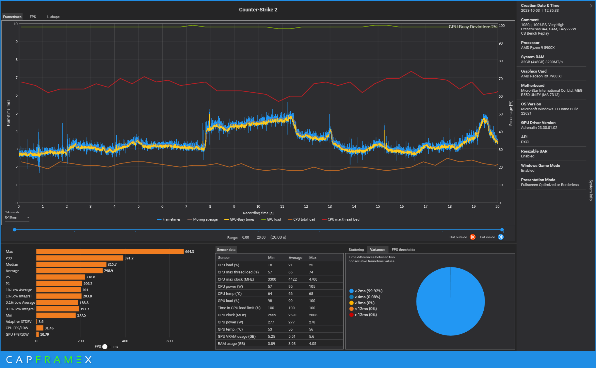

System: RX 7900 XT, 5900X
1.920 x 1.080, „Sehr hoch“, 8-faches MSAA: 298,9
2.560 x 1.440, „Sehr hoch“, 8-faches MSAA: 200,4

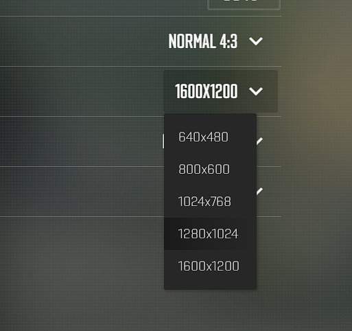

1280x960 kann ich bei mir gar nicht auswählen.

Hier das gleiche.Epistolarius schrieb:1280x960 kann ich bei mir gar nicht auswählen.
Danke. Gar nicht mehr gedacht daranSnoop7676 schrieb:Nein, weil man CS klassisch 4:3 spielt. Am besten auch auf einem CRT.

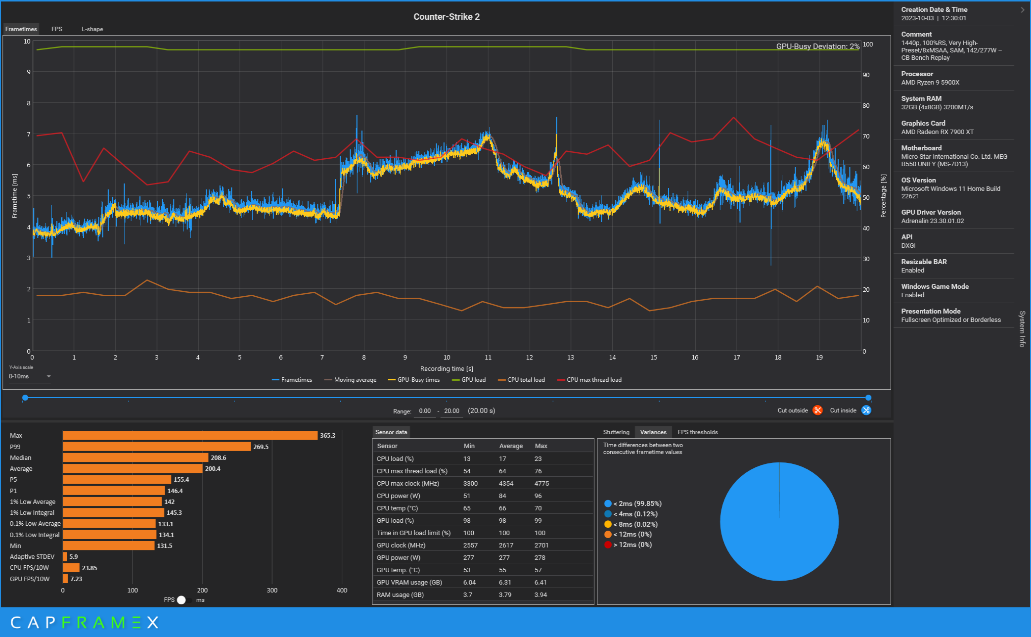

System: RTX 4090 OC, 5800X3D
1.920 x 1.080, „Sehr hoch“, 8-faches MSAA: 400,1
3.840 x 2.160, „Sehr hoch“, 8-faches MSAA: 194,6
Edith:
32GiB RAM @ 4000CL16 | IF @ 2000
Gemittelt aus 3 Runs in 1080p
Einzelner Run in 2160p
Die Smokes fressen, wie auch schon in allen Vorgängern, am meisten Leistung sieht man auch schön an den Graphen.
Edith:
