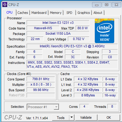

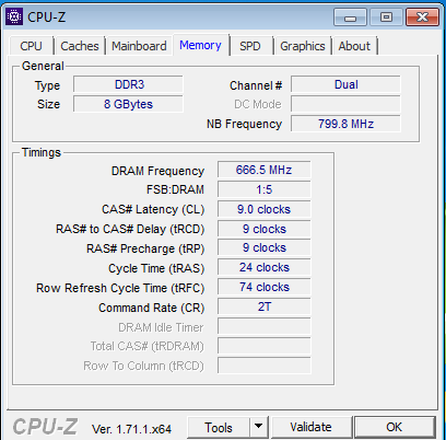

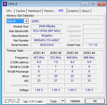

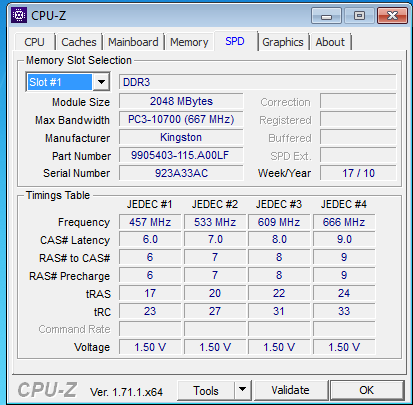

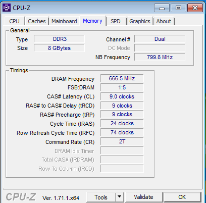

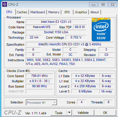

Timings können den Screenshots oben entnommen werden.
Voltages sehen wie folgt aus:
DRAM Voltage: 1.585V
PCH 1.05V Voltage: 1.082V
PCH 1.5V Voltage: 1.506V
CPU - Kühler derzeit noch mit Boxed lüfter ist aber bei 38° C.
