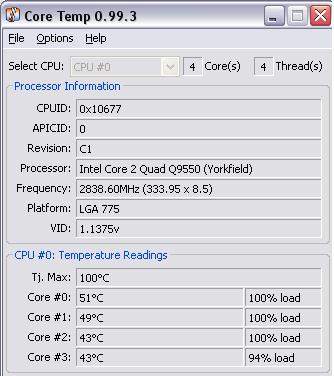

PS: aufm bild oben siehst du, dass ich nen c1er habe. Der mit ner vid von 1,1375. siehe bild
nehme an du hast die standard vid von 1,25 volt

was fürne vid hast du denn ? findest du im programm coretemp.

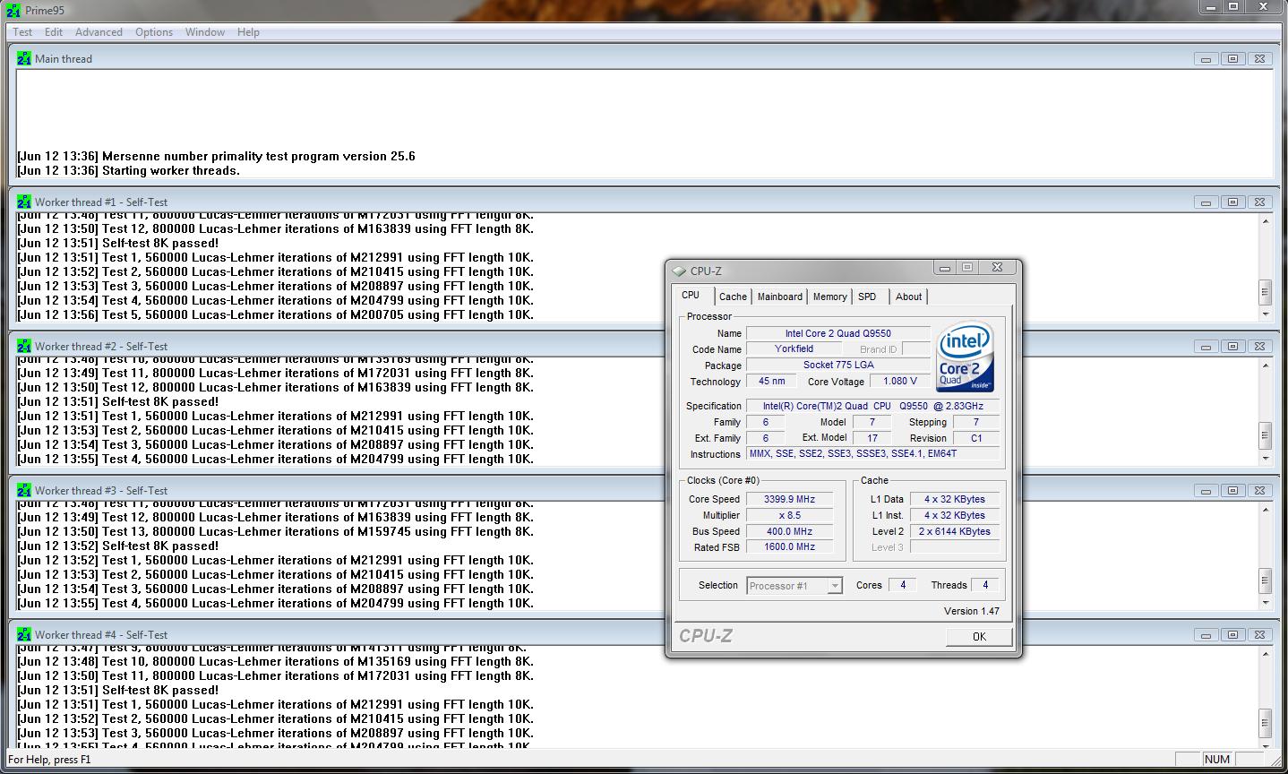

und im bios 1,25 einstellen ist etwas anderes al unter last (prime) mit cpu z den realen vcore auszulesen.
D.h. stelle den kleinsten bootbaren vcore ein, starte prime, starte cpu z und schmeiß prime an. schau auf die vcore und du wirst sehen, das ein "vdrop" zu erkenne ist.
Die spannung fällt ab unter last; gewollt.

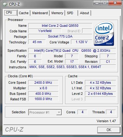

habe im bios glaube ich 1,18 eingestellt. denn im idle (2,4ghz=6x400fsb) habe ich 1,12 und unter last (3,4Ghz=8,5x400) sind es 1,08. Dabei zählt nur der Last Vcore, da dieser essenziell für den Betrieb ist.
