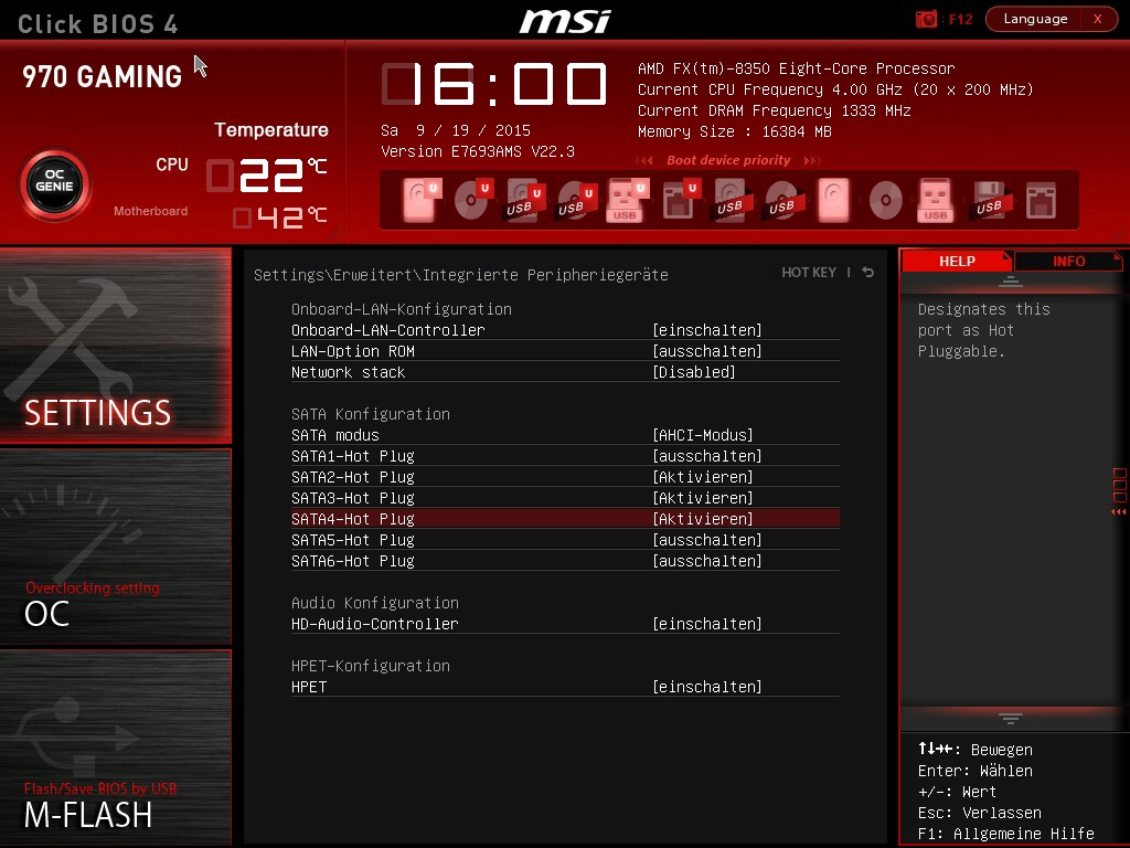

Hallo es kommt mir etwas Spanisch vor da mein CPU irgentwie immer zwichen 20 - 32 °C hat es ist schön zu sehen das er so Kühl ist aber irgentwie macht es mir doch angst das da kein Fehler mir angezeigt wird
nicht das er dann 40 - 60 °C hat
SpeedFan zeigt Keine Temperatur an
auch wenn ich nicht weiß warum
ich benutze eine cooler Master Seidon 120V (WaKü)
was meint ihr zeigt er die Temperatur schon Richtig an oder nicht auch im Bios wird die mit 21 - 24 °C angezeigt

Schau mal im Bios nach was da angezeigt wird.
habe ich doch Geschrieben Lese mal Bitte alles im Bios wird das selbe angezeigt
da ist das Mainboard und die Grafikkarte Wärmer was für mich kein sinn macht
Ah sorry, tatsächlich überlesen :D. Du benutzt auch immerhin eine WaKü und wenn die CPU schon länger im Idle ist dann können die Temperaturen wohl stimmen.

dann könnte ich ja eigentlich zufrieden sein wenn der CPU so Kühl ist :) aber was mich Wundert im Bios wird das Board als 42°C angezeigt geht es dann das der CPU nur 21°C haben kann ?
Na ist schon logisch - dein MB wird nicht aktiv gekühlt aber deine CPU schon. Das einzige was es bekommt ist die abwärme der anderen Geräte.

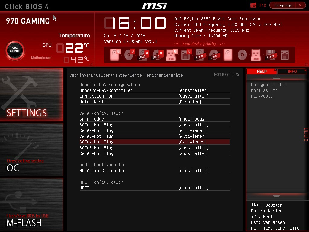

okay und auf den Bild von Bios ist das Siehst du das selbe Ergebnis halt noch mal
Wie gesagt - falls du Sorge hast lass Prime laufen.
Wenn dein PC abschmiert bevor die CPU 60° erreicht, dann passt was nicht.
Wenn die CPU unter Vollast drüber liegt und stabil läuft bzw. den Wert nicht mal erreicht -> alles i. O.

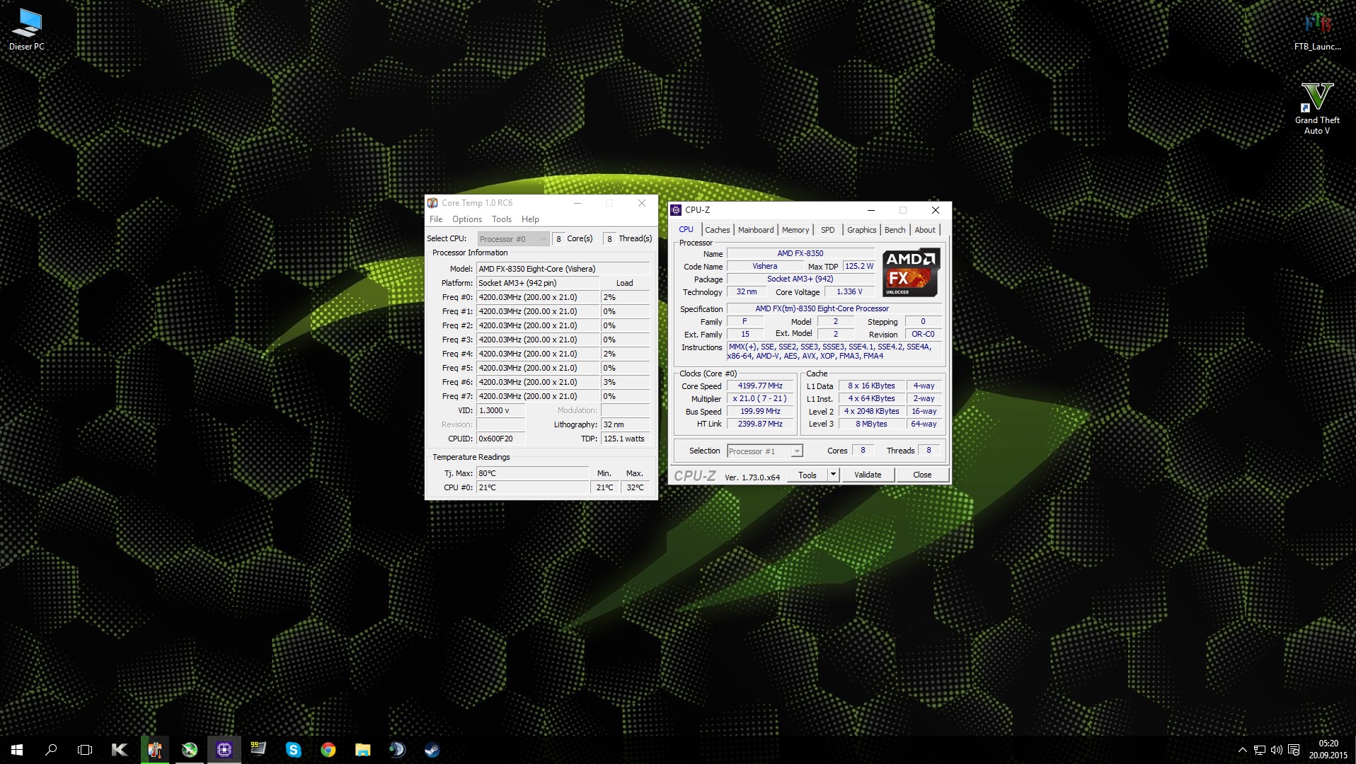

ich kann das auch mit den neuen CPU-Z machen bei Bench und CPU Stress Test und werde das mal 10 - 30 Min laufen lassen
@frodovondahanne
mit Core Temp und im Bios selber

und ich sehe grade unter Voller last geht die Temperatur grade mal bis 52°C obwohl ich es übersacktet habe also 200 MHz mehr
lassn mal laufen für ne std oder 2 die geht sicher noch auf 55 hoch ;)
und 52 °C sind noch in ordnung für nen fx also keine sorge
