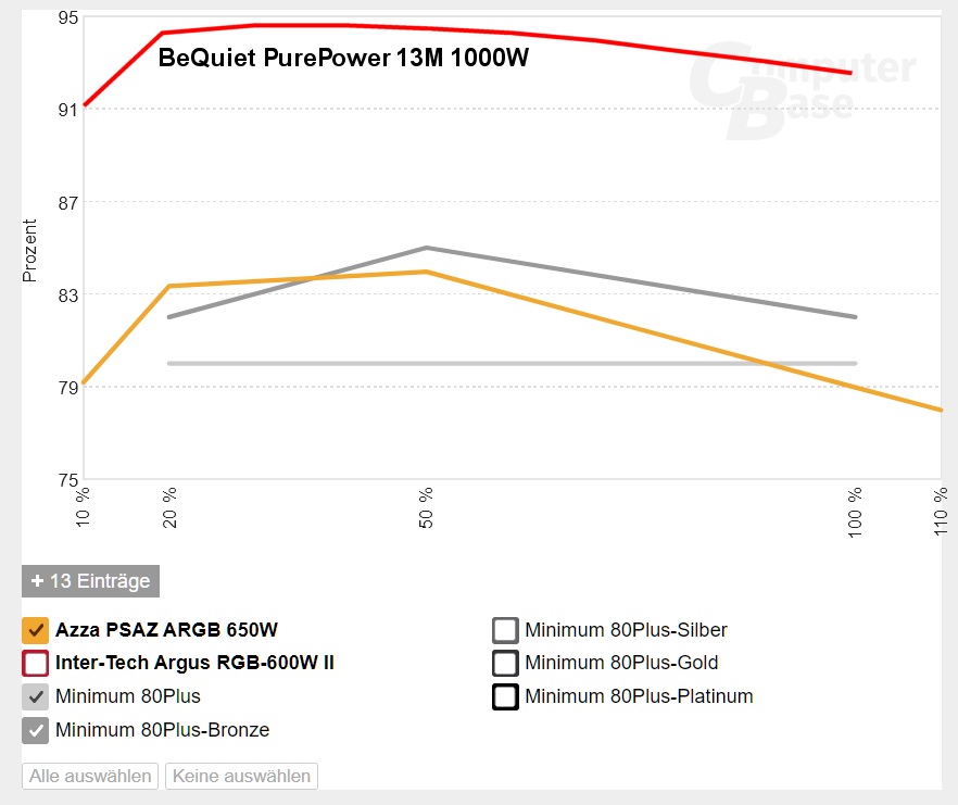

Das Azza 650 W Netzteil ist ein sehr schwaches Gerät, was so 17 ... 20% des Eingangsstromes als Wärme verheizt.
Es erfüllt nicht mal die 80Plus-Anforderungen und liegt oft auch unter den 80 Plus Bronze Werten:
https://www.computerbase.de/artikel...it-rgb-test.79188/seite-3#abschnitt_effizienz
Die 550W Ausgabe wird noch schlechter sein.
Da kann es schon sein, daß da erheblich mehr Wärme im Gehäuse landet, als bei einem neuen be Quiet Netzteil 750W der Platinium-Klasse.
Da wird von 20 ... 100% Last höchstens 8% in Wärme umgewandelt.
Das 750W hab ich auf die Schnelle nicht gefunden, das sieht aber sicher so ähnlich aus.
https://www.tweakpc.de/hardware/tests/netzteile/be_quiet_pure_power_13m_atx3_750_850_1000/s02.php
Durch das stylische Design des Azzas wird dann noch die Wärme ins Gehäuse geblasen ... .

Dann war es auf jeden Fall die richtige Entscheidung, das Azza-Netzteil zu tauschen. Es hat zwar alles funktioniert, auch nach dem Grafikkartenwechsel, aber mir war es einfach zu laut. Der Rechner ist zwar nur der zweite PC und läuft nicht oft, aber so bin ich mit dem neuen Netzteil auf der sicheren Seite und kann später auch problemlos die 4070 Super aus dem anderen System einbauen.wuselsurfer schrieb:Das Azza 650 W Netzteil ist ein sehr schwaches Gerät, was so 17 ... 20% des Eingangsstromes als Wärme verheizt.
