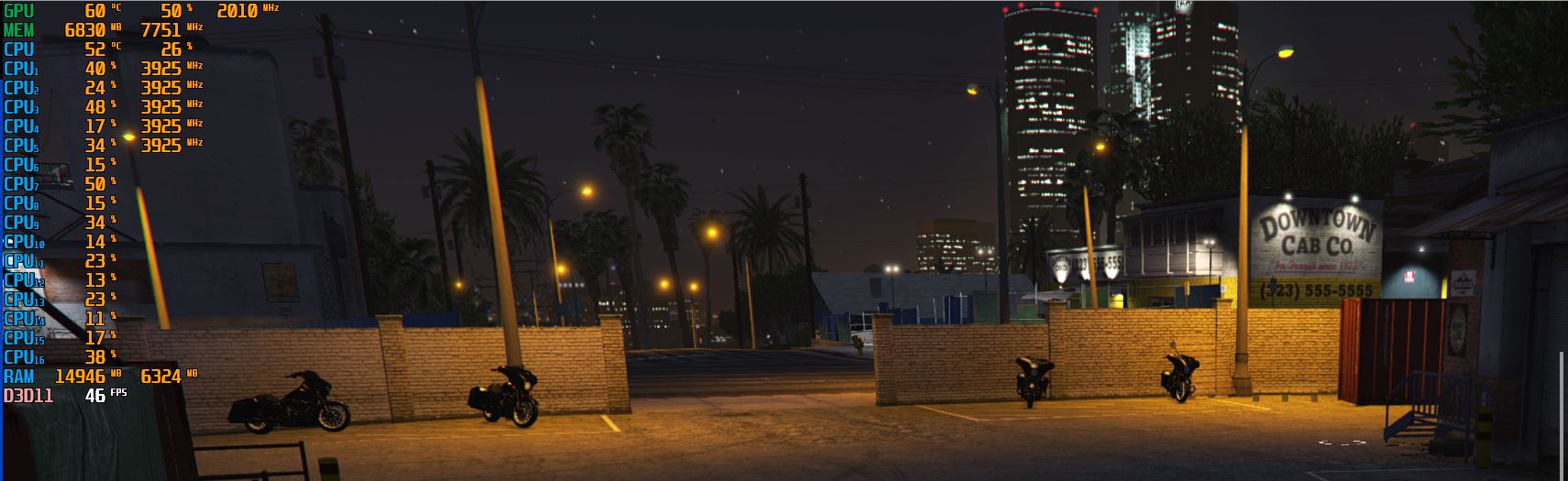

folgendes besitze ich aktuell:
GPU : 2080super
Cpu: Ryzen 2700x
Mainboard Asrock x370 Gaming X
Ram: 32gb xmp auf 3200
aktuell leide ich vorallem in Gta (ALT V) unter low FPS. Anbei ein Screenshot.
Ich kann weder erkennen, dass CPU voll ausgelastet ist, noch die GPU, Temps sind auch voll okay.
Ich überlege nun:
Option 1: GPU tauschen auf 7900xt
Option 2 : CPU tauschen auf 5800x3d
in Zukunft werde ich beides wechseln, aber was bringt mir im Moment den größeren Benefit bzw was ist grad mein Flaschenhals, ich kann es nicht erkennen.
Beste Grüße!
Ist zwar "nur" ein Benchmark aber Ergebnis ist doch deutlich.
Bisschen mit Vorsicht muss man natürlich den Bezug zwischen Benchmark und Gamingleistung nehmen - gerade bei X3D Prozessoren. Aber die Werte sind deutlich genug.
Wenn die 50% bei GPU die Auslastung sind, dann die CPU tauschen.
Der RAM läuft auch auf 3200MHz?
Du kannst mal gegentesten:
In den Grafikeinstellungen mal alles auf Minimal, dann sollte sich von den FPS (fast) nix ändern, weil du eh aktuell schon im CPU Limit bist.

laut dem Benchmark ( danke dafür) sieht es ja deutlich performanter aus die GPU zu tauschen ... aber viele sagen, ist die GPU nicht auf 90% tausche die CPU jetzt bin ich wieder verwirrt...
Die Rechnung ist ganz einfach:
Die Grafikkarte kann nur ausspucken, was die CPU vorbereitet. Wenn sie nicht bei annähernd 100% Auslastung ist, dann limitiert die CPU. (Ausnahme FPS-Limiter, Vsync etc.)
Ausführliche Erklärung hier.
Reaktionen: DJMadMax und HisN
Wenn du jetzt ne 4090 einbaust, ist sie halt bei 20% (Beispielwert) Auslastung.
Die CPU gibt nicht mehr her.
Reaktionen: Sirhaubinger, DJMadMax, cosmo45 und eine weitere Person
aber wieso ist dann wie in meinem screenshot die CPU ebenso kaum ausgelastet ? (gesamt 26% und der meist ausgelastetet core liegt bei 50%)

ich glaube euch das :D mir ist die CPU zu tauschen auch lieber, da günstiger :D war nur verwirrt, da die CPU auch nicht wirklich ausgelastet ist!
Aber wahrscheinlich werde ich dann zuerst die CPU auf den 5800x3d wechseln.

In welcher Auflösung wird denn da gespielt, Full HD?
Dann scheinen mit 46 FPS zu wenig bei deinem System, müsste mehr sein.
Aber in GTA V gibts halt ein paar Grafik Settings welche auch aktuelle Systeme fordern,
Settings die eigtl. nicht besonderes bringen.
Spiele in WQHD. Einstellungen auf Hoch oder Mittel.
Probiert?
Reaktionen: Meines
Wenn man "ALLES" auf Minimal stellt (weil man nicht genau weiß was mit Grafik-Einstellungen gemeint ist), dann hebt man die FPS, weil man auch CPU-Features abschaltet, die im Menü der Grafik-Optionen vorhanden sind.
Bitte da viel genauer werden. Sonst kommt nicht das raus, was ihr zeigen wollt.
Was passiert wohl in GTA (das Beispiel sieht nach GTA aus) wenn man Bevölkerungs-Dichte, Sichtweite und Schatten (falls CPU-Schatten verwendet werden) runterstellt?
Richtig wäre: Stelle die Auflösung, Anti-Aliasing, Ambient-Occlusion und Texturen auf Minimum, lass alle anderen Regler genau da, wo sie jetzt sind.
Dann würde eventuell ein Schuh draus werden.
Reaktionen: Aduasen, Verak Drezzt und R4mses
