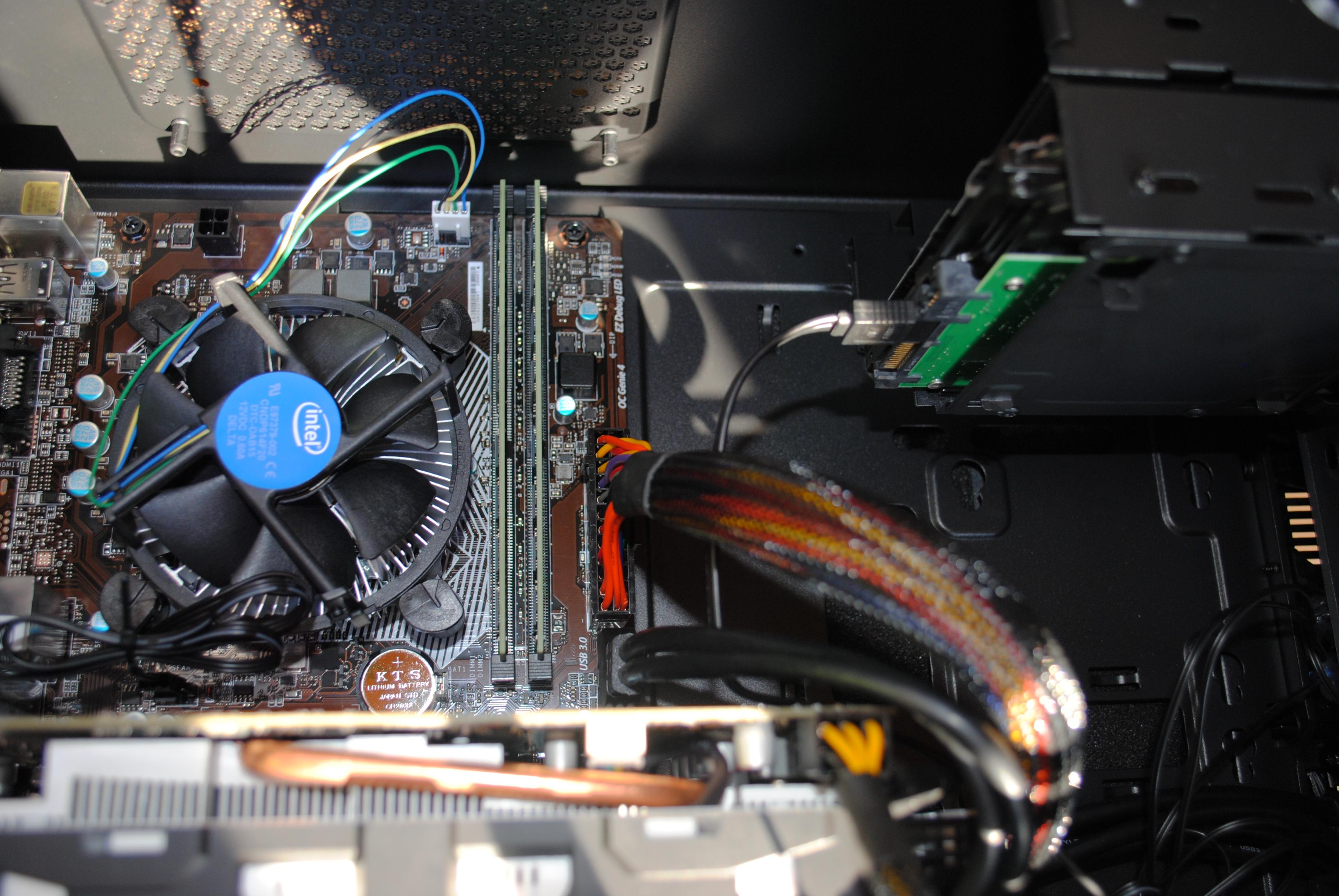

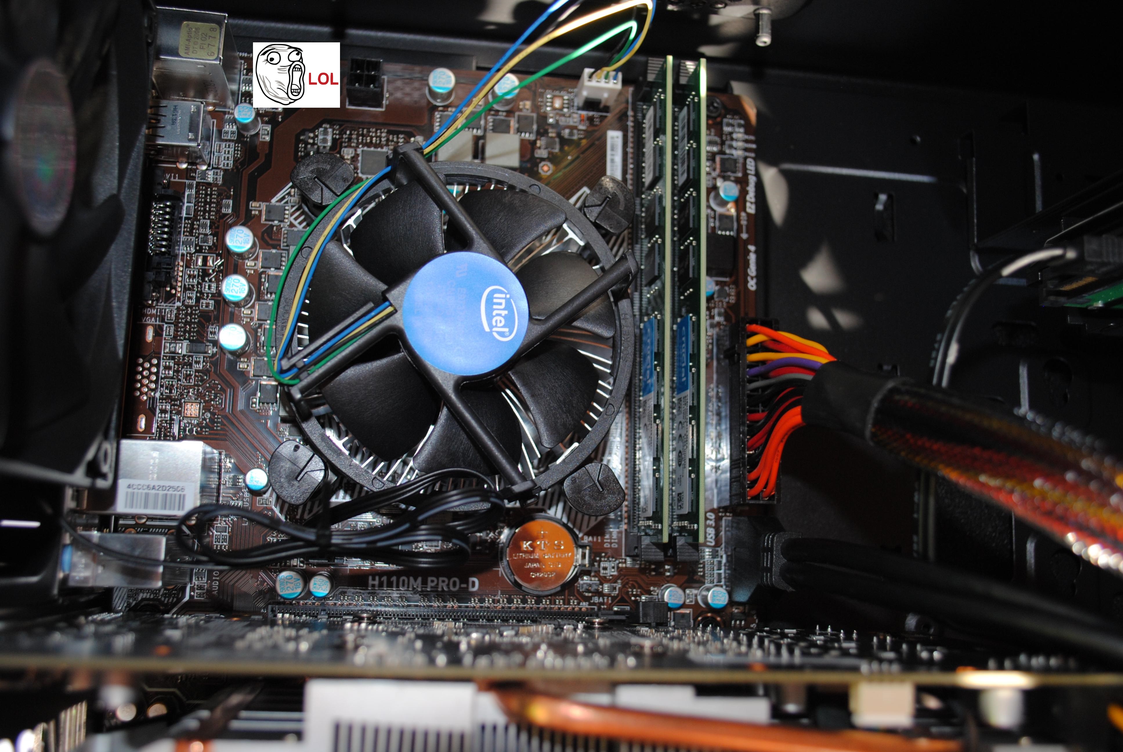

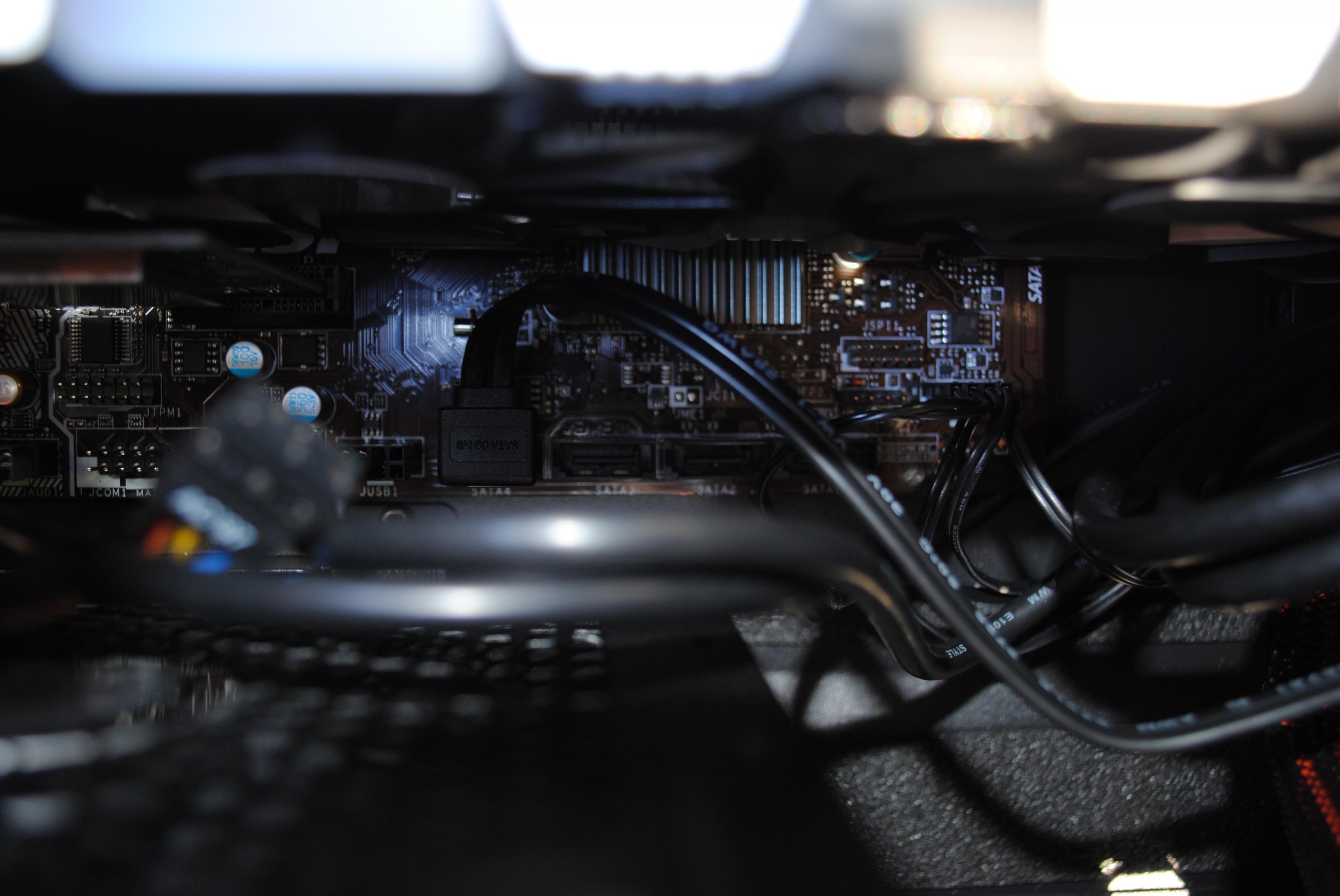

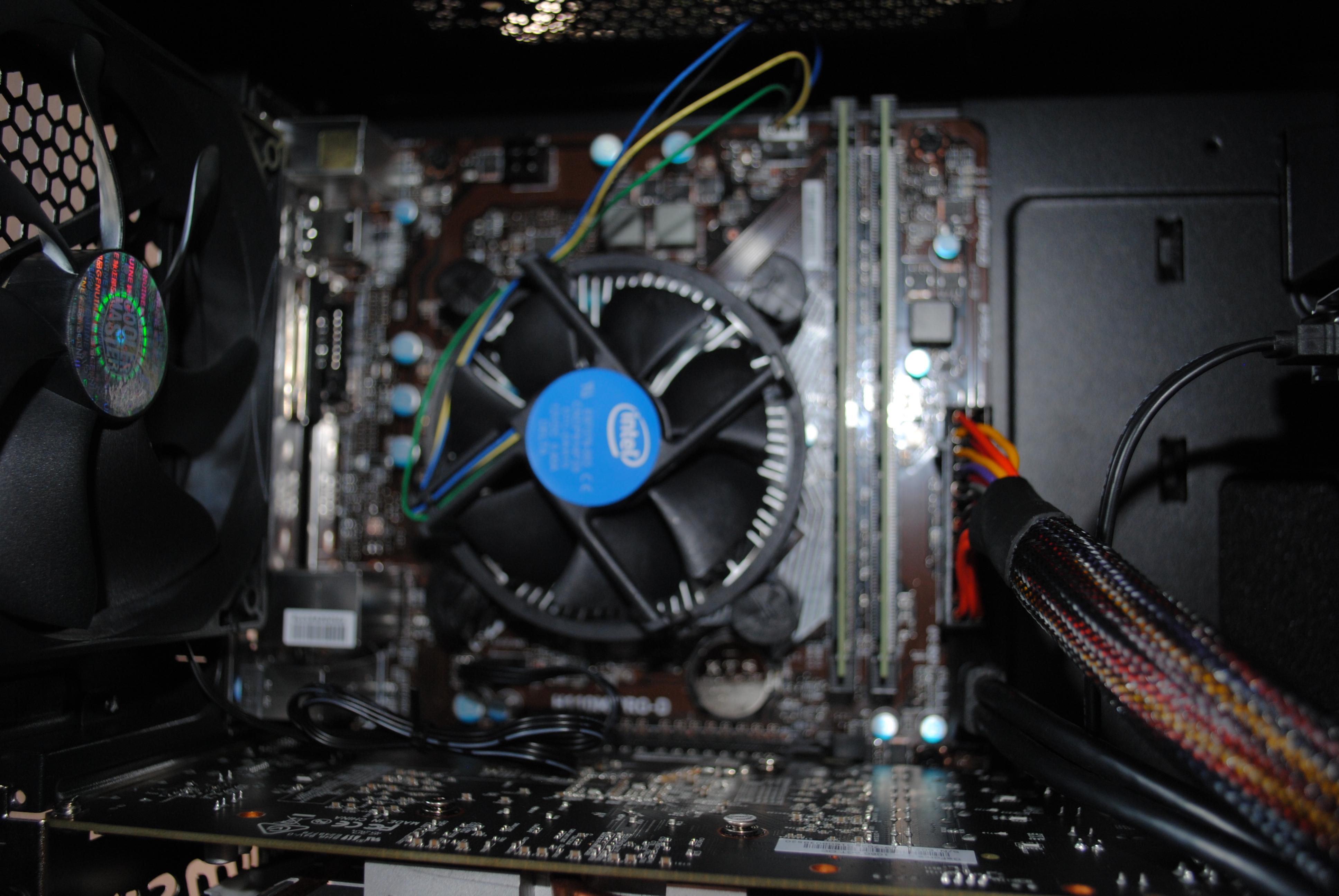

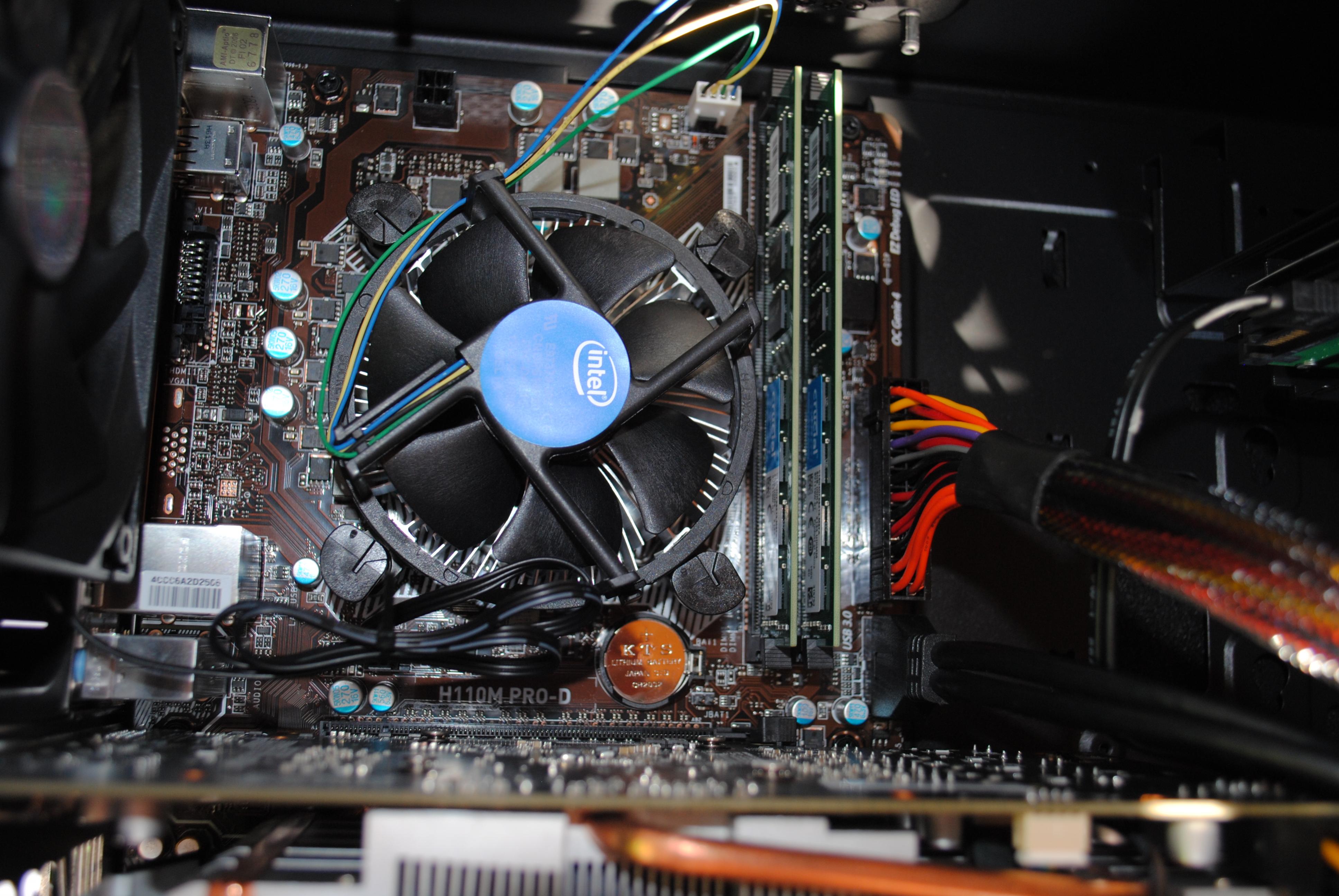

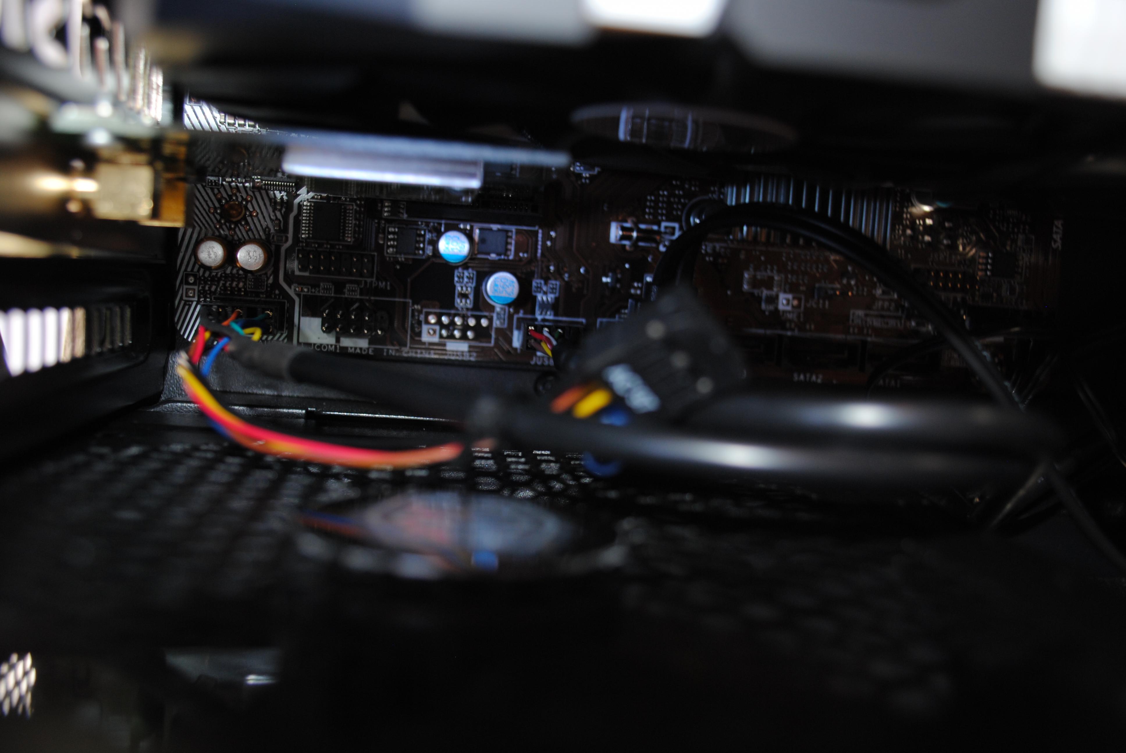

hier mal ein paar bilder vom aufbau ... ich hoffe man kann etwas darauf erkennen.
oben 4 PIN ATX fehlt doch oder?
Oben links fehlt der +12V-Stecker für die CPU-Zusatzstromversorgung > 4-poliger Stecker
@Zwirbelkatz
XD
musste ich gerade echt schmunzeln ^^
wird wie gesagt, gerne mal vergessen - zumal man ihn, sofern das Mainboard bereits eingebaut wurde, oftmals schlecht erreicht und wenn dann wirklich sehr umständlich - man bricht sich fast die Hand vor allem wenn man nen riesen tower kühler drin hat
Die Festplatte ist auch nicht am Netzteil angeschlossen.
Anscheinend ist das Netzteil sogut wie garnicht an der Hardware angeschlossen.
Wenn das Bios so ausgestattet ist wie das nächst größere Modell musst du dort auch einstellen welches Betriebssystem du installieren willst. Das macht wirklich Unterschiede zwischen W7 oder W8+10. Ich habe Bauklötze gestaunt, vor allem weil es nach dem Umschalten immer noch gezickt hat - nach ein paar mal hin und her schalten ging es dann aber.
Er hat die neue Wireless-Stromversorgung ausprobiert. Scheint allerdings noch leichte Startschwierigkeiten zu haben. 😊😊😊
Den Stecker habe ich früher auch mal vergessen und mich dann sorgenvoll im CB gemeldet.
Anschließend beim reinstecken, hab ich mir dann die Hand am großen Kühler aufgekratzt
Jetzt ist die Hand gelernter. :P.
:lol: jeder fängt mal an. Schreib bitte mal ob du es zum Laufen bringst ;)
Lieber ein Stecker zu wenig, als wirklich was beim Einbau schrotten ;)
