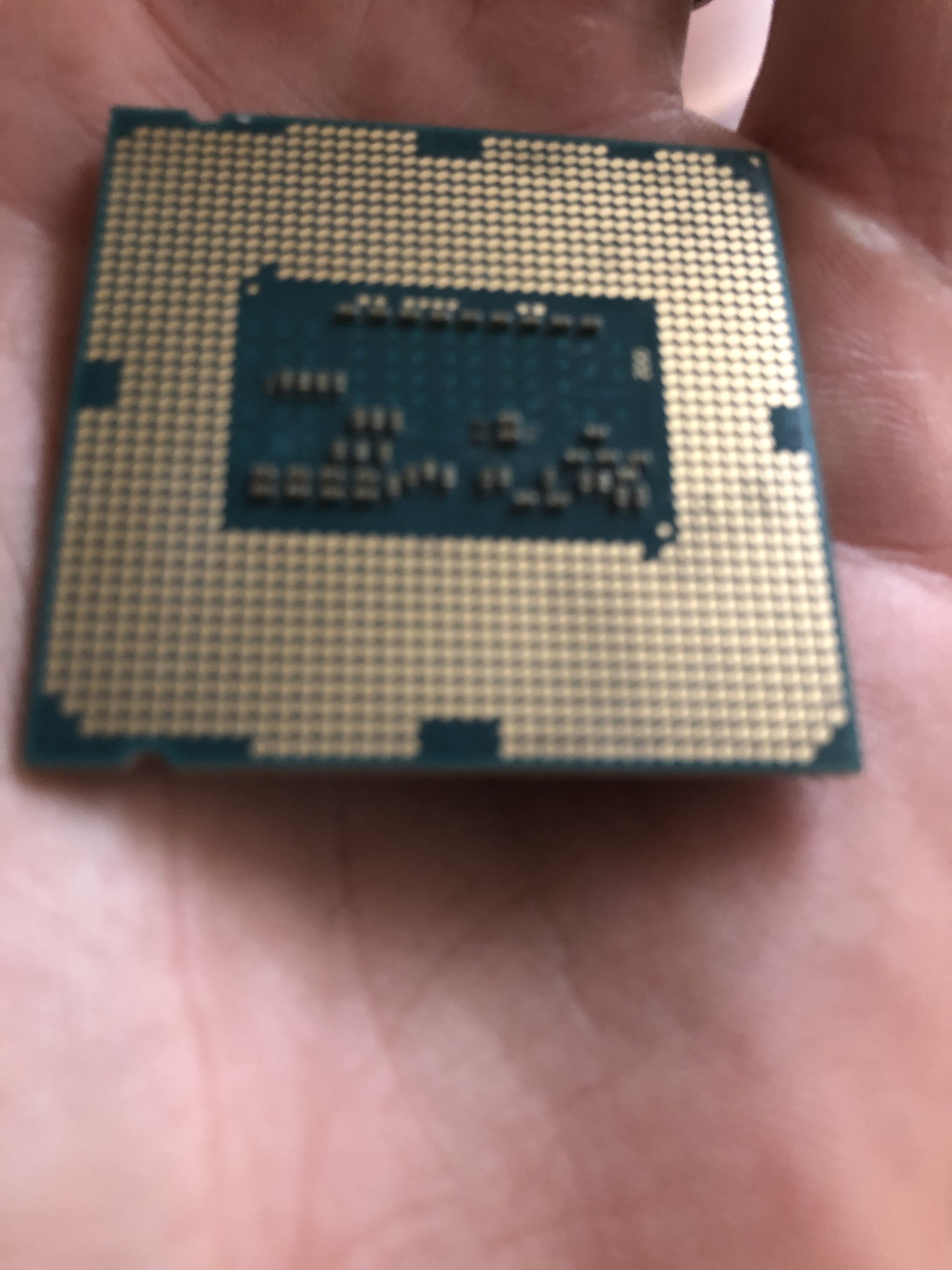

Vielleicht mal ein (gut aufgelöstes) Foto von der Unterseite der CPU machen. Viellicht sieht man etwas an den Kontaktflächen.

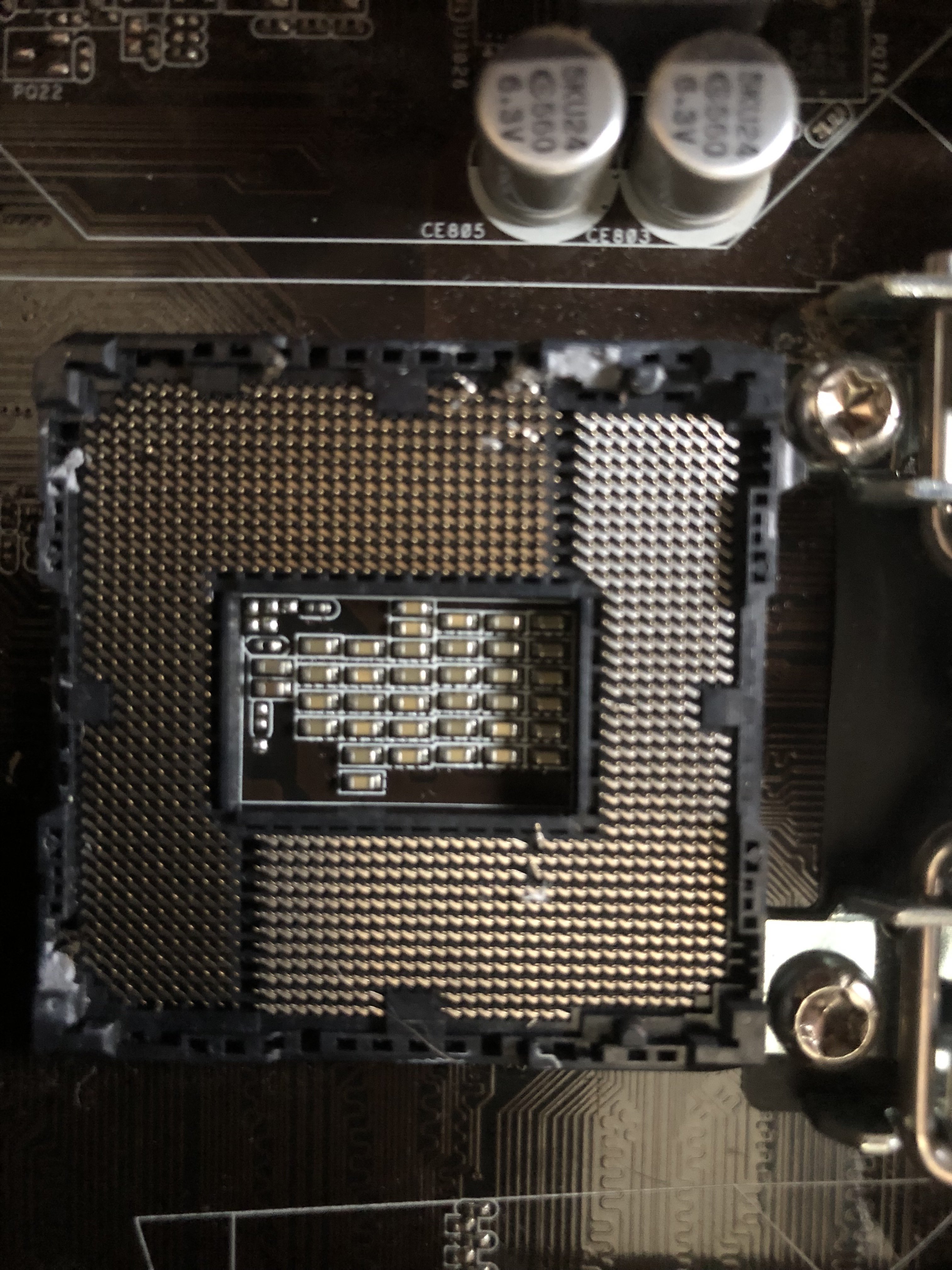

Bilder sind am Anhang 🙂

Pady, kannst du bitte das Foto vom Sockel nochmal unverwackelt aufnehmen? So kann ich leider nicht sehen ob einer von den Pins verbogen ist. Das genau wäre nämlich mein Tipp. Das geht bei den Intelsockeln nämlich ganz schnell, dass einer der Pins sich verbiegt und dann zeigt sich genau dein Fehlerbild.

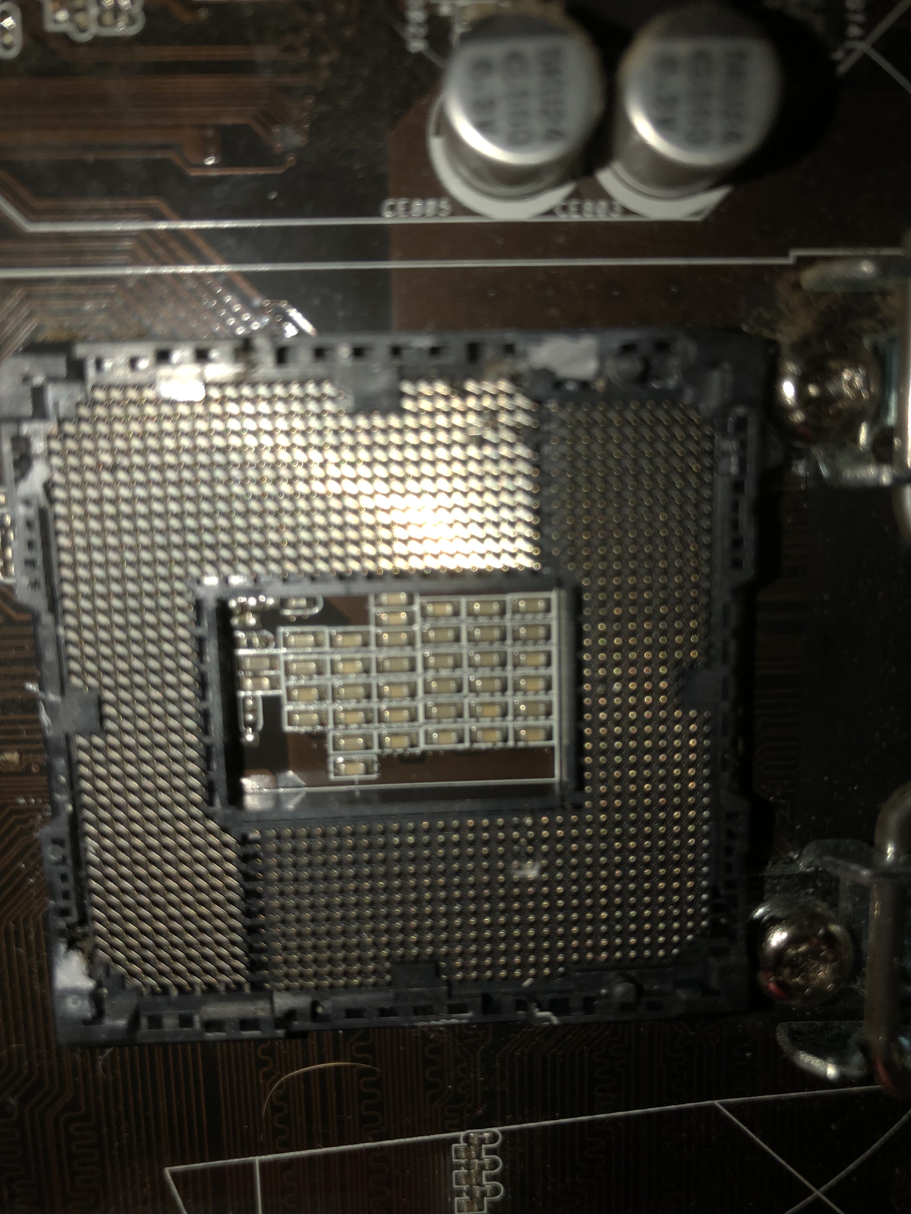

So besser schaffe ich es gerade nicht 🤗

Der Sockel sieht verdächtig aus - oben Mitte scheinen Pins verbogen zu sein, unten in der Mitte der Fleck ist auch nicht Standard, sind das Reste von WLP?
Ja ich denke das sind Reste der WLP
Die Pins unten Richtung Sockelmitte sind definitiv hart verbogen. Da schauen 2 in völlig unterschiedliche Richtungen. Das passiert, wenn du die CPU nicht grade in den Sockel einsetzt.

Das Mainboard ist in diesem Zustand ein Fall für den Eimer. Also kannst du ruhig probieren etwas gerade zu biegen, das "schlimmste" was passieren kann ist dass ein Pin abbricht und/oder es dannach immer noch nicht funktioniert :)
Die Art wie die Pins verbogen sind schätze ich aber eher als schwer zum wieder hinbiegen ein.
