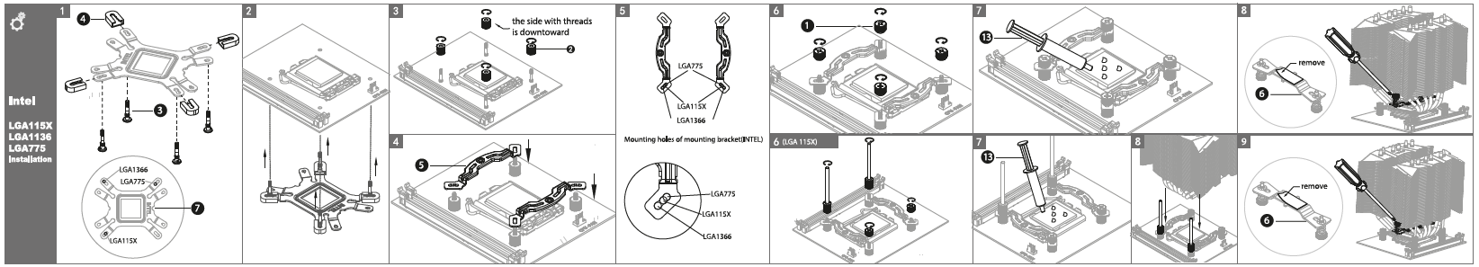

bin neu hier und wollte mir einpaar Infos suchen zu dem Thema ob ich meine CPU auch ohne Halterung nutzen darf..
Das Problem ist, dass mein neuer Kühler sich nicht montieren lassen hat ohne dass ich die Backplate(Sockelhalterung inkl.) entfernen musste, da die Schrauben zum Montieren nicht durch die Löcher der Backplate passten.
Nun wird die CPU alleine vom Kühler festgehalten und der PC läuft zwar einwandfrei und die Temperaturen kommen mir sehr gelegen aber ich bin mir nicht sicher ob das eine Lösung auf Dauer ist die meiner CPU nicht schadet...

Habe Schritt für Schritt den Anweisungen der Anleitung gefolgt aber die Schrauben waren zu groß für die Löcher.

Ich seh hier nicht, dass die CPU Halterung zu demontieren ist!

Wenn du den Kühler ohne Sockelhalterung verbaust klebt die CPU unten am Kühler, beim Abnehmen des Kühlers wird also die CPU gleich mit entfernt. Wenn du also den Kühler ein wenig schräg vom Mainboard hebst verbiegst du evtl Pins und das Mainboard ist Schrott. Die Halterung sorgt dafür dass die CPU sauber und Plan mit dem richtigen Anpressdruck auf dem LGA sitzt. Das ist wichtig für die Signalqualität und die Leistungsübertragung zwischen Sockel und CPU.
Der CPU-Kühler kann das nicht in dem Maße gewährleisten!
Also Bau das ganze wieder vorsichtig auseinander und schau dass die Halterung wieder dran kommt. Und beschädige dabei die Pins nicht. Danach kannst du herausfinden, wo es geklemmt hat. Das Entfernen der Halterung vergrößert nicht die Löcher für die Backplate des Kühlers, es muss also irgendwo anders geklemmt haben.
