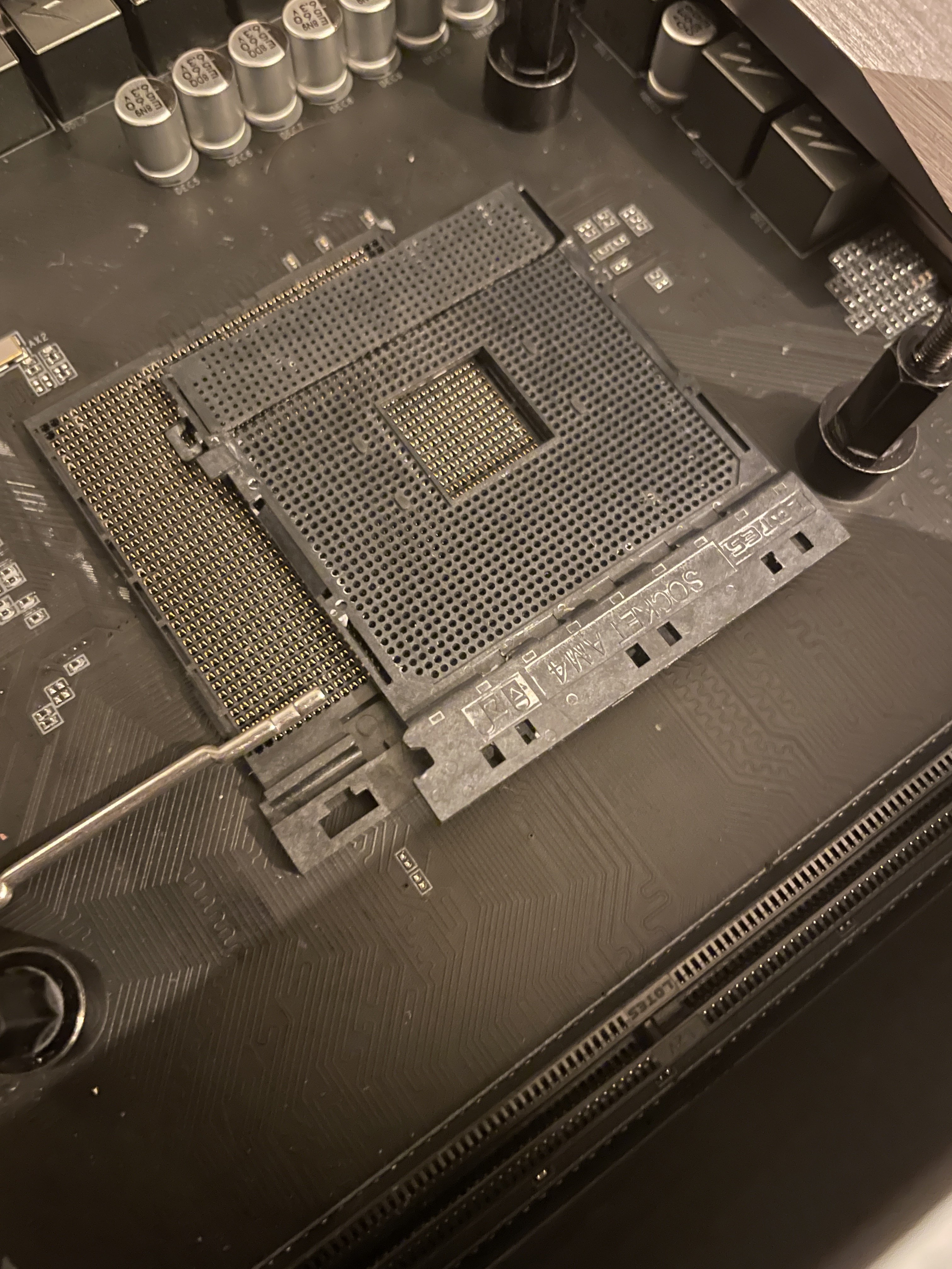

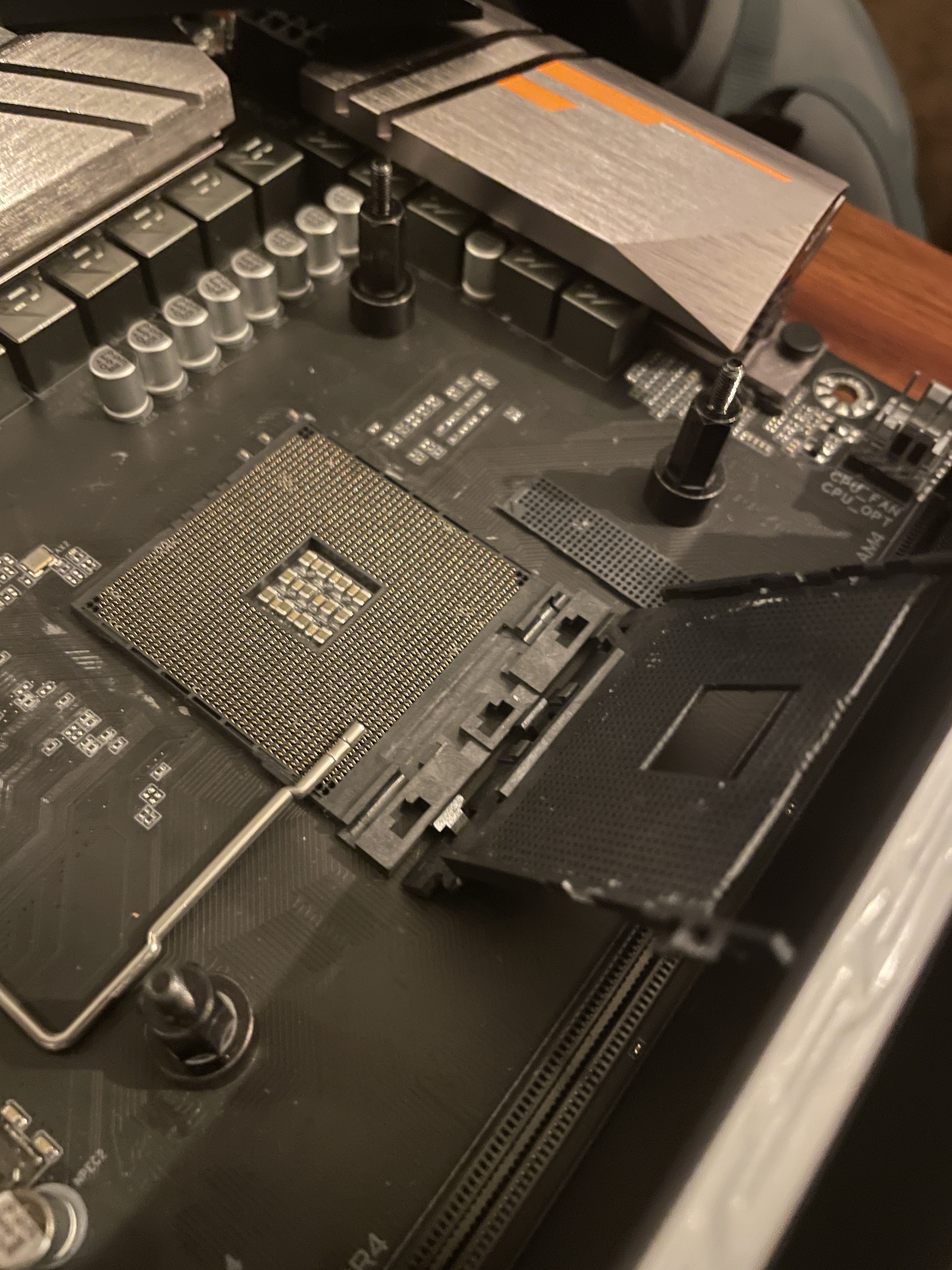

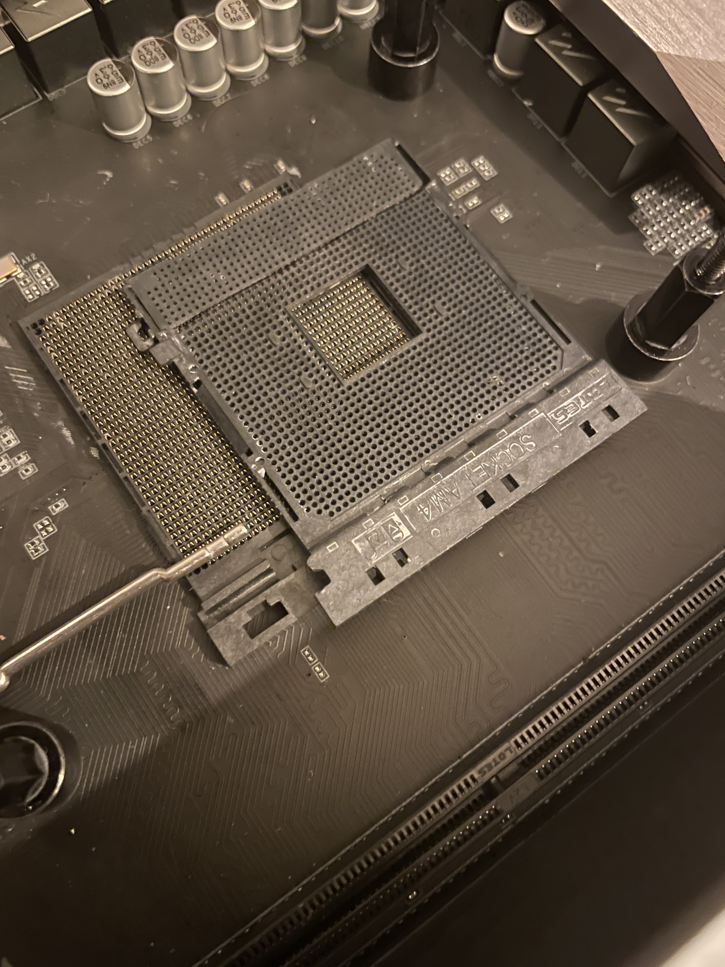

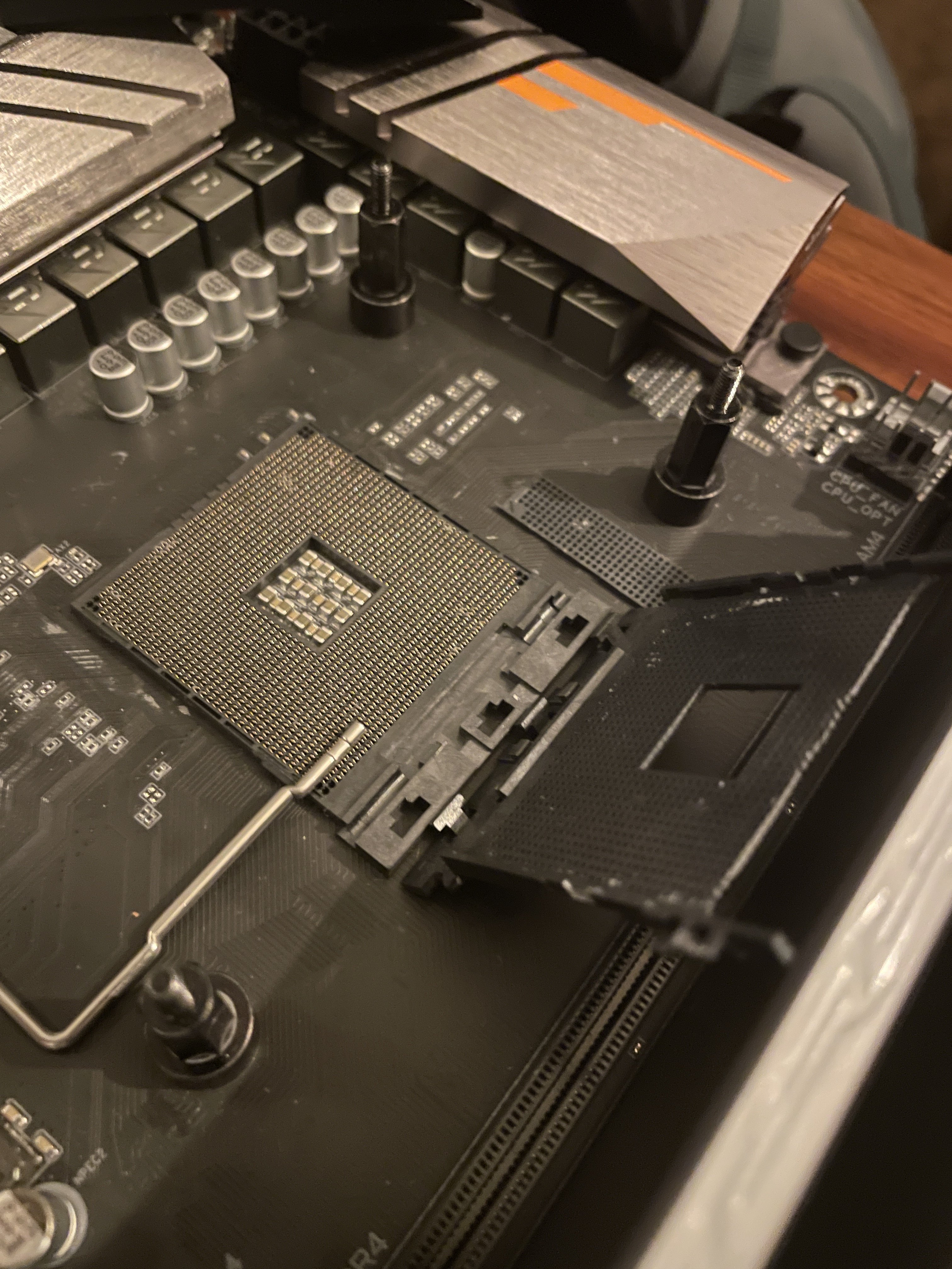

erstmal danke für die rege Beteiligung auch wenn eure antworten jetzt nicht allzu positiv sind.
Ich habe jetzt nochmal Bilder erstellt damit man auch versteht um was es sich hier handelt... es ist ja nicht der Connector der mit dem Mainboard verlötet ist, sondern dieser Plastik verschieben der die CPU in Position hält/bringt.
Wenn ich nur dieses obere Teil neu hätte, könnte ich es wieder einclipen lassen und den Stift wieder rein... fertig hält wieder, habe es gerade wieder auseinander gebaut... würd ich jedoch keinem empfehlen ... ;)
