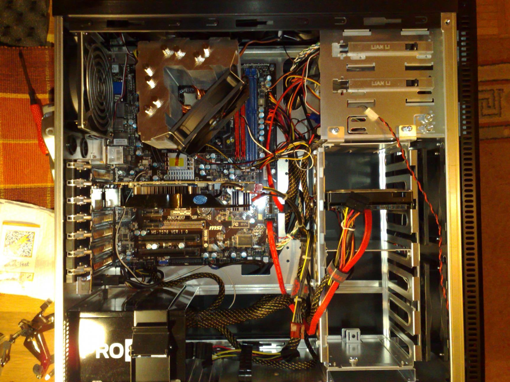

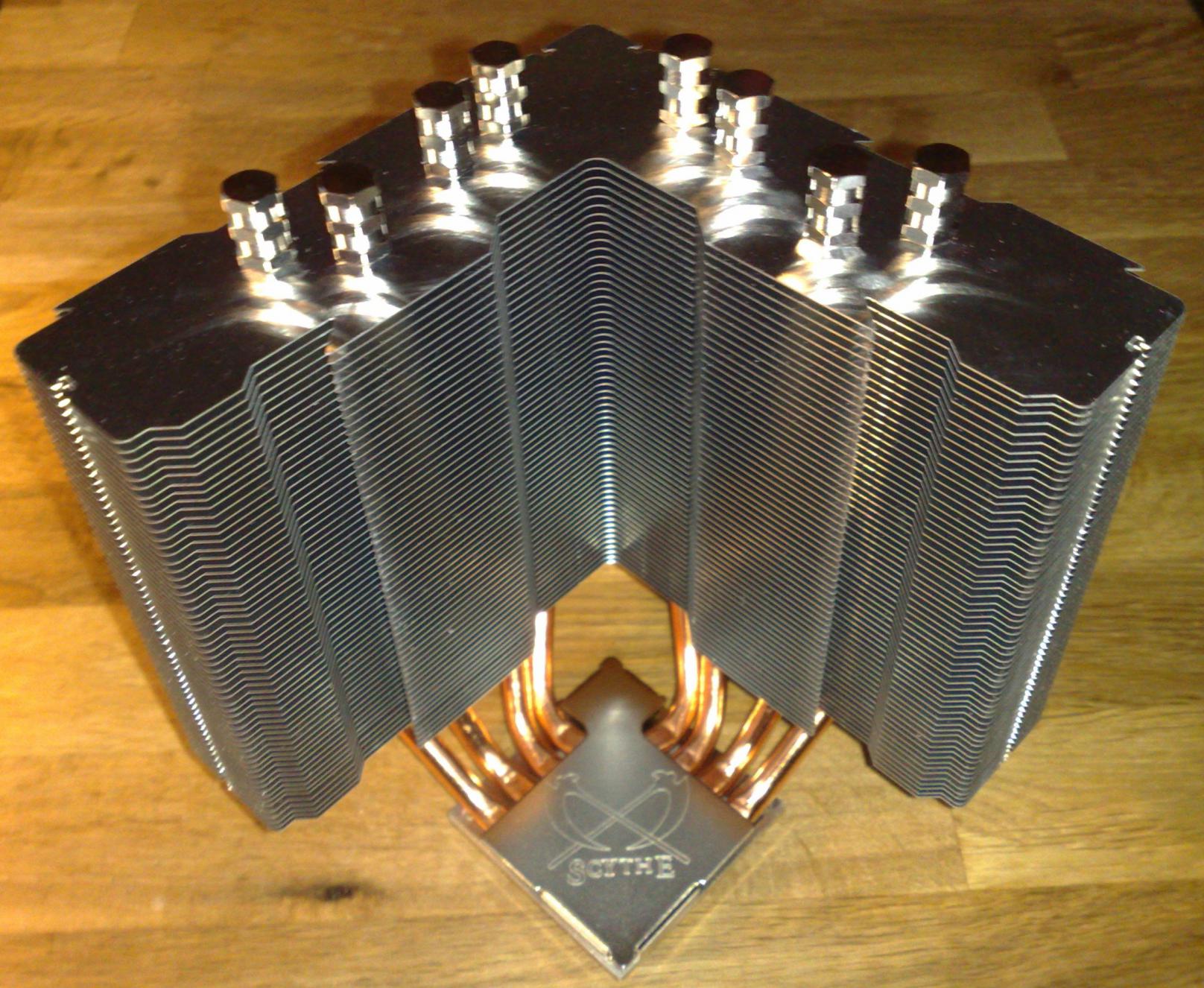

Ich habe das selbe Gehäuse ohne Dämmung und ein MSI 785G-E53 Board mit einem Phenom II X2 550BE verbaut
Es sind 4 Kerne freigeschaltet und leicht übertaktet auf 3,2 GHz.
Gestern habe ich den Scythe Angle Rev. B verbaut (und eine HD5770) und kann Semi Passiv kühlen ohne Schwierigkeiten.
Der Kühler passt perfekt in den Luftstrom des Gehäuses - siehe Bild im Anhang.
Gehäuselüfter sind die mitgelieferten von Lian Li. Unter Prime 2 h Last getestet
Die oberen 2: 300 rpm
Hinterer: 600 rpm
Vorne 1: deaktiviert
Vorne 2: 600 rpm
CPU 54 °C
Lüfter auf Maximum
Die oberen 2: 1000 rpm
Hinterer: 1500 rpm
Vorne 2: 1200 rpm
CPU 48 °C
Auf dem Bild ist der Lüfter noch drin verbaut (zur Sicherheit beim Primetest verbaut und per Lüftersteuerung auf 0 rpm), doch ich werde ihn für den hinteren Gehäuse Lüfter verwenden - er ist extrem leise und startet bei 300 rpm.
Ohne Last im Idle ist es Zimmertemperatur - derzeit 25°C - und nicht mal ein Flüstern ist zu hören von den Lüftern.
