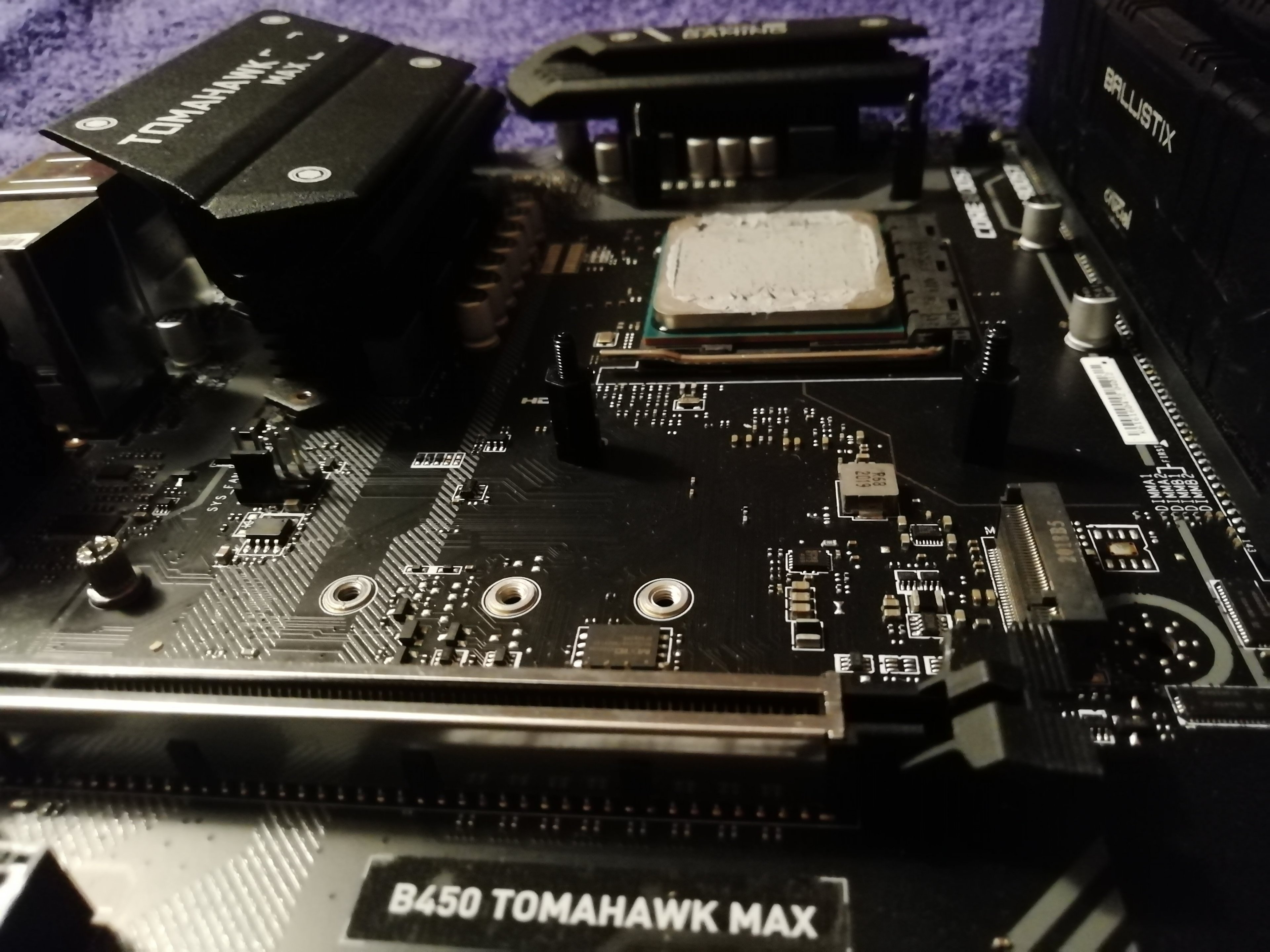

So nochmal von vorne. Im letzten Thread ging es um meine stark überhitzte CPU. Problem gefunden, der Lüfter über meiner CPU namens Arctic Freezer 34 esports duo, sitzt zu locker. Wenn mein Gehäuse steht hängt die eine Seite locker.
Ich habe alles ausgebaut und mehrmals das Artic Tutorial angeschaut, dort wird aber nicht die Backplate gezeigt, trotzdem ist alles fest bei dem. Das Problem? Die Schrauben der Backplate stehen über das Motherboard hinaus, sodass es locker ist, da nützten die anderen Schrauben auch nix.
So und hier Fotos, habe leider keine besseren.

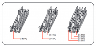

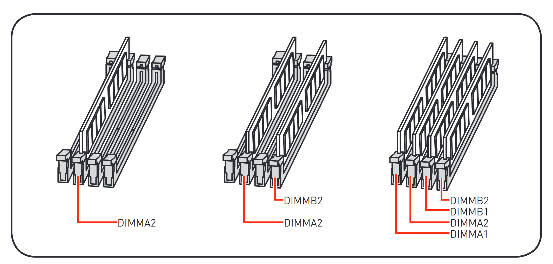

unabhängig von deinem kühlerproblem: dein ram scheint nicht richtig zu stecken. sieht nach 2 modulen aus? sollte dann so konfiguriert sein:
Reaktionen: DannyA4 und ghecko
Hm, das auf dem Bild sieht für mich jetzt nicht so schlecht aus - zumindest wenn ich nach diesem Video hier gehe - oder sind das nicht die Teile, die sie im Video "Standoffs" nennen?
Zuerst das Kühler Problem dann der Rest, danke.
Aber wenn ich den Kühler festziehe ist es noch locker und da das Board senkrecht steht hängt der obere Teil weiter runter, so dass keine direkte Verbindung zwischen Cpu und Kühler mehr ist. Das Problem sind diese schwarzen Gummis auf der Backplatte, halben cm dick und 1cm breit, sollte 2 geben habe aber nur einen. Was soll ich stattdesswn verwenden?
Bist du dir sicher, dass du wirklich die richtigen Standoffs verwendest? Da gibt´s die mit einer Kerbe, zwei Kerben und welche ohne Kerbe.
Reaktionen: 0x8100
