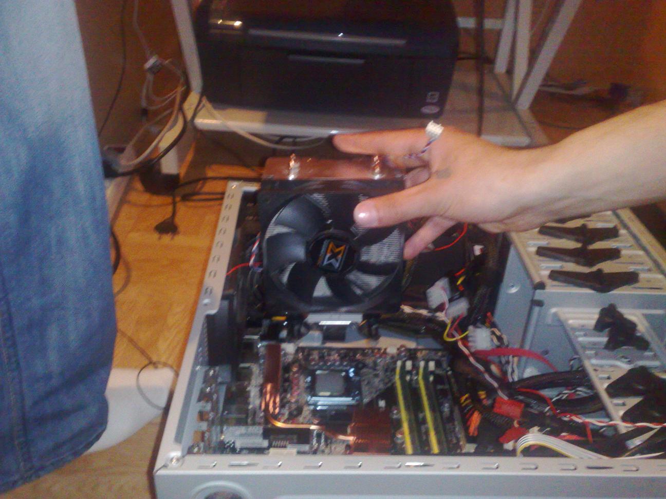

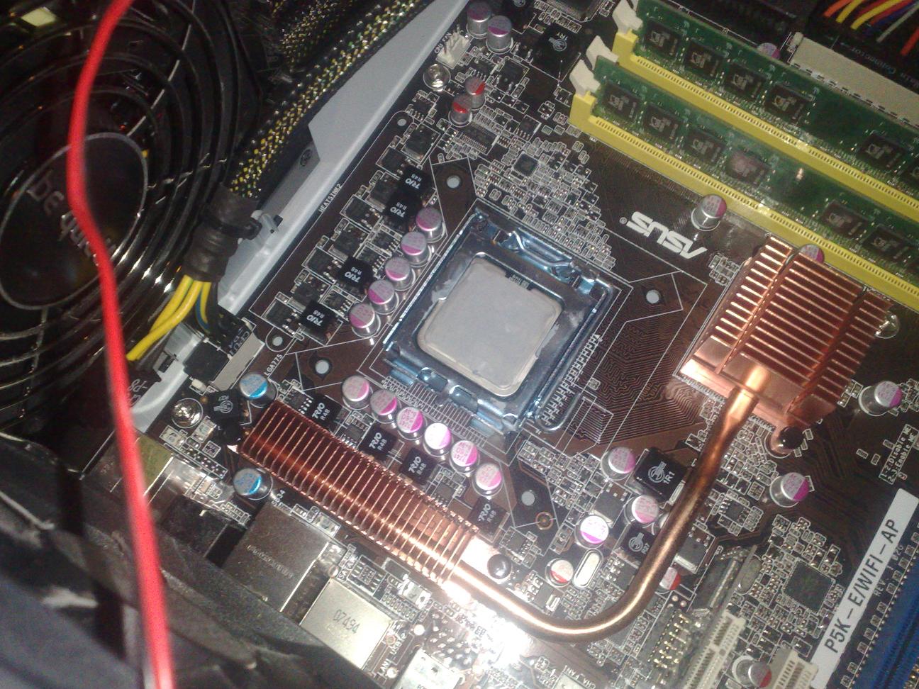

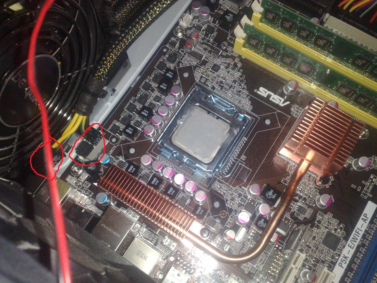

cpu mit leitpaste beschmiert: richtig so?
kühler so aufsetzen oder drehen um perfekte luft cirkulation zu erhalten. z.B. 2x rechts drehen oder 1x links drehen?

d.H 1x nach rechts drehen?

man sollte nicht drüber hinaus schmieren.

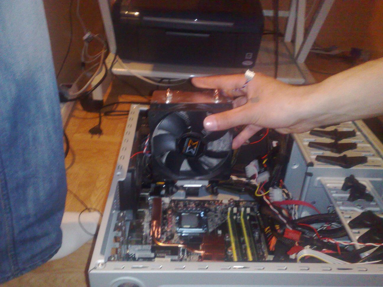

und den kühler nach rechts drehen (das die Luft nach hinten geht]
und nicht wundern wenn man sehr viel kraft braucht um den Kühler zu befestigen
//hmm
Bild 1: Man könnte noch die Halterung etwas säubern, aber nicht Notwendig. Auf dem Bild erkennt man nicht viel, aber was man erkennt sieht schon mal nicht schlecht aus.

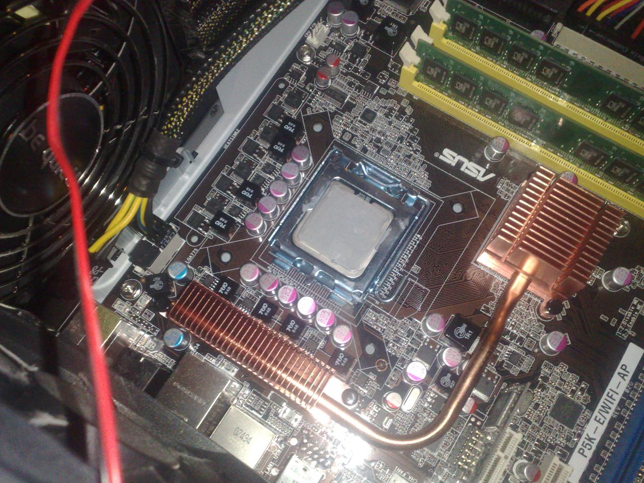

Bild 2: Kühler noch 90° nach links, damit der Lüfter in Richtung Festplatten zeigt, dann passt es. ;)
Wenn das einer wie meiner ist, wäre die Kühlerunterseite richtig bearbeiten wichtiger.
1.Rillen mit WLP vollständig auffüllen.
2.Mit Plastikkarte überschüssige WLP entfernen

Mal was anderes:
im 1. Bild links oben ist zu sehen, dass nicht alle acht Pins des EPS-Steckers montiert sind. Vier Pins sind noch von der schwarzen Kappe verdeckt. Das würde ich noch ändern. ;)

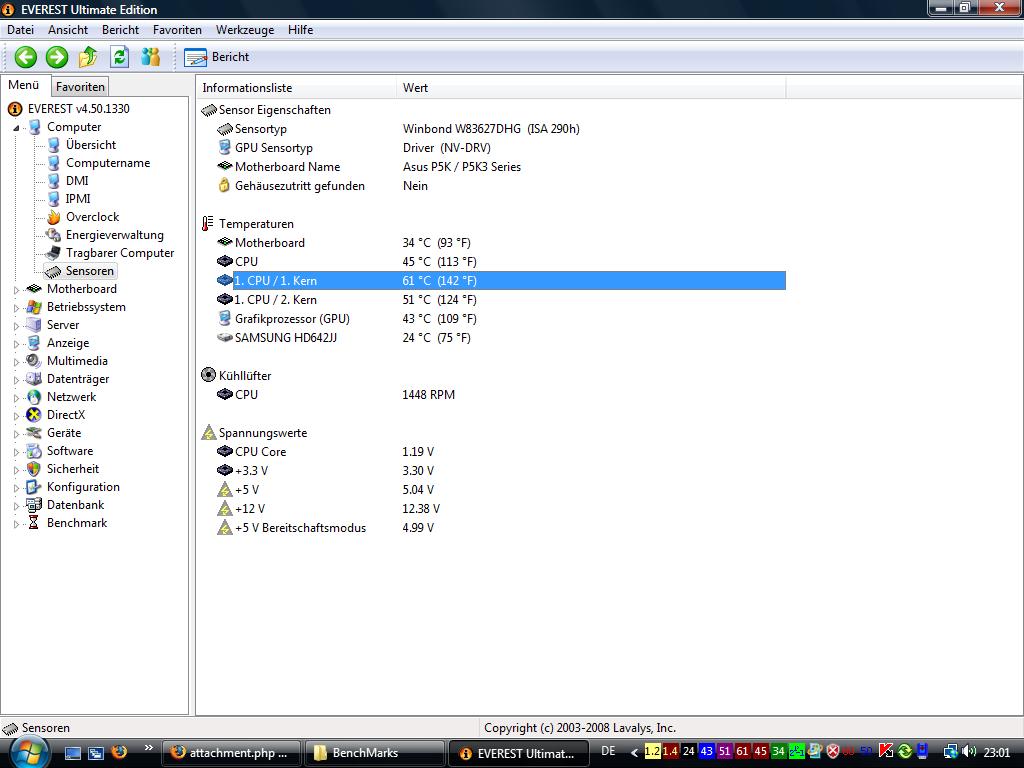

ps. die temps sehen immer noch ziemlich mies aus obwohl ich die seitenwand noch nicht mal drin hab :(

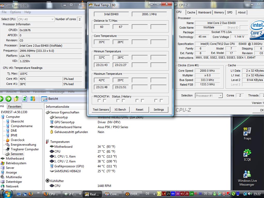

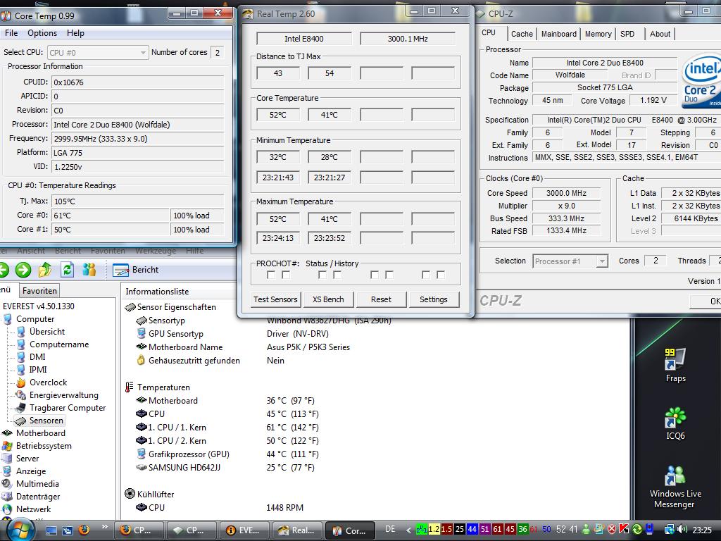

hier nochmal die temps unter load mit prime95

Siehe die Markierungen. ;)
Der freie Stecker ("8 Pin-CPU") gehört dorthin, wo jetzt noch eine schwarze Kappe draufsitzt.
Gravierend ist das aber nicht. :)

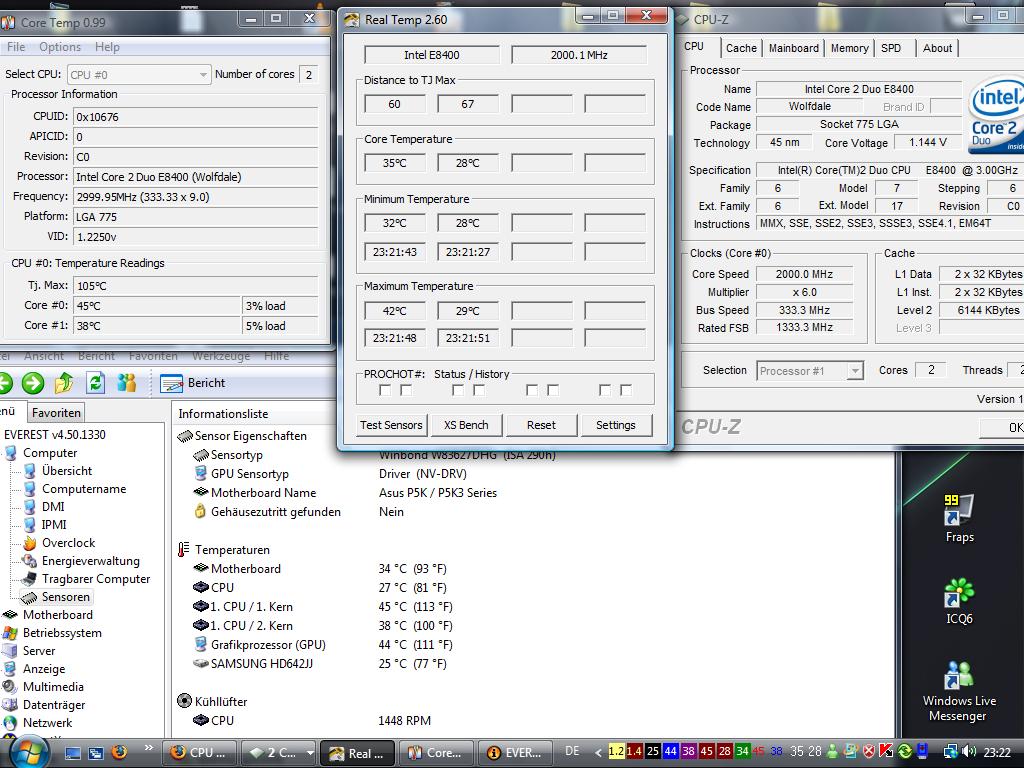

btw: Ich finde die Temperaturen ok. Poste mal bitte mit Realtemp oder Coretemp die Delta-Temperaturen (Differenz zur Abschalt-Temperatur).

was bewirkt es denn wenn ich den dort aufsetze? oder nur damit der kabel nicht frei liegt?
ps. die temps der CPU machen mir sorgen :( ist noch non OC und schon bei 60°C :(
E8400 @ 3Ghz

Die 60°C sagen nix aus, da nur und ausschließlich die Delta-Temp ausgelesen wird und dann subtrahieren die Programme diesen Wert von der sog. TJunction, als der Temperatur, bei der sie abschaltet. Nur: kein Mensch weiß, wie hoch dies genau ist. Auch die Programme raten da fröhlich mehr oder weniger zuverlässig.
Nochmal: poste bitte mit Coretemp oder Realtemp die Delta-Werte. ;)

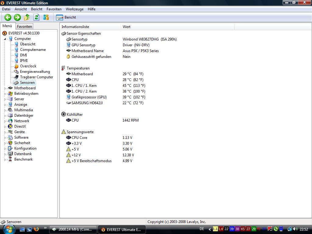

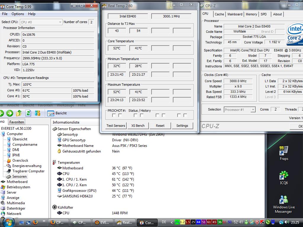

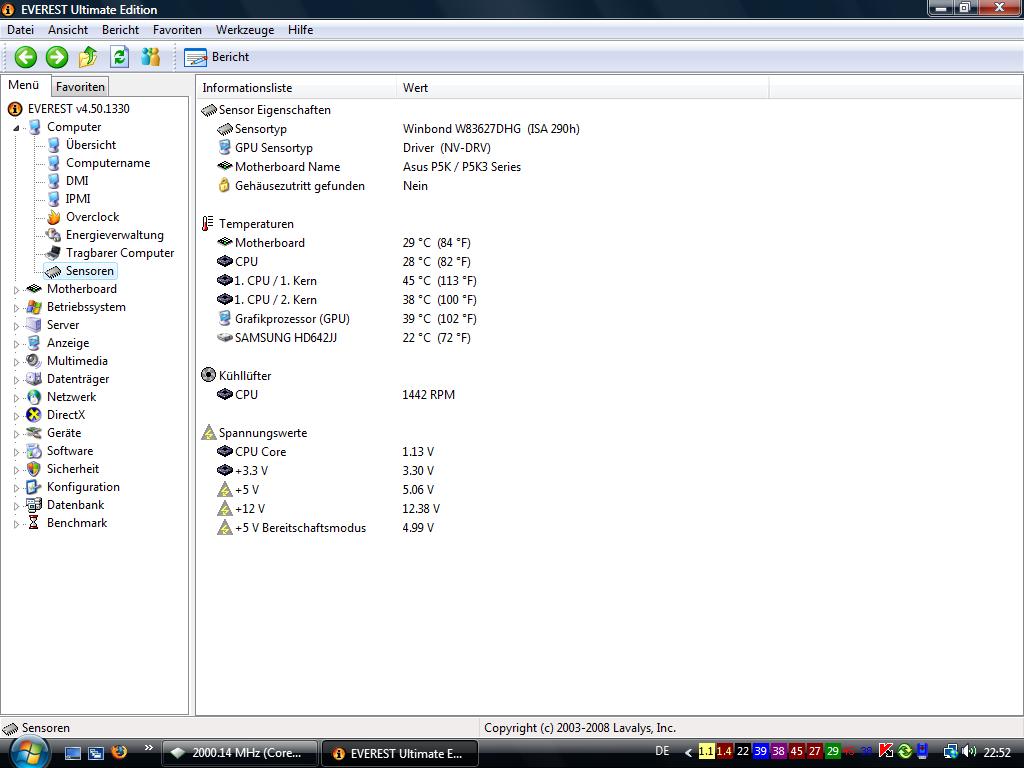

hier noch 2 bilder über Temps im Idle und Load

Die Temps sind doch spitze. Ca. 50°C Delta-Temp ist klasse. Man sollte im Regelfall die Differenz von 30-20°C nicht unterschreiten, da hast Du genug Luft. ;)

ich glaub ich hab die wlp zu dünn aufgetragen. die wlp war bisschen trocken. hat nur paar schmieren auf der cpu hinterlassen und keine schicht. war noch fast alles auf der kreditkarte... trotzdem richtig so? ich weiß nich warum das soviel aussieht aufm bild -.-

Aber so schlecht sind die nicht. Nur die 11 Grad Differenz zwischen den Kernen sind echt viel.
Würd mal wärend des Prime Tests auf den Kühler drücken, um zu sehen, ob sich was ändert. Dann wär er nämlich noch locker. Oder deine CPU ist einfach krumm. Das ist bei Intel auch normal. Mir gehts da nicht viel anders wie dir, aber ich hab 6 Grad Differenz. Und 11 Grad sind schon viel.
Solange das Delta stimmt, ist es zwar völlig egal, aber du siehts immer die Temp die du erreichen könntest, wenn den Kühler und die CPU plan wären. Und das wären dann um 11 Grad weniger.
Die Differenz zwischen den Kernen kann auch auf (teil-)defekte Sensoren schließen lassen. Das soll bei den Wolfdales und Yorkfield-CPUs häufiger vorkommen. ;)

Hab ja gesagt, das die Temps in Ordung sind. Könnt aber sein, das er etwas locker sitzt, und deshalb der obere Kern wärmer wird, weil der Kühler leicht nach unten hängt.
Da er den Kühler zum ersten Mal montiert hat wollt ich nur darauf hinweisen, das er den sitzt überprüfen soll, indem er auf den Kühler drückt während des Prime Tests.
Natürlich können auch defekte Sensoren den Unterschied bringen, aber ein lockerer Kühler auch. Und das ist einfacher zu beheben als eine krumme CPU.
das mit dem 10 °C unterschied hatte ich vorher auch bei anderen gesehen. nur in letzter zeit hab ich halt öfter gesehn das beide kerne immer die gleichen temps haben. hatte mich deswegen gewundert. welchen wert soll ich denn jetzt ernstnehmen? den hohen oder den niedrigen?
