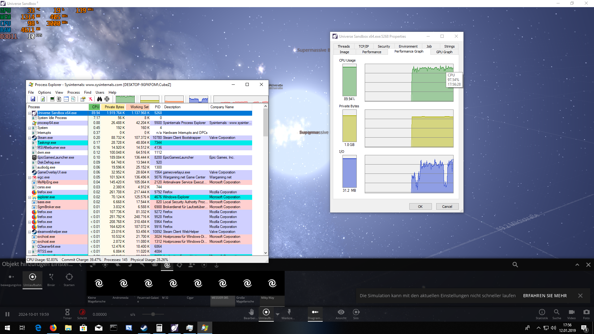

Klingt logisch, funktioniert so aber nicht so richtig. Wahrscheinlich weil vom Betriebssystem noch einiges genutzt wird. Die beste lösung wäre ein blick auf den Process Explorer, weil der Taskmanager hilft dir da auch nicht weiter.
Beim Process Explorer kannst du die einzelne anwendung auswählen und schauen wieviele Prozent es von deiner CPU auslastet. Danach musst du einfach nur noch Rechnen fertig.
Hier ein Beispiel von Universe Sandbox 2 welches locker 16 Threads beanspruchen kann.
814930
Getestet mit einem Ryzen 7 1700 @ 3,0 GHz

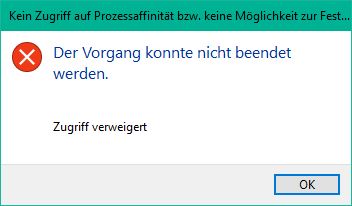

Ich habe versucht bei Apex meinen 8-Core FX, unter Windows 10, mit nur 6 oder 4 Kernen laufen zu lassen.
Wenn ich im Task Manager bei "r5apex.exe" bei "Zugehörigkeit festlegen" 2 oder 4 Kerne deaktivieren möchte kommt eine Fehlermeldung siehe Bild:
Kann man dies bei Apex nicht machen oder mach ich was falsch ?
Manche Games verhindern den Zugriff.
Du machst nix falsch.
