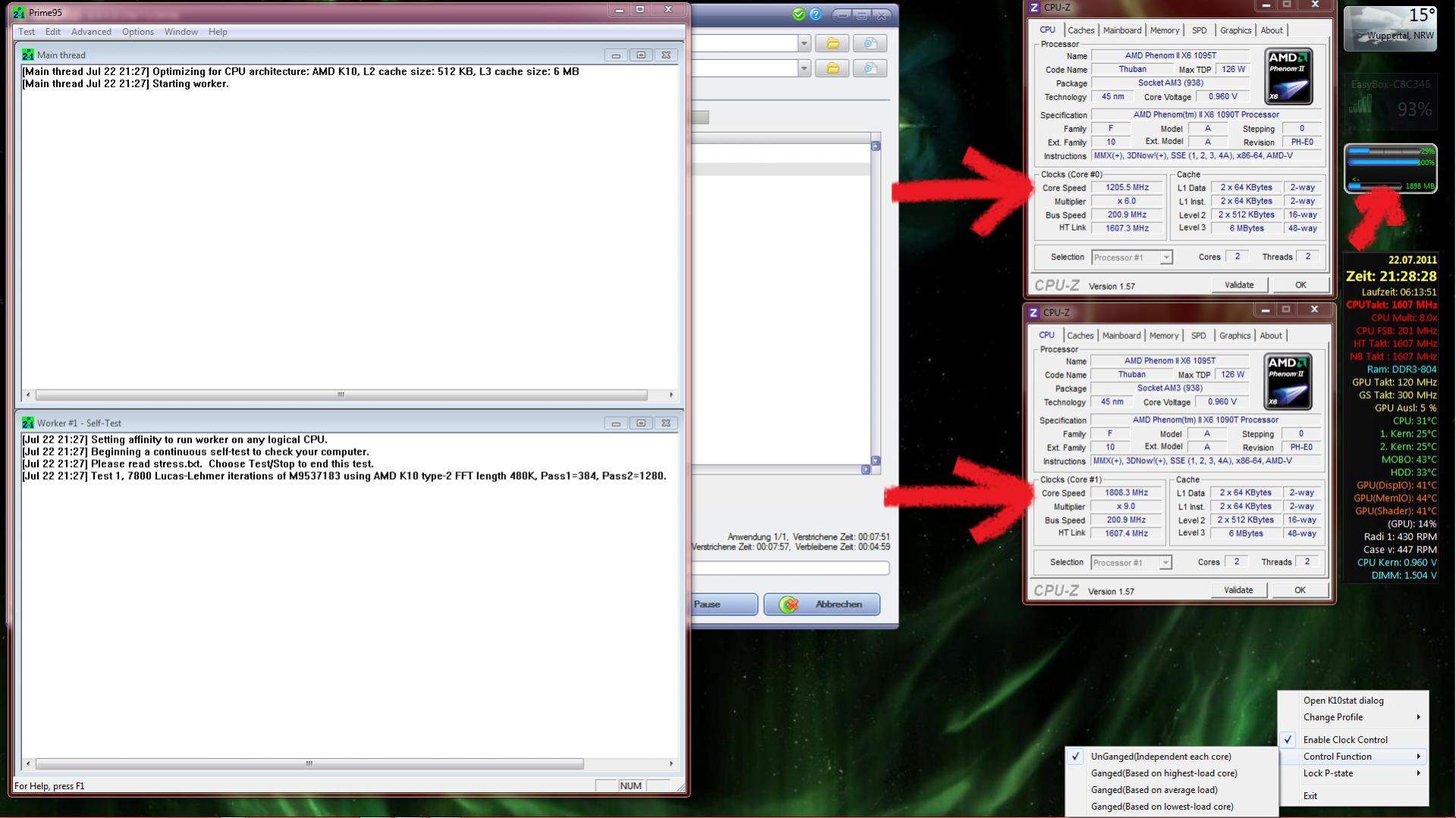

denke mal das was ich rot makiert habe ist das was du meinst oder??
P.S das sind zur Zeit auch meine aktuellen Einstellungen bei K10Stat

Up/Down ist die CPU Auslastung.
Unten up(ms) down(ms) ist die Wartezeit die die CPU bei Auslastung wartet bis sie Hochschaltet/Runterschaltet(Taktet).
Auf was hast die Control Function stehen?
Ergänzung vom 22.07.2011 20:31 Uhr: Ich habs auf UnGanged stehen,weil dort jeder Kern Einzeln getaktet wird.
und was wäre da nun die beste Einstellung? Zur Zeit steht ja überall up % 60 - down % 20....und wo ist dieses UnGanged?? Und für was ist das??
Rechtsklick aufs K10stat Symbol unten rechts,rest siehe Bild.
Wann die CPU hoch/runterschaltet musst selber mal außtesten und sehen wies dir am besten gefällt......Wos keine Probleme gibt...
