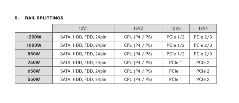

Ok mache ich Danke. Und kannst du mir noch erklären, was der Unterschied zwischen dem 750W und 850W bei dem 12V3 und 12V4 Rail Splitting auf Seite 33 im Handbuch ist?

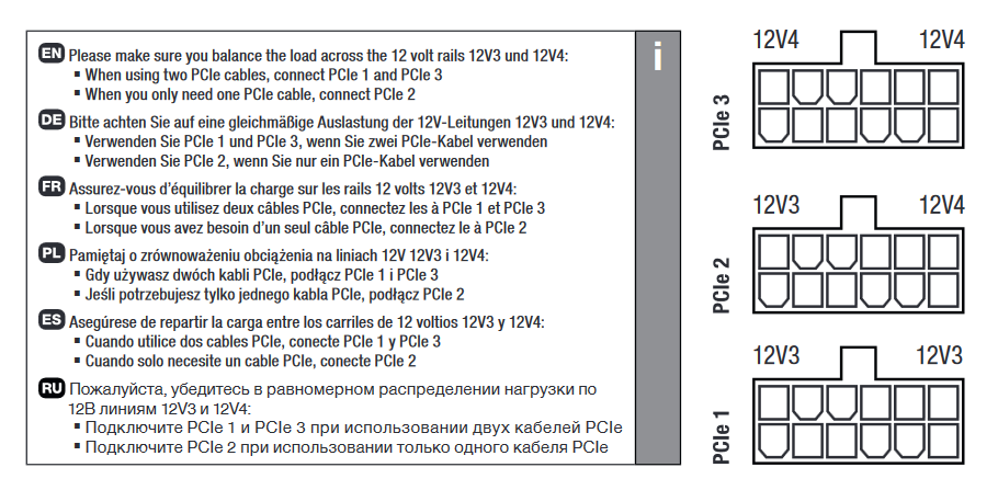

Ok das ist schon komisch, weil die im Handbuch ja explizit schreiben man soll wenn man nur ein Kabel nutzt genau den nehmen.
Danke euch beiden für die Gedult.
Es geht um die gleichmäßige Auslastung der 12V Leitunge.
D steht, Du sollst bei zwei Kabeln 1+3 Verwenden.
Bei einem Kabel die 2.
Du hast doch zwei Anschlüsse an der Grafikkarte?

Schau mal bitte auf Seite 33. Da siehst du die Rail Splittings. PCIe2 liegt auf 12V4 mit 24A. Das würde dann reichen für ne Grafikkarte?

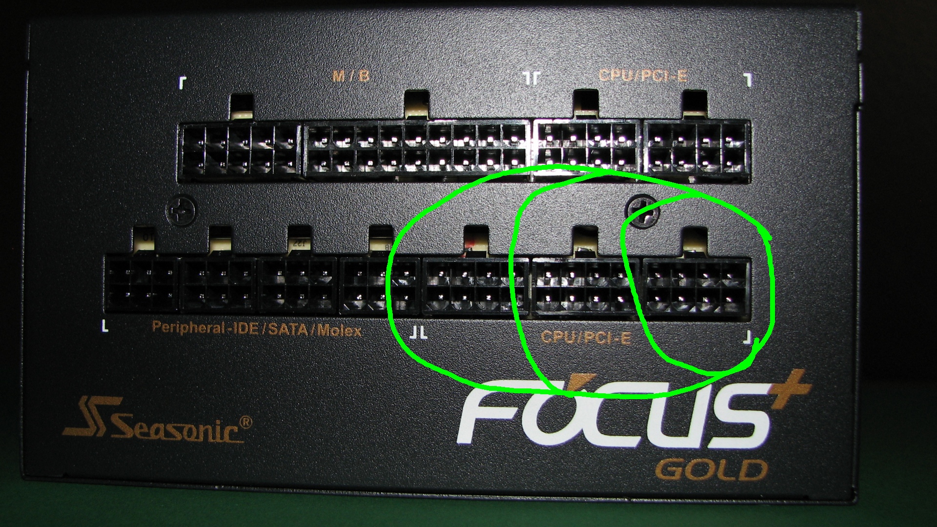

Du nutzt diese Anschlüsse am Netzteil, wie zB hier an meinem Seasonic. Auf modularen Netzteilen steht immer drauf, welche Buchse für was vorgesehen ist.
Und dann gehen soviele Kabel davon zur Grafikkarte, wie sie eben braucht. Hier ein Beispiel von einer Karte mit 2x8 Pin PCIe-Strom= http://abload.de/img/grakastromkjkrl.jpg
Kein Y-Splitter, weil dann bei zuviel Leistungsanforderung die einzelnen Kabel nicht dick genug sind und das blöd enden kann.

Zum Thema Rail- Splitting Diagramm:
Wenn es nach diesem Diagramm geht, dann müßtest du für den optimalen Anschluß beide Buchsen verwenden!

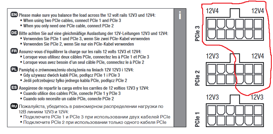

Daß zwei Kabel (teilweise) an der selben Rail hängen, wäre der Fall, wenn man hier wie im Bild die drei rot umrandeten Bereiche für die PCIe- Stecker der Grafikkarte verwenden würde!
Dann würden alle diese drei Stecker nur mit der Rail 4 verbunden sein:
Motorrad schrieb:
Ja, das habe ich dir doch gestern in deinem Thread versucht zu erklären!
Laut Handbuch soll man bei 2 Kabeln ja pcie1 und pce3 verwenden, dann wären es unterschiedliche Rails. Vorteil ist, die Last verteilt sich über 2 Kabel. Verwendet man pcie2, dann hat man auch 2 Rails, aber alles geht über 1 Kabel. So ist's doch richtig?
Man sollte nicht nur das bekannte Schaubild heranziehen, das ist nämlich missverständlich bei den Modellen kleiner als 850W, sondern auch die Seite im Handbuch davor einfach mal ansehen. Nimm bitte zwei Stränge und nutze jeweils nur einen Stecker. Zwei Schienen über ein Kabel gibt es nur bei den großen Geräten! Es steht alles da, man muss nur hinsehen:
