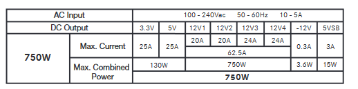

Ok und da liegt der Hund begraben, ich habe kein Plan woran ich das erkenne.Creeping.Death schrieb:Eigentlich immer. Natürlich hängt es davon ab, wie viel Leistung das Netzteil pro Anschlussleitung zur Verfügung stellt, aber prinzipiell geht man immer auf Nummer sicher, wenn man eigene Leitungen benutzt. Allerdings sollte man bei Multirail-Netzteilen auch sicherstellen, dass man unterschiedliche Rails benutzt. Das muss man dann im Handbuch nachschlagen.
https://www.bequiet.com/de/powersupply/1768
Ich habe dir mal den Link für das Handbuch von dem Netzteil gepostet. Besitze das 750W SP Platinum. Auf Seite 32-34 sind die Technischen Daten dazu. Habe aber leichte Probleme das zu verstehen. Würde denn mal die Möglichkeit bestehen das wir uns 5 Minuten im Discord unterhalten, macht es einfacher als das dauernde hin und hergeschreibe.

Ist ein Multirail Netzteil. Verwende die Anschlüsse PCI-E1 und PCI-E3 für eine optimale Auslastung der Rails.
(Seite 34, ganz oben)

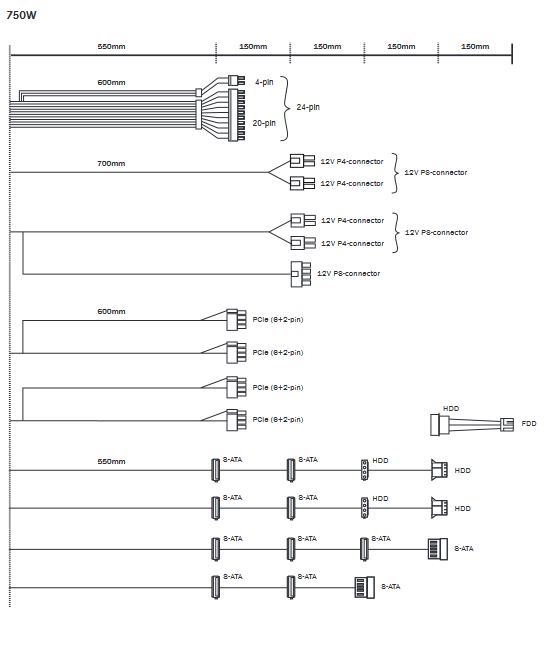

Das 750W hat aber nur 2xPCIe Anschlüsse für die Grafikkarte. Was hat denn das bei 850W mit den PCIe 1/2 zu bedeuten und bei dem 750W ist es nur PCIe 1?Creeping.Death schrieb:Ist ein Multirail Netzteil. Verwende die Anschlüsse PCI-E1 und PCI-E3 für eine optimale Auslastung der Rails.

Du hast doch gestern in deinem Thread erfahren, daß dieses NT vier Leitungen für PCIe- Grafikkarten bietet! Oder stimmt das nicht!?
Ich sehe keine 4 Leitungen, nur die 2 Anschlüsse für die Grafikkarte.Motorrad schrieb:Du hast doch gestern in deinem Thread erfahren, daß dieses NT vier Leitungen für PCIe- Grafikkarten bietet! Oder stimmt das nicht!?

Ich bin momentan mit dem Smartphone unterwegs. Laut Handbuch hat auch das 750W Modell 4 Rails und müsste dafür 3 Buchsen haben.

https://ibb.co/bP0ryTyCreeping.Death schrieb:Ich bin momentan mit dem Smartphone unterwegs. Laut Handbuch hat auch das 750W Modell 4 Rails und müsste dafür 3 Buchsen haben.
Ich hab's mal hochgeladen. PCIe 1 und PCIe 2, da kommt ja die Grafikkarte dran, der Rest ist MB, CPU und Laufwerke.

Auf dem Produktfoto auf der Homepage sehe ich auch nur zwei Anschlüsse. Dann ist die Auswahl ja relativ einfach. Nimm einfach ein Kabel je Anschluss.
Mit 4 Leitungen meinst du jetzt 4xPCIe (6+2-pin). Du musst dir vorstellen, du erklärst das nem ganz Doofen, ich hab von NT keinen PlanMotorrad schrieb:Dann mußt du vielleicht noch einen weiteren Kabelbaum an deinem Netzteil anschließen!

Auf deinem Bild vom Netzteil sind zwei 12 polige Buchsen zu erkennen, von denen jede einzelne zwei verschiedenen Rails enthält. Beide Buchsen zusammen bieten dir also vier getrennte Rails an.
Edit: Scheint eventuell nicht richtig zu sein! (siehe weiterer Threadverlauf)!
Edit: Nur Buchse PCIe2 enthält zwei verschiedene Rails (siehe weitere Beiträge von mir)!
Jetzt müßte man nur noch herausfinden, welche der Rails die beiden starken mit 24 Ampere sind!?
