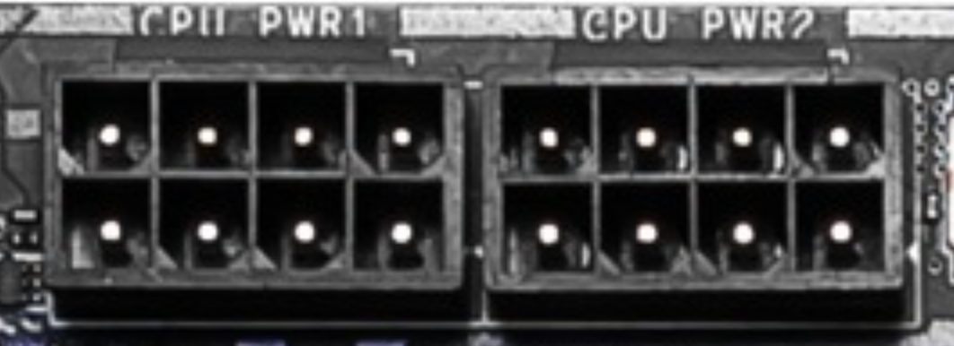

Ich suche vergeblich nach dem Kabel bei meinem Netzteil. Ich habe das MSI Z590 Gaming Force, dass zwei mal 8 Pin Stecker hat. CPU_PWR 1 und 2. Da hab ich aber das Netzteil von meinem alten PC mitgenommen, was eig noch sehr gut sein sollte, das 1000Watt be quiet Dark Power Pro 10 Modular 80 Gold+.

Mein Mainboard hat jedoch diesen Anschluss:
1) Was mach ich nun? Wo finde ich das "richtige" Kabel zum anschließen? Mein Netzteil hat es nicht (mehr).
2) Brauche ich beide Stecker, bzw wofür brauch ich beide 8-pins?
CPU PWR1 der 2 wird nur bei LNC OC benötigt.

Für harte Overclocking Versuche (LN2 etc.) brauchst du eventuell beide Anschlüsse. Einer reicht völlig aus.

Wie gesagt, wenn du das Kabel doch noch hast, reicht 1x8 Pin.

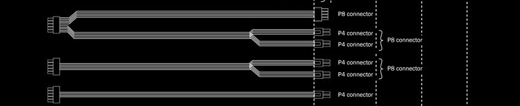

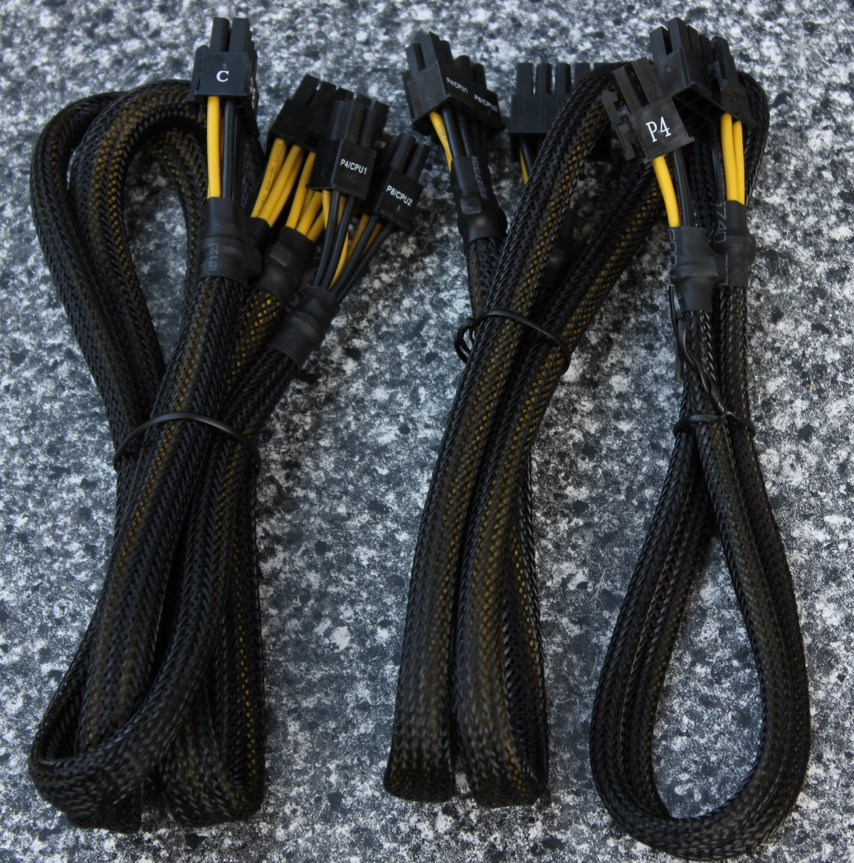

So müsste es aussehen, waren einige dabei.
Richtig, das hab ich auch so im Umfang liegen. Den P4 und P8 Stecker (den man auf dem Foto sieht), passen sie denn da rauf? (auf PWR_1). Genau das ist die Frage. Denn die Form an sich ist ja anders, als die auf dem Mainboard.
Bin grade auf der Arbeit müsste mir aber sicher gehen, wenn ich Abends nachhause komme. Sonst würde ich das direkt testen.
Ja genau, den geteilten "P4/CPU1" und "P8/CPU2" Stecker am Mainboard an "CPU PWR 1" stecken.

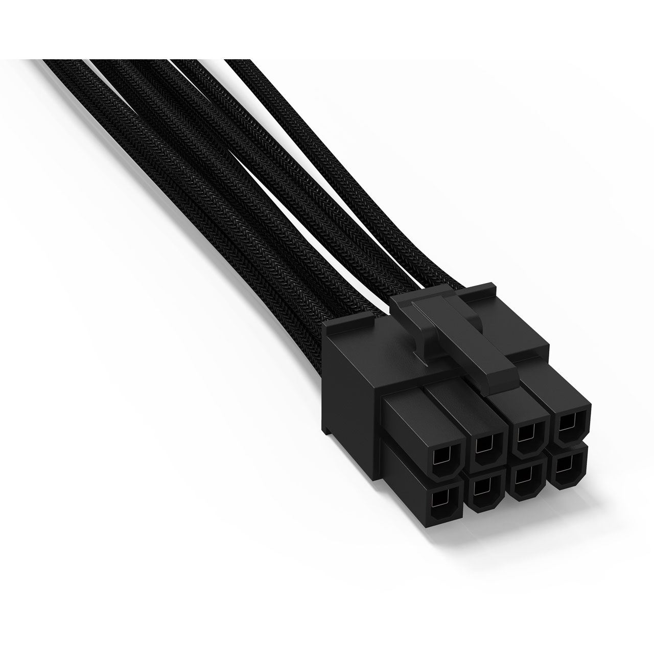

Falls die Bilder oben exakt stimmen, hast Du dein Mainboard bereits gegrillt (falls Du es angeschlossen und eingeschalten hattest). Es gibt PCI-e 8-pin (für GPUs) und EPS12V 8-pin (für Mainboards). Siehe hier. Das abgebildete Kabel mit Stecker kann ich nicht zuordnen. Es ist jedenfalls keines von beidem. Man beachte die Form der einzelnen Kontakte, rund oder eckig, und deren Anordnung.

Alles klar, das wollte ich wissen, werde ich heute Abends mal so reinmachen. Danke! Ich sag dann Bescheid.
Diese Kabel sollten dabei sein. Am besten du verwendest einen P8 Strang des Y-Kabels und einen zusammengesetzten P4+P4 des separaten Kabels.

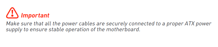

Es gibt auch so merkwürdig exotische Dinge wie Handbücher für mainboards. Das hätte zumindest deine Frage 2 beantwortet ;)
Ansonsten wie schon von anderen geschrieben: frag am besten bei bequiet nach.
Auch schon reingeguckt ;) Nur leider ist da nichts näher dazu gebracht.

Falls die Bilder oben exakt stimmen, hast Du dein Mainboard bereits gegrillt (falls Du es angeschlossen und eingeschalten hattest). Es gibt PCI-e 8-Pin (für GPUs) und EPS12V 8-pin (für Mainboards). Siehe hier. Das abgebildete Kabel mit Stecker kann ich nicht zuordnen. Es ist jedenfalls keines von beidem. Man beachte die Form der einzelnen Kontakte, rund oder eckig, und deren Anordnung.
Ein PCI-e ist es aufjedenfall nicht, da kann ich dich beruhigen :D Das Bild ist von beQuiet ein CPU Stecker. Aber danke für die gute Erklärung außerdem!

PreddyZ schrieb:
Apropo, ATX12V passt aber, wenn es 4+4 ist?
Dazu müsste ich Deine Kabel/Stecker sehen. Wenn Du 2 oder gar 4 der 4-pol Stecker hast (mit der Belegung wie in dem verlinkten Schaubild) passt es nicht, denn die zweite Hälfte von CPU_PWR1 (als auch 2) ist Spiegelverkehrt.
Aber da können wir jetzt noch ewig theoretisieren, schau heute Abend wenn Du zu Hause bist, was Du an Kabel hast und vergleichen die Steckerform + -belegung.
